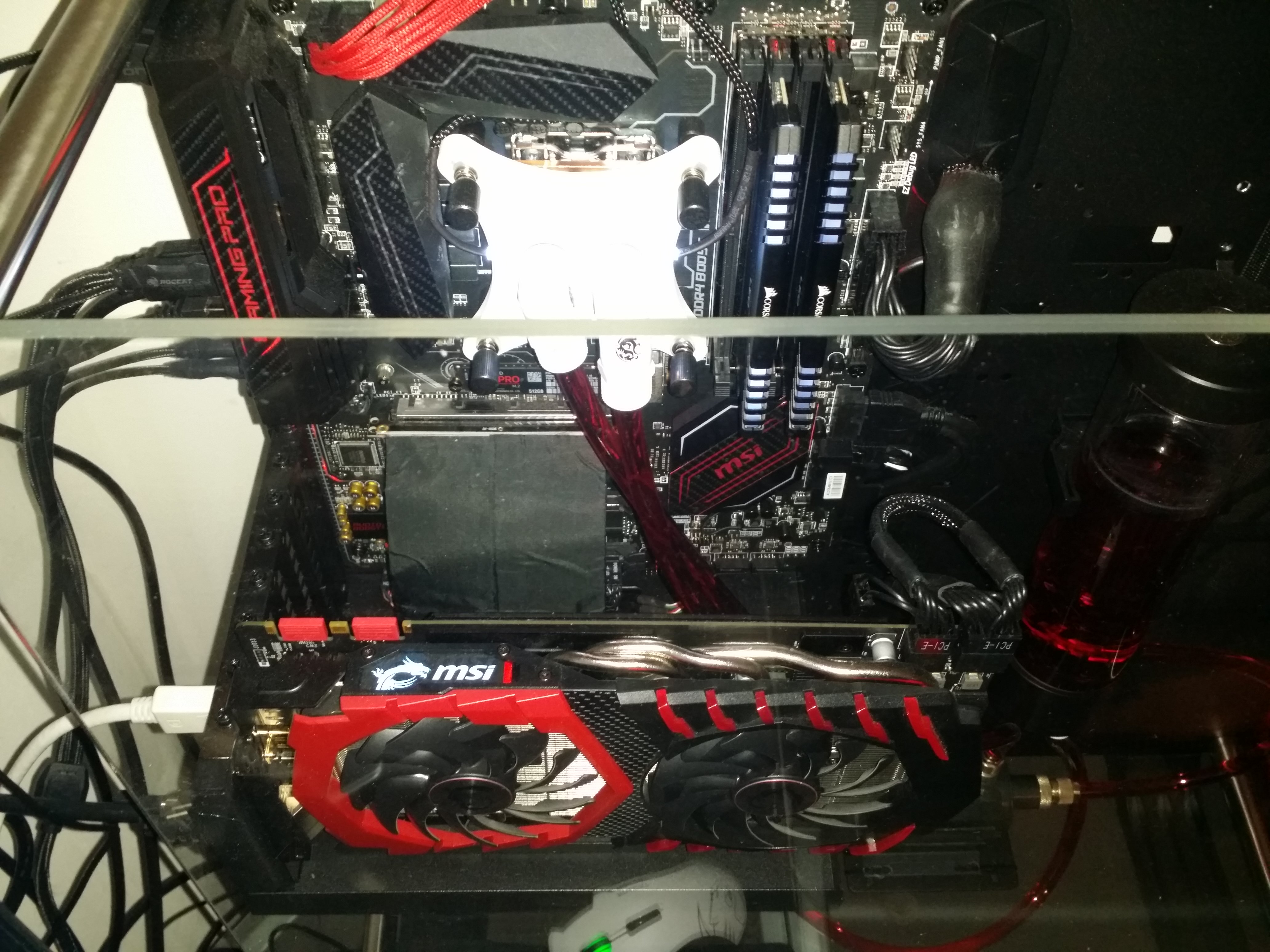

System:
- Intel I7-7700K (nicht OC)
- 16 GB Crucial 3200 Mhz C16 (Kein XMP an)
- Samsung 960 Pro M2 512 GB
- WD Blue 2 TB
- MSI GTX 1080 Gaming X
- MSI Z270 Carbon Pro
SSD befindet sich nicht im unteren Slot mit dem Heatshield.

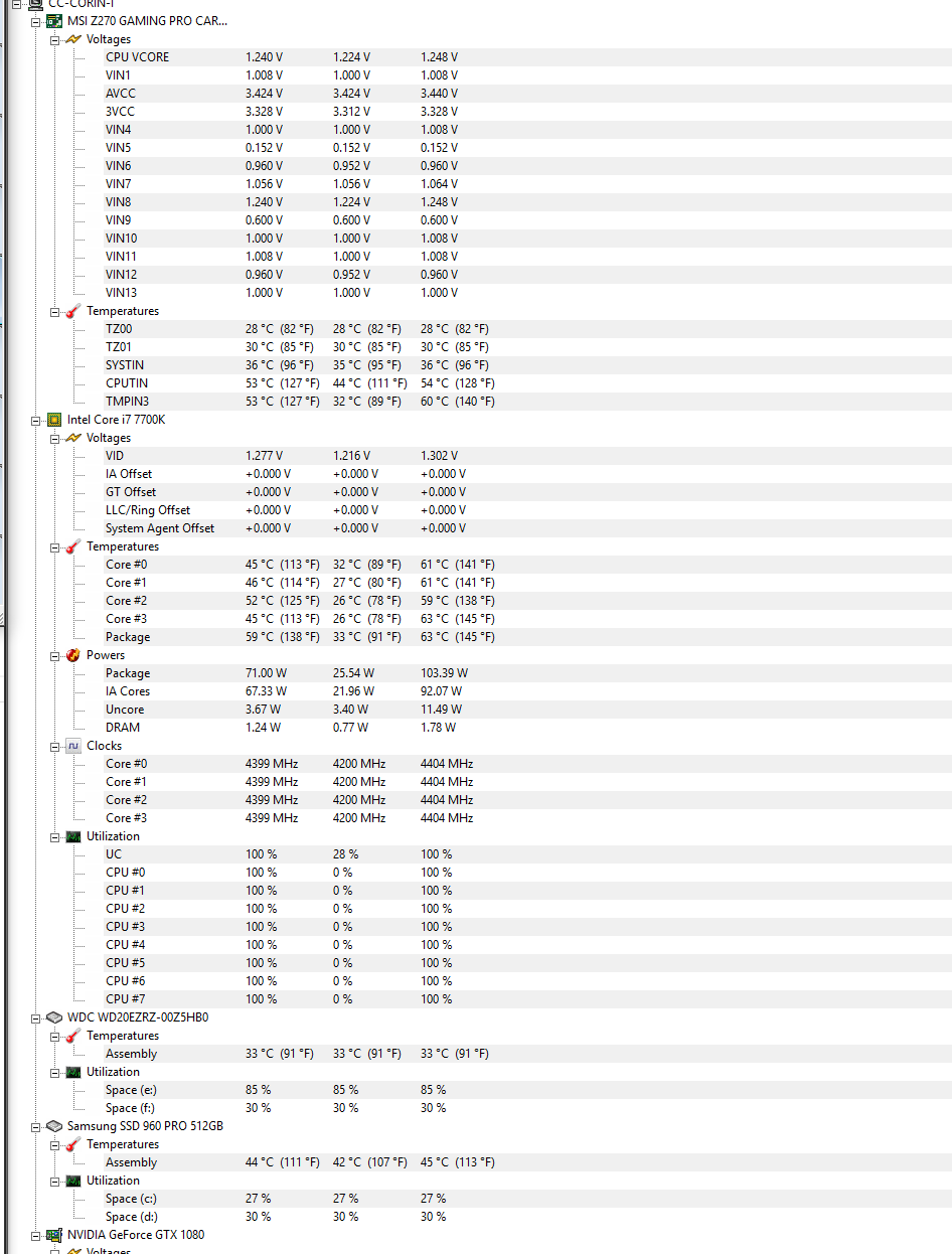

Temperaturen sind Ok, keine Komponente erreicht mehr als 60 Grad. (+-5 Grad natürlich)
Problem besteht bei Silent aber auch beim Gaming betrieb.
Bericht mit HWInfo für Einsicht in alle Komponenten befindet sich im Anhang.

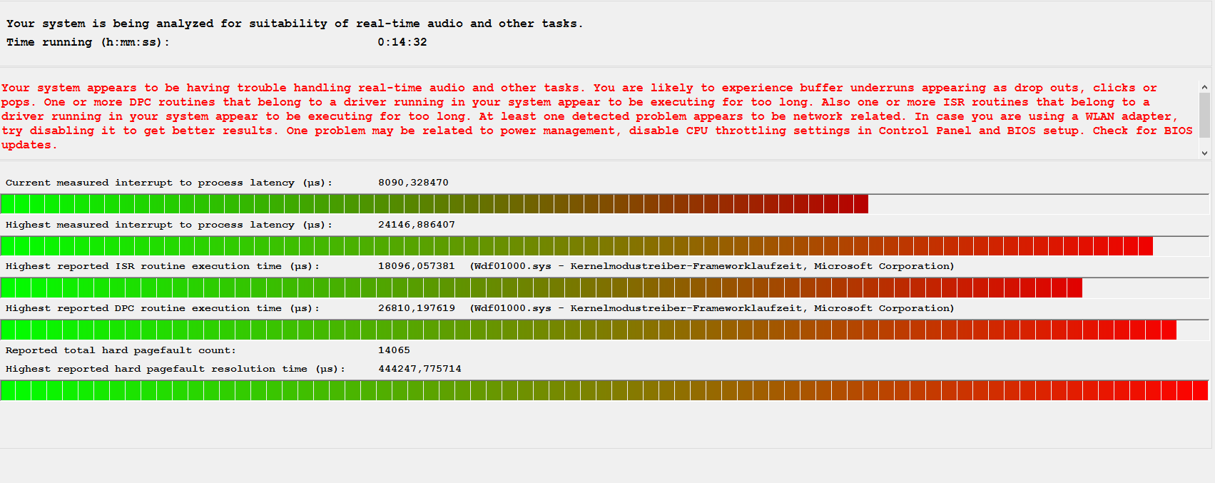

http://www.resplendence.com/latencymon
Lass das mal laufen, da findest (nach dem Sortieren, klick in die Tabelle) , die Prozesse/Treiber die die meisten Zeitverluste im System verursachen, denen kann man dann eine Software/Treiber zuordnen.

emeraldmine schrieb:
ist schon grundsätzlich gemeint, selbst bei anderer PlayerSoftware kanns dadurch zu Fehlern kommen, wenn der FlashPlayer z.Zt. nicht aktuell ist.

CONCLUSION
_________________________________________________________________________________________________________
Your system appears to be having trouble handling real-time audio and other tasks. You are likely to experience buffer underruns appearing as drop outs, clicks or pops. One or more DPC routines that belong to a driver running in your system appear to be executing for too long. Also one or more ISR routines that belong to a driver running in your system appear to be executing for too long. One problem may be related to power management, disable CPU throttling settings in Control Panel and BIOS setup. Check for BIOS updates.
LatencyMon has been analyzing your system for 0:01:55 (h:mm:ss) on all processors.

Highest DPC routine execution time (µs): 7546,028571
Driver with highest DPC routine execution time: nvlddmkm.sys - NVIDIA Windows Kernel Mode Driver, Version 378.49 , NVIDIA Corporation
Highest reported total DPC routine time (%): 0,075271
Driver with highest DPC total execution time: Wdf01000.sys - Kernelmodustreiber-Frameworklaufzeit, Microsoft Corporation

Temps befinden sich im idle bei 25-30, bei Last wie folgt:
CPU 60-65
GPU 65-70
SSD 33-47
HDD 42-44
Grad Celsius
Hatte im Eingangspost bereits meine Temps im grünen Bereich genannt. Habe HW Monitor seit dem Problem laufend an und ebenfalls geschaut, ob auch alles dran ist. Hatte vor der Neuinstallation nur die sporadischen Bluescreens und sonst keinerlei solche Probleme. Spiele, TS über Tage lief einwandfrei. Habe an der HW nichts geändert.
Rams sind an 2+4, wie am Mainboard als empfohlen markiert.
Habe kein Seitenteil an meinem Gehäuse (Thermaltake Core P5)
Siehe Anhang Temperaturen, Spannung, Auslastung mit Prime.
Info: Flashplayer ist aktuell (Gerade installiert
Sry für die Partikel und so auf dem Bild. Bin da schon die ganze zeit am rumtesten und umbauen. Wenn alles wieder geht, wisch ich das alles einmal ab (Natürlich nicht mit Wasser).
LatencyMon zeigt übrigens alle 5 Balken in Rot an...
Habe vor den 15 Minuten Test mit Latencymon das System neu gestartet und alle Throttlefeatures abgeschaltet (EIST, C-States, Speedstep)
