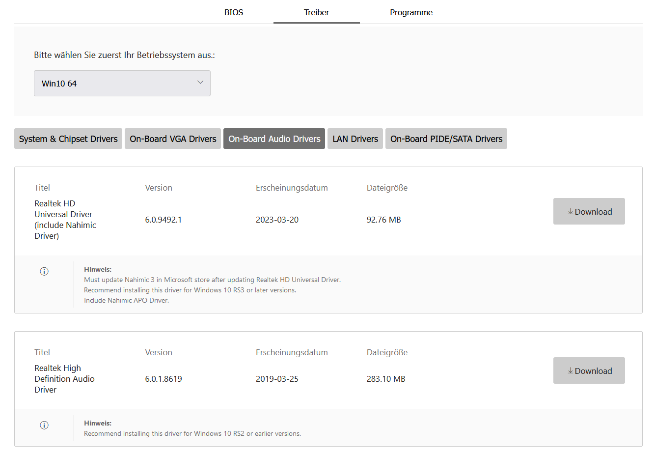

Dann scheinen es aber die falschen zu sein.
Hast du die oberen genommen und gemacht was dabei steht?
Den hab ich eben installiert. Nahimic danach updaten wollen, aber da stand schon "Öffnen" also hab ich wohl bereits die letzte Version. Auch mit dem Nahimic Restore Tool kein Erfolg...
Puuuh wie kann sowas sein? Ist doch kacke...
Und trotzdem ist die Treiberversion und Datum wie oben in deinem Post noch alt?

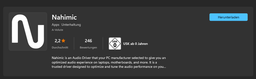

Zur Sicherheit - das hier meinst du und ist installiert?
Treiberdatum ist der 14.03.2023, Treiberversion ist 6.0.9492.1
Ja genau das. Nur steht bei mir gleich "Öffnen" dran. Auch das Nahimic Restore Tool hat nichts gebracht.
Die App öffnet sich ganz normal, ist auch unten im Schnellzugriff in der Leiste. Version 1.9.20, Audio Driver 3.5
