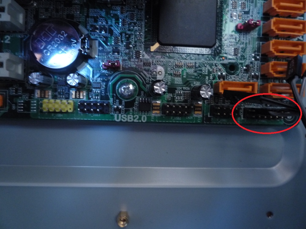

HEute hab ich mich entschlossen dem OEM Gehäuse ein Ende zu bereiten. Ich tauschte das OEM Gehäuse gegen das Antec Three Hundred. Es lief eigentlich alles problemlos bis zum ersten Start. Als ich starteten wollte liefen alle Lüfter Problemlos allerdings kam kein Bild.
Kann es an falscher Verkabelung des F-Panels liegen, weil dort hab ich die meisten Probleme, wo kommt welches Kabel hin? Oem F-Panel (14-Pin :freak:)
Speaker: 1x kurz nach 1-3sek. 2x kurz. Manchmal fällt das einmal kurz auch aus.
Hat einer eine Lösung?

Hab mitlerweile das MB aus dem Gehäuse raus. Wie gesagt der Speaker peept 1x kurz, nach 1-3sek. 2x kurz. Angesteckt ist nur der Ram und die CPU, sonst nichts.
Auf der Liste ist aber leider keine Fehlerdiagnose zu finden http://www.flazh.de/bios-pieptoene.htm :(
Was ich alles probiert hab:
Netzteil wechseln => Kein Erfolg
Grafikkarte wechseln => Kein Erfolg
Mit einem RAM Riegel gestartet => Auch kein Erfolg
CMOS Reset => Ebenfalls kein Erfolg
Immer das gleiche Spiel: Per Schraubenzieher starte ich den PC, dann ein kurzes Peep wie wenn alles in Ordnung wär und nach ca. 5sek ein kurzes doppeltes "peep, peep", dabei läuft der CPU Lüfter auf 100%, aber nicht immer! Manchmal brauch ich gar nicht die Kontakte überbrücken sodass ich den PC einschalten kann sondern wenn ich das MoBo mit dem Netzteil verbinde startet er manchmal automatisch. Komische Scheisse. Entweder das MoBo ist tot oder die CPU. Was meint ihr?

Also laut diesen Beep Codes http://www.bios-info.de/4p92x846/amsignal.htm ist der Ram wohl wirklich schuld, aber die Ram Module sitzen wirklich korrekt. Wiso sollten auch 3 Module gleichzeitig verrecken? Das muss schon ein "zufälliger Zufall" sein :freak:
Das ist ein OEM Mainboard. Da steht "Acer EG43M rev. 1.2". Bios ist von "AMI"
Ok, wie hieß der Acer PC ursprünglich ?
Antwort: Ich glaube Acer Aspire M3800 ? richtig ?
Tut mir leid kein Handbuch bei Acer verfügbar.
Aber warum zum teufel peepst mein Mainboard töne, die es gar nicht gibt? :freakq
ok, pc läuft wieder. fragt mich nicht was das problem war:D rumgeschraubt und irgendwann lief er. trotzdem danke an alle ;)
