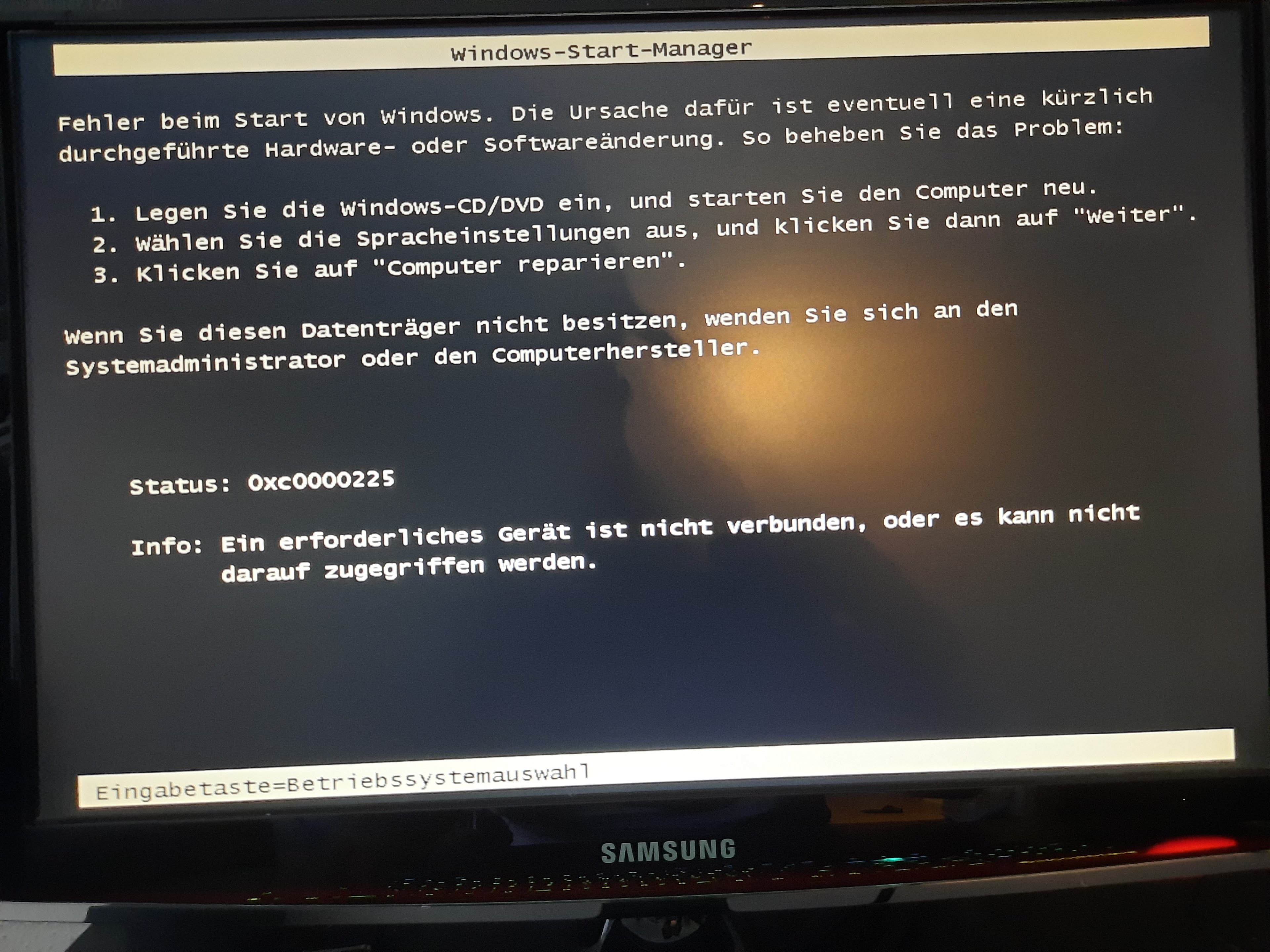

Habe von meinem Mainboard Gigabyte H67A-D3H-B3 ein BiosUpdate von F5 zu F7 gemacht und nun lädt mein Windows 10 nicht mehr. Siehe Foto anbei
Hat wer eine idee wieso?

Hast du vielleicht damals Windows im Raid Modus statt AHCI installiert? Nach dem Update hat das Bios wieder die Defaults geladen und steht wohl wieder auf AHCI.
0xc0000225 ist ein Fehler beim Zugriff auf das Bootlaufwerk und das liegt meist am jeweiligen Controller.

vlt. hattest du Win10 im UEFI Modus oder im Legacy Modus installiert . überprüfe mal was im Bios eingestellt ist.
mfg.
Oder alternativ was TP555 schreibt.
Es gibt hier eigentlich nur zwei Möglichkeiten. GPT/MBR bezüglich der Einstellung CSM/Legacy an oder aus oder alternativ SATA Controller Modus RAID oder AHCI.
Bei CSM aus muss Windows als GPT installiert worden sein. Da das Board allerdings schon älter ist wird hier CSM an der Standard sein, daher tippe ich auf den SATA Controller Modus.

Wenn ich auf AHCI gestellt habe ladet mein PC win10 aber Diagnosemodus kommt dann auf aber kommt nichts dabei rum
Versuche mal auf RAID zu stellen wenn ich zuhause bin

Teste das mal mit dem Raid/AHCI als erstes. Auf Raid umschalten ist gar nicht so wild, wenn auch unnötig, wenn man es nicht nutzt. Dadurch hast du ja noch keinen Raid Verbund, der Controller ist dann nur einfach in einem anderen Betriebsmodus, welcher nicht dem Modus entspricht, den er aktuell beim Start erwartet.

Das Win10 im Diagnose Modus startet liegt nicht am AHCI , das tut Win10 Automatisch , wenn es glaube 3x nicht richtig hochfährt/Abstürzt. (Nennt sich auch Automatische Reparatur)

Was ist mit einer Reparatur-Installation von Windows 10? Schon mal ein wenig im UEFI mit dem Boot-Laufwerk rungetestet? Ist dort das richtige LW eingestellt oder versucht der Rechner von einem anderen LW zu starten?
