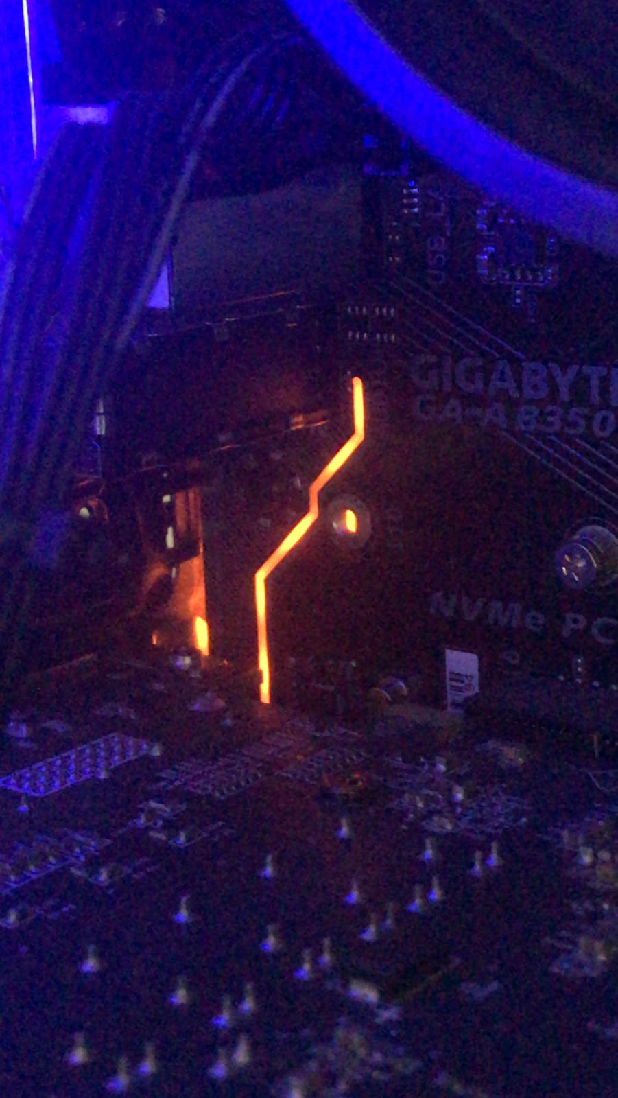

Ich kann den Pc nicht persöhnlich sehen leider, wir machen alles über Videoanrufe. Bei nähe GPU auf den Mainboard leuchtet etwas ziemlich stark was ich nicht verstehe da ich das Mainboard leider nicht kenne und persöhnlich anschauen kann :
Kann da jemand helfen
