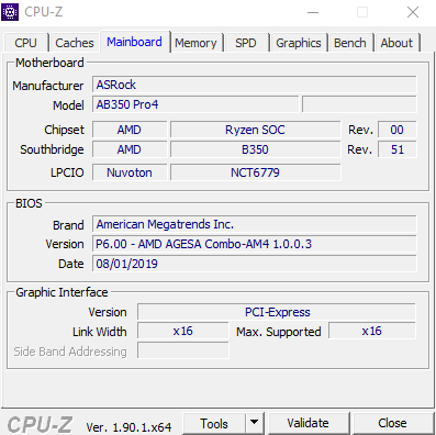

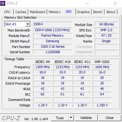

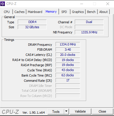

Zeig mal Screenshots von CPU-Z Felder Mainboard, Memory und SPD.
Slot 2 und 4 sind nicht belegt

Ok danke
Ich habe nun die Ram Sticks umgesteckt und das XMP Profil scheint nun auch zu funktionieren.
Bei dem BIOS update steht aber nicht für Pinnacle Ridge und ich habe einen Cpu aus der Pinnacle Ridge (R7 2700X)
Stimmt aber das steht auch bei Version 6.00 die du drauf hast und es funktioniert !?
Wenn es jetzt aber mit XMP stabil läuft dann würde ich das Bios auch nicht updaten.
Die Version die jetzt drauf ist war vorinstalliert. Ich hab auf dem Board noch nichts aktualisiert
