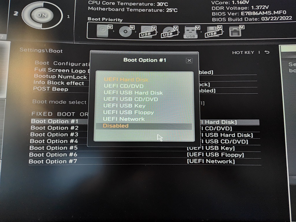

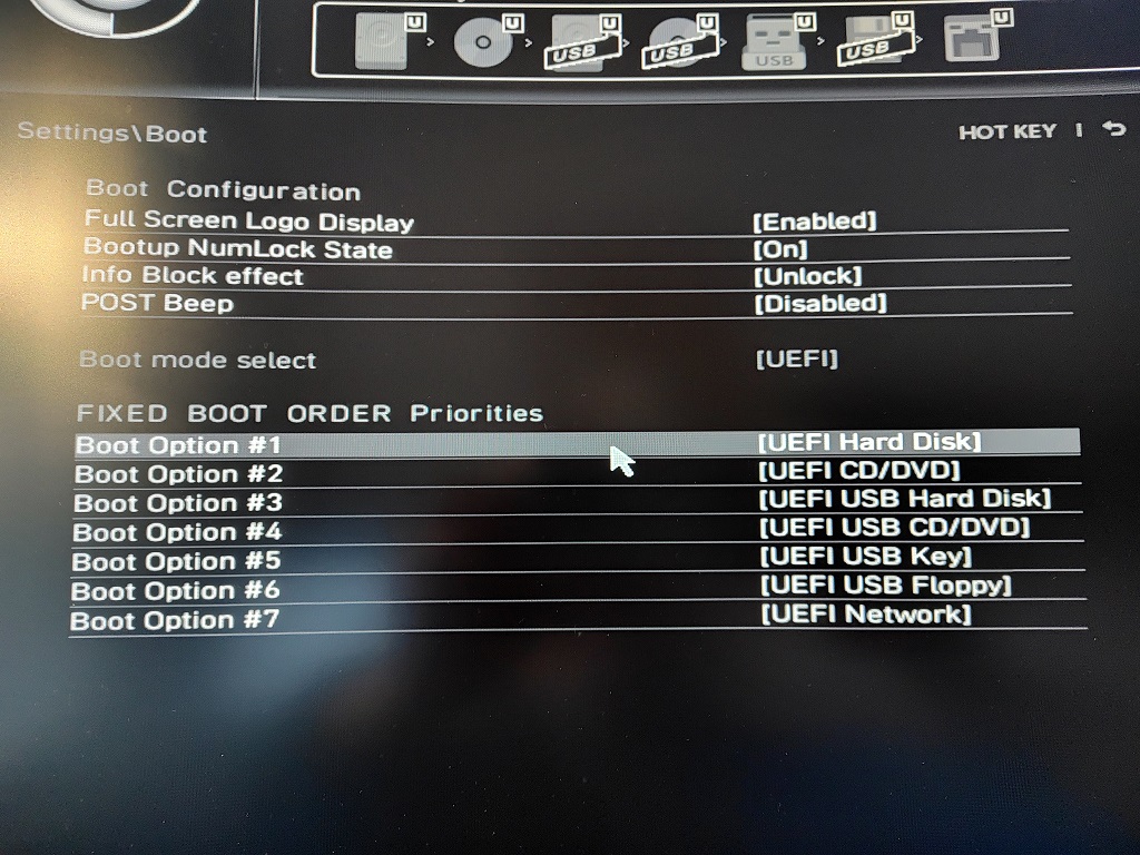

Steht die M.2 an erster Bootstelle, oder der Windows Bootmanager, wie es eigentlich sein sollte?

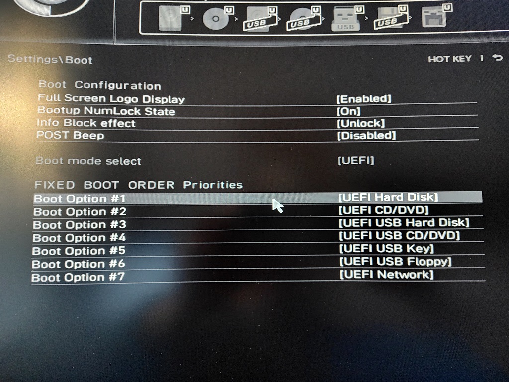

Im Boot-Menü gibt es keine direkte Auswahl, ob man die SATA-SSD oder die M.2-SSD auswählt. Dort steht nur UEFI-Hard Disk. Anbei zwei Fotos. Die Bilder sind noch mit UEFI Boot Mode entstanden. Im CSM-Modus sieht es aber genau so aus, nur dass es mehr Netzwerk-Boot-Optionen gibt.

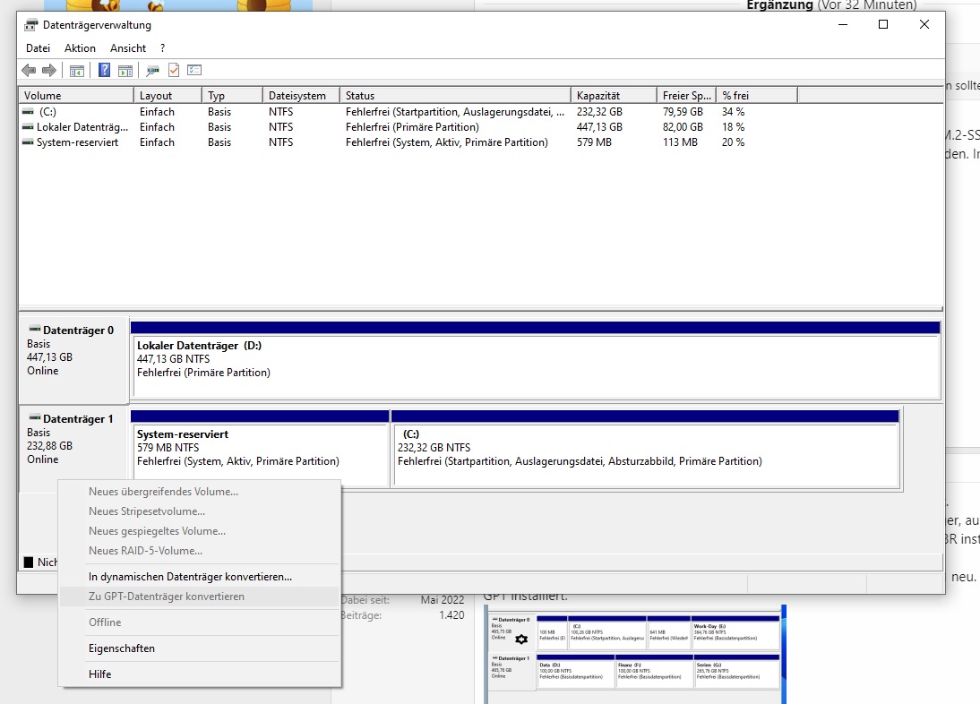

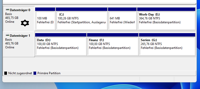

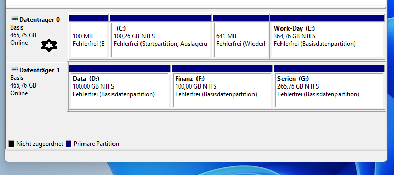

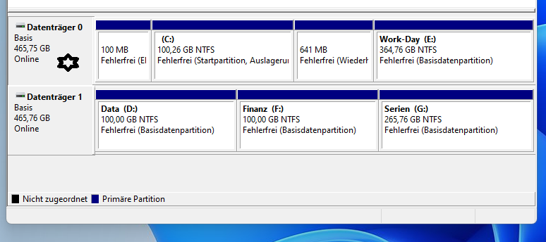

Bei eingeschaltetem CSM ist dein Windows 10 im Bios / MBR Modus installiert.
Das siehst du in der Datenträgerverwaltung, wenn du vorne auf den Datenträger, auf dem dein Windows installiert ist, mit rechter Maustaste klickst. Wenn dort zu GPT wandeln steht, ist in Bios / MBR installiert.
Wenn du zu Windows 11 wechseln möchtest, brauchst du UEFI / GPT
Das kannst du jetzt mit MBR2GPT umwandeln, oder du installierst Windows 11 neu. Das wird dann gleich in UEFI / GPT installiert.

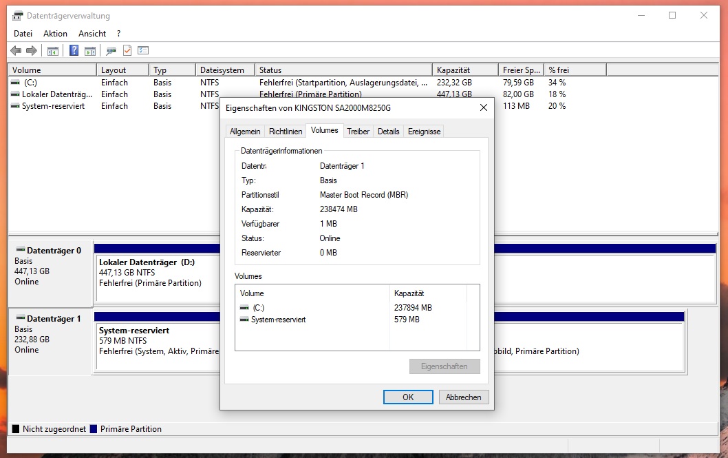

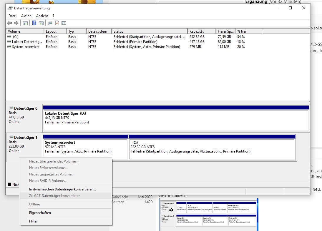

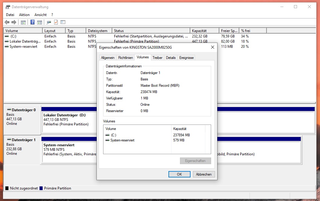

Zu GPT wandeln ist leider ausgegraut, allerdings steht in den Eigenschaften des Datenträgers MBR.
Im Prinzip würde ich Windows 10 gern behalten, das BIOS aber im UEFI-Modus betreiben, damit ich alle Funktionen nutzen kann.
MBR2GPT kann ich dazu ja trotzdem ausführen, oder?

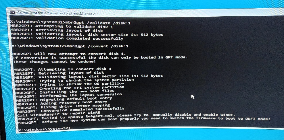

JA, das kannst du ausführen.
Dann am besten den Windows Bootmanager als erstes im Bios einstellen.
Reaktionen: chillphil
MBR2GPT muss per CMD mit ein paar Parametern ausgeführt werden und es gibt einige Voraussetzungen die erfüllt sein müssten zb nicht mehr als 3 Partitionen auf dem Datenträger.
Am besten den MS Artikel lesen und das Video schauen.
https://learn.microsoft.com/en-us/windows/deployment/mbr-to-gpt
Du solltest allerdings vorher ein (Voll)Backup machen
Reaktionen: chillphil und Joe58

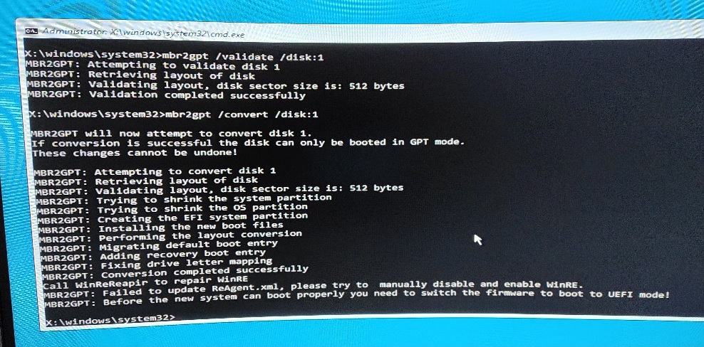

Die Konvertierung zu GPT per Windows PE hat geklappt (trotz eines seltsamen Fehlers, siehe Foto). BIOS ist im UEFI-Mode und Windows bootet nun entspannt und gefühlt auch etwas schneller per Boot Manager. Resizable BAR ist nun auch aktivierbar und wird von der Adrenalin Software auch erkannt.

Du hast den Parameter /allowFullOS vergessen deswegen der Fehler
