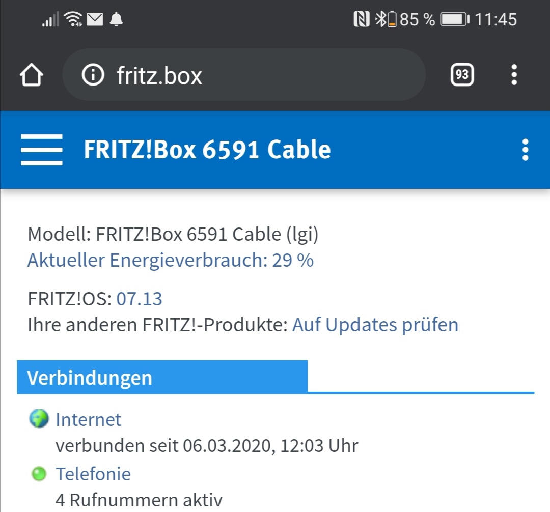

Welches Fritz!OS hast du auf der 6591?
Mit der 7.01 lief es bei mir nicht stabil - mit der 7.13 geht es.
Danke für den Tipp, ich werd nachher gleich mal sehen auf was unsere läuft.
Vodafone hat echt schon die 7.13?

Ja. Meine Box hat ende letzter Woche die 7.13 selbständig installiert.
