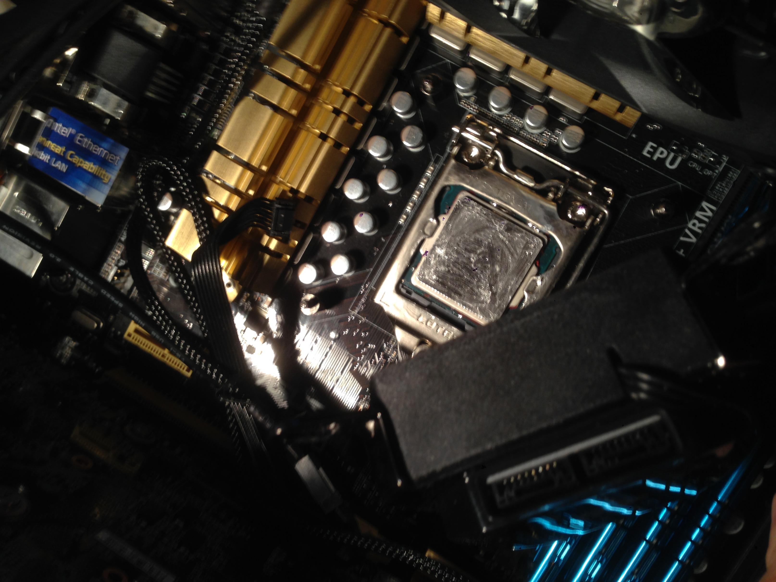

Nach Köpfen ist der 1. Kern zu heiß
- Ersteller yeray
mastertier79
- Juli 2010
- 2.904
am köpfen?!? Die Auflagefläche ist ja jetzt viel niedriger ...
Also alles nochmal runter und Kühler sauber montieren/justieren.

yeray schrieb:Ist das schlimm wenn der HS etwas anders sitzt?
Du hast dir doch schon selbst die Frage beantwortet.
Kühler runter und dann wieder ordentlich montieren.

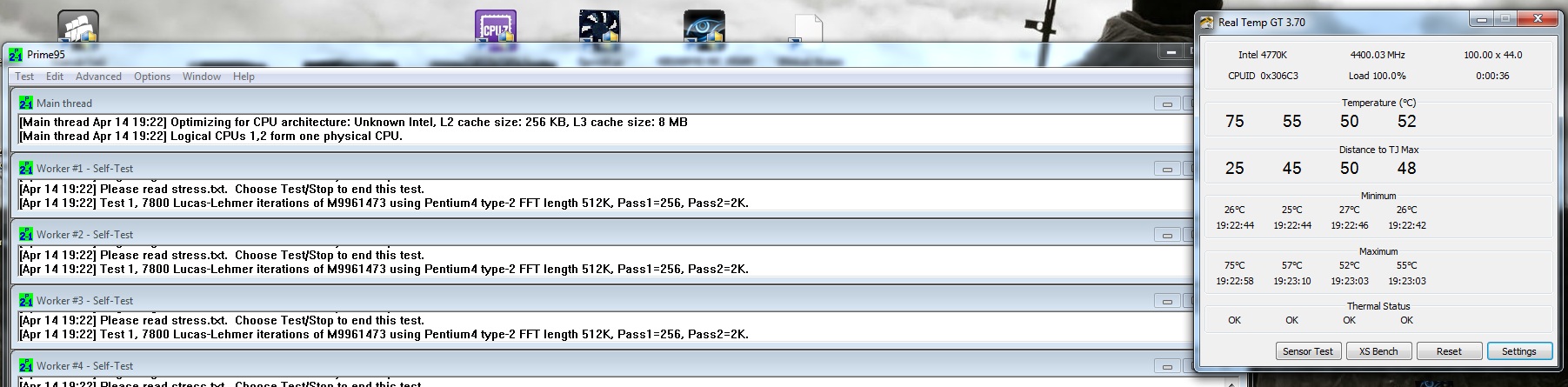

Heute meinen i7 4770k auch erfolgreich geköpft
Direkt auf der DIE etwas MX2 rauf geschmiert und auf HS mehr nüscht, bei 4.2GHZ und 1h Hitman Absol. gingen alle Kerne max 47°C , hast Du übertaktet? Kann sein das bei mir ggf. auslese Fehler ist, nutze aber H100 und Lüfter drehen ca. 900u. Scythe Slip Stream. Aber man merkt definitiv das er Kühler ist.

Na das ist dann aber ein teures Lehrstück geworden, da muß wohl Ersatz her denn den tauscht Intel nicht mehr um.
Satzzeichen
- März 2013
- 669
Ich hab ca. 1h zeigt genommen die Haube zu entfernen, danach ging es schnell. Es bedarf wirklich Gefühl
- nur mit der Flüssigsilber WLP bin ich mir nicht sicher, habe Sie schon hier nur am überlegen ob es sich gegenüber der Arctic MX2 lohnt.
Irgendwo WLP raufgekommen? Krümel, Pfaden, Staub?
yeray schrieb:Hatt sich erledigt. Prozessor ist hin.... Hab ihn nochmal auf gemacht und zusammen gebaut und jetz geht er nich mehr... Hab eig nix beschädigt...
