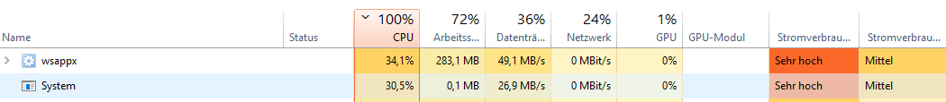

mach mal einen screenshot vom taskmanager und zeig den her. damit ist der überblick besser.
tippe ja eher auf eine nicht up to date windows version und den updateservice. der verursacht gerne mal eine hohe auslastung.
Reaktionen: KCX
@gerald0309 Wenn du uns nicht beantwortest, welcher Prozess für die Auslastung sorgt, können wir dir nicht helfen. Das ist auch wirklich nicht schwer... bsp.
(4K HDR10 60fps YT Video)
so ist es.. starte ich den MS Store hier auf der Arbeit und mache Updates, dann bin ich auch bei 100%
(i5 8500, 8GB RAM, GT 710, SSD)
Reaktionen: cryoman und DarkInterceptor

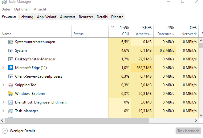

Screenshoot kann ich erst am Abend machen, wenn ich wieder zuhause bin.
Die Maus ruckelt schon bei der Windows Installation nachdem die Dateien kopiert wurden und die Länderauswahl etc. einzugeben ist. Win 10 habe ich direkt von Mircosoft auf deren HP auf einen USB Stick geladen.
Aber Screenshoot vom Task Manager hole ich nach.
Hört sich tatsächlich nach einem Hardwareproblem an. Die Screens werden schon weiterhelfen.
Du musst Schritt für Schritt den Fehler einkreisen.
Um Hardwarefehler auszuschließen, kannst du mal von einem Bootfähigen Linux Stick starten und dort schauen, wie sich die Hardware verhält. Kann sein, dass du da schon Unregelmäßigkeiten siehst, dann hast du definitiv ein Hardwareproblem. Falls nicht, ist es ein Softwareproblem.
Danach installierst du Windows neu und spielst alle Windows Updates ein, bis du auf dem aktuellsten Stand bist. Wenn an diesem Punkt dasselbe Problem wieder hast, dann könnte es auch ein inkompatibler von Windows bereitgestellter Treiber das Problem sein.
