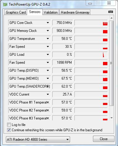

Normal im idle gemessen. Lüfter momentan laufen nur auf 30% ich weiss allerdings nicht wie ich die steuern kann. Mit dem alten kühler war das noch im ccc möglich. Lüfter sind direkt ans mb angeschlossen also nehme ich an das die mit 12V laufen...
ich denke die werden dann vom mainboard in der drehzahl reguliert und laufen dann nicht auf 12V;)
poste mal bitte den gpu-z screen im idle. dann klicke in gpu-z mal bei sensors unten continue refreshing...
,da nen haken hin und starte das spiel, dann klickst du auf alle felder mit temp, mhz, drehzahl usw. da erscheint so eine grüne schrift, klicke weiter bis da max steht, das machste bei allen! dann den screen hier posten bitte
Hier die beiden screens:
[/url][/IMG]
[/url][/IMG]
tja ich würde da mal sagen deine graka schaltet sich, um den selbsterhaltungstrieb zu waren, einfach ab;)
schau dir mal meien werte im idle an;)
und ich habe den standart ati kühler drauf...rüste aber am 7. Mai auf den accelero s1 um;)

Hehe hmm ja das macht sinn xD naja, dann werde ich mal den alten kühler wieder montieren müssen...
