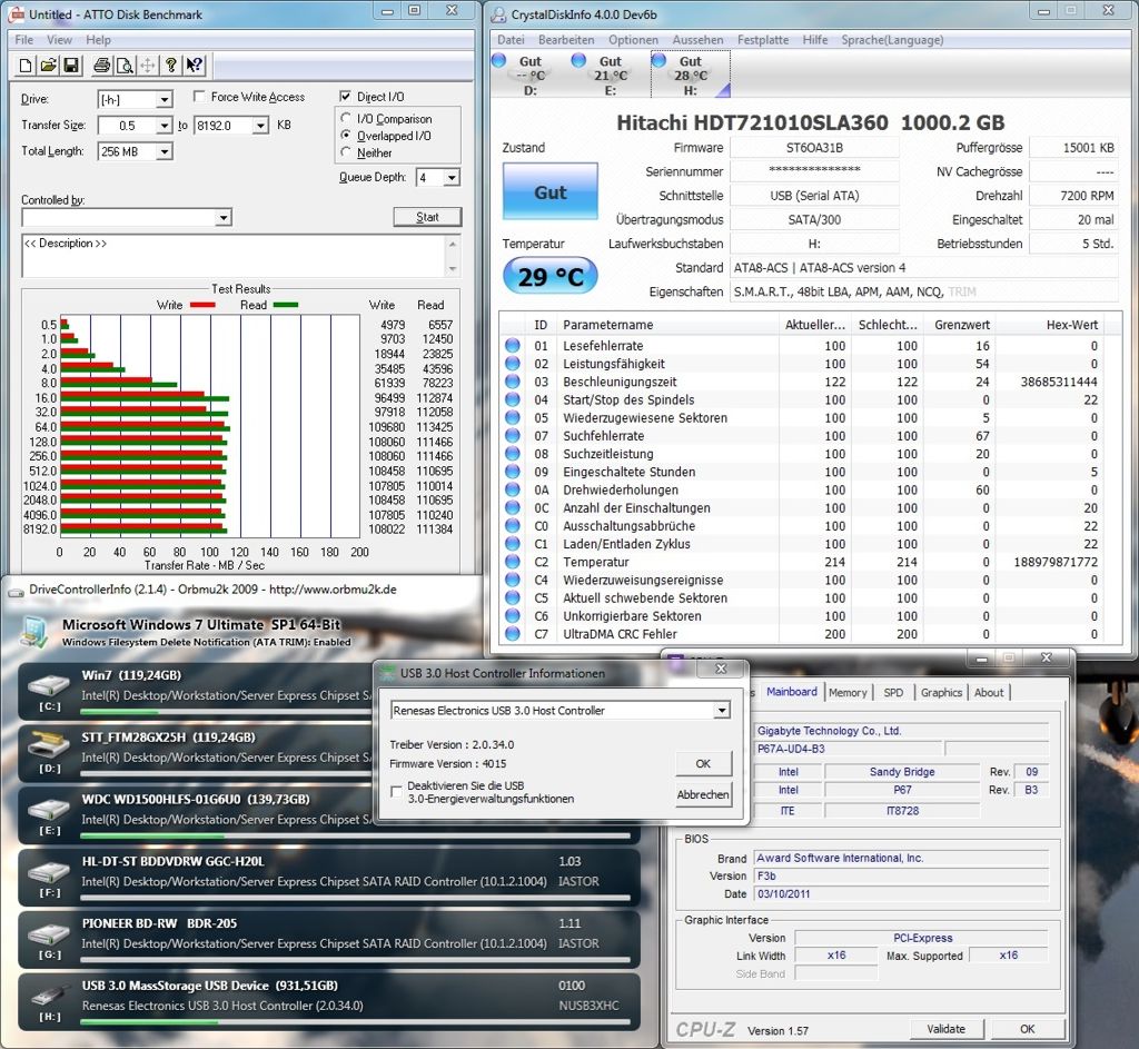

Nachtrag, als bsp. hier am UD4 aus der sig. über USB3.0 mit dem Turbo [Disabled], voller Speed. :)
Also demnach hat diese Turbo-Funktion gar keinen Nutzen, sondern nur die schädliche Auswirkung, dass sie 8 Lanes nimmt für Nichts? Die Lanes, die das normale USB 3.0 veranschlagt, müssen dann ja schon im Boarddesign berücksichtigt sein und gehen nicht noch explizit zu Lasten des PCI x 16 slots?
