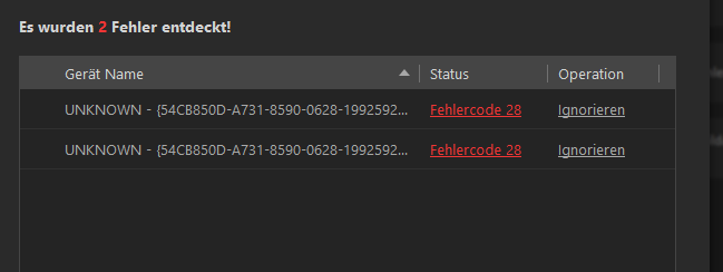

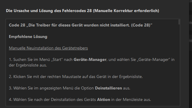

Nach dem Umbau habe ich folgendes Problem, zwei Festplatten werden mir im Explorer nicht mehr angezeigt, sind im Geräte Manager jedoch unter "andere Geräte" mit einem "?" und einem"!" im Bild angezeigt.

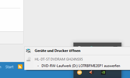

Mein DVD Laufwerk wird mir als USB Angezeigt, bzw. ich könnte es links unten über Hardware Entfernen so auswerfen.

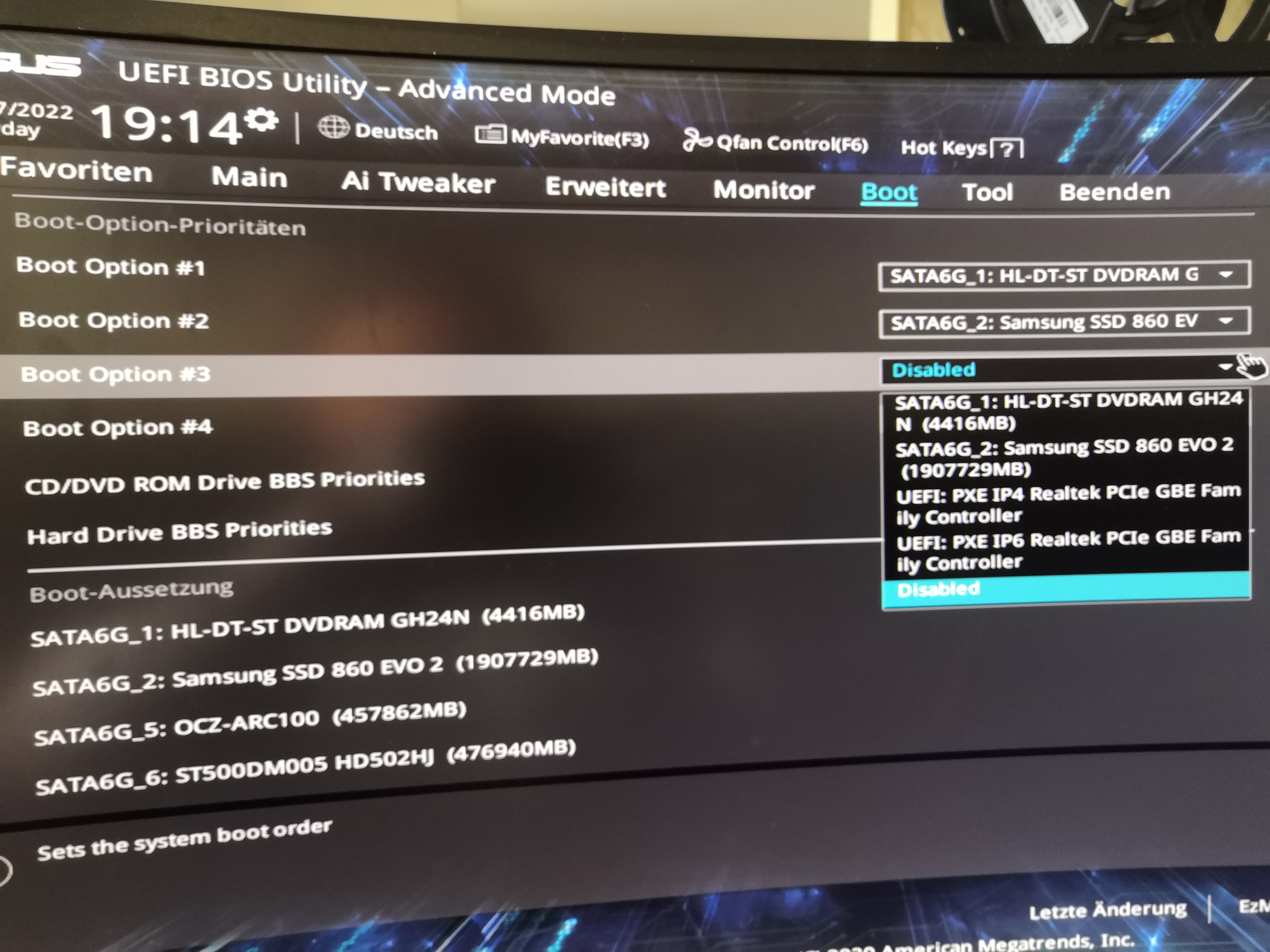

Im BIOS werden mir die zwei Festplatten angezeigt, ich kann diese jedoch nicht ins "Boot-System" aufnehmen, da sie nicht auswählbar sind.
Insgesamt habe ich 3 Festplatten, 2xSSD und eine HDD + das DVD-Laufwerk.

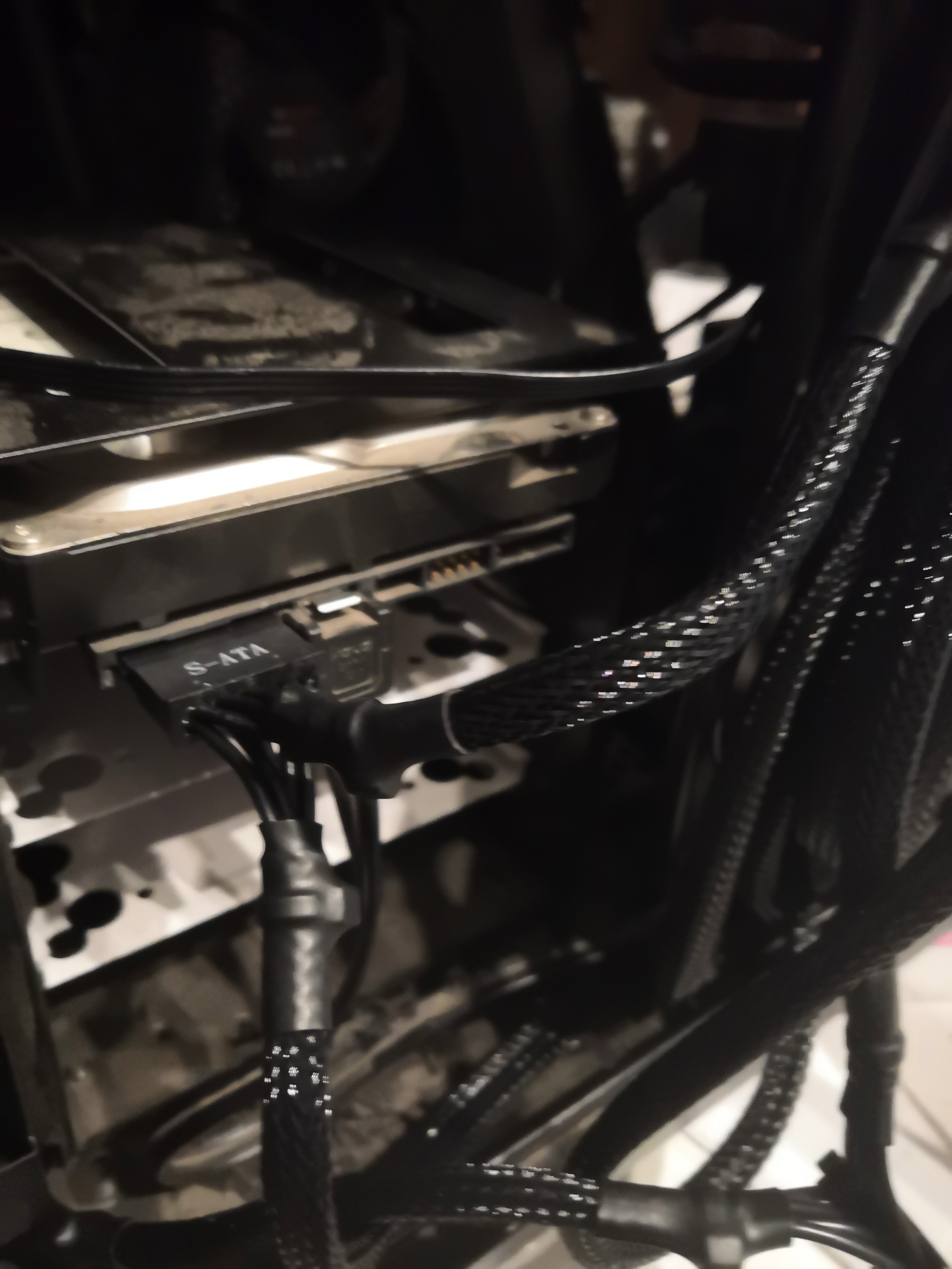

Die eine SSD mit Betriebssystem läuft ohne Probleme, diese ist am gleichen Stromkabel (SATA) wie die 2 angeschlossen. Die HDD hat ein eigenes Stromkabel (SSD). Die Kabel zur Datenübertragung (kenn den Fachbegriff nicht), habe ich nicht verändert, da diese für den Umbau nicht gelöst werden mussten.
Die SATA-Kabel wurde alle nochmal getauscht ohne Ergebniss. Die Treiber alle einmal Deinstalliert und wieder neu Aufgesetzt auch ohne Ergebniss.

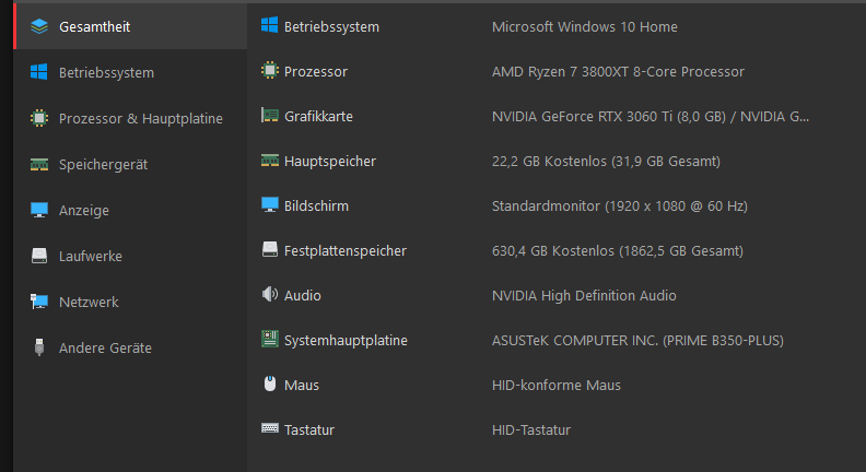

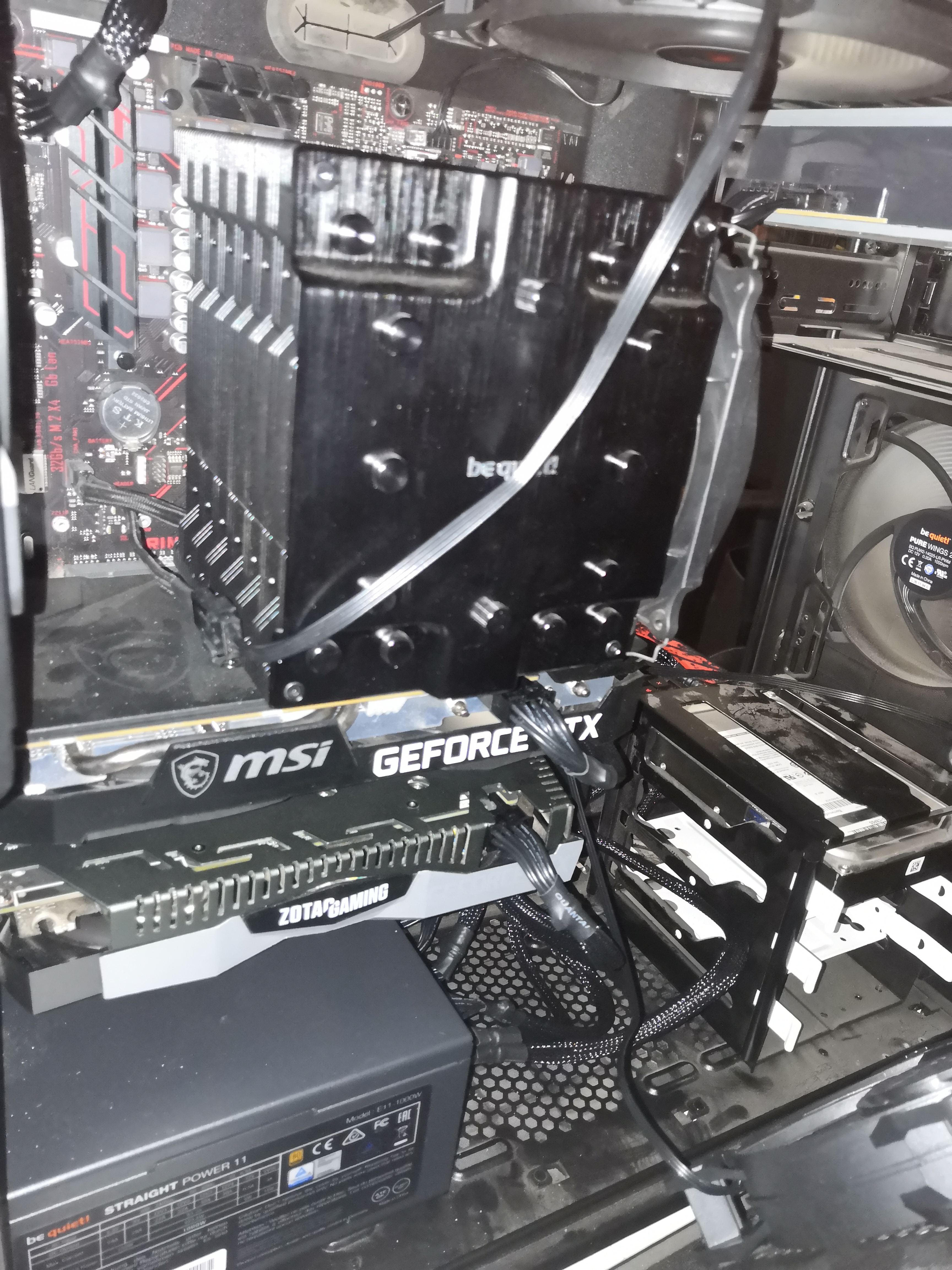

Drei Grafikkarten bei zwei PCIe-16 Slots, hmmmm sehr spannend.
Kannst Du die verwendete Hardware bitte genauer bescheiben, alternativ ein Foto vom Innenraum des PC in das Forum stellen.

Welche Hardware wird genau gemeint?
Ja bleibt jetzt bei zwei Grafikkarten, dennoch gibt es nach dem Netzteilwechsel die Probleme.

Ah ok.
Du kannst ja alternativ mit dem alten Netzteil mal prüfen ob die Fehler damit auch vorhanden sind.

Im BIOS kann ich die nur wie gesagt nicht auswählen da diese auf "Boot-Aussetzung" stehen, was auch immer das heißt
Das DVD Laufwerk kann man auswerfen weil der SATA Port HotSwap im BIOS aktiviert hat. Wenn du das aus machst sollte das weg sein.

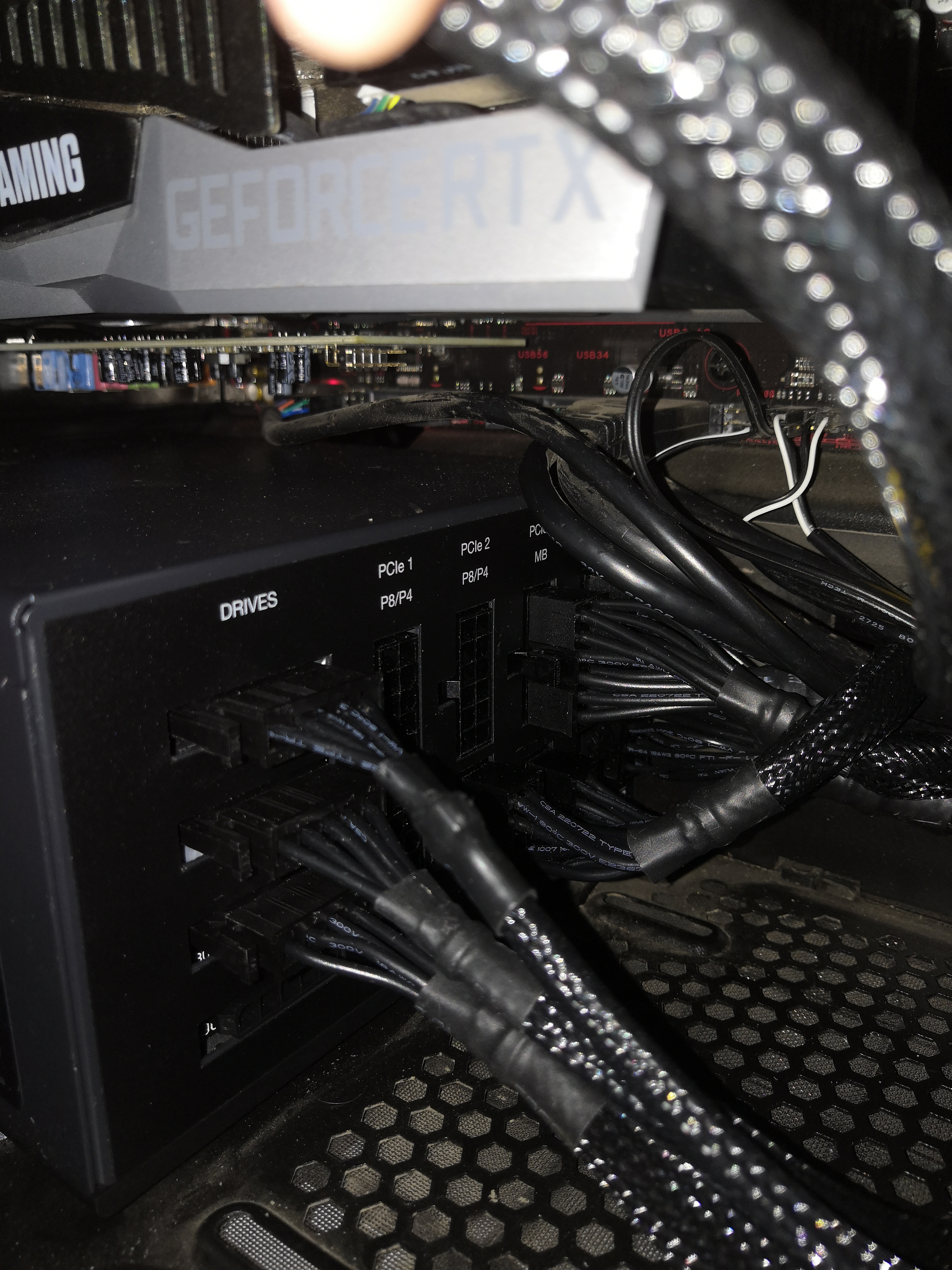

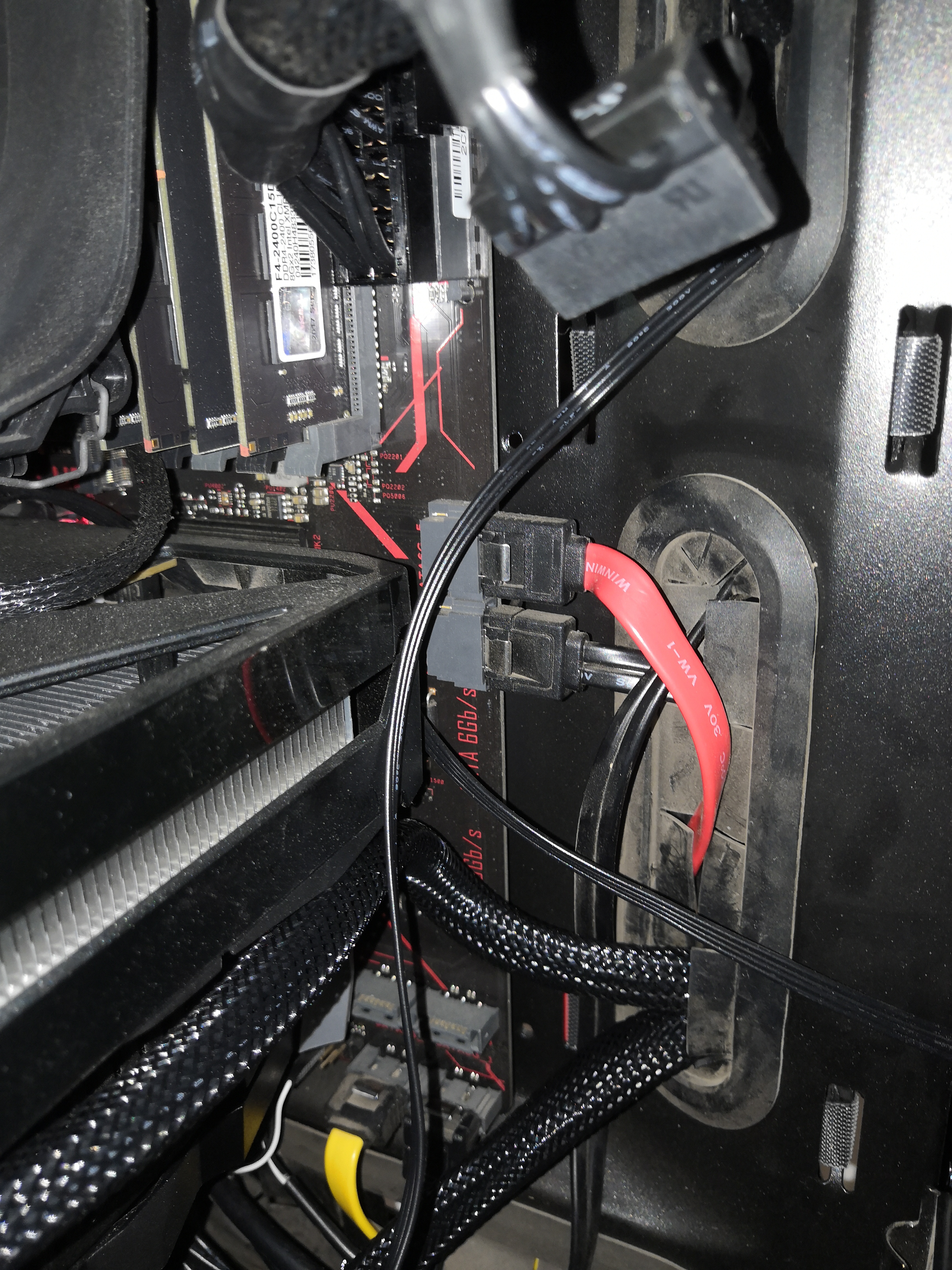

Kannst du mir mal ein Foto von den Netzteil Anschlüssen machen?
Versuch die nicht funktionieren Festplatten mal an andere SATA Ports zu stecken.

Die "Daten"Ports wurde ja nicht verändert, es wurden lediglich die SATA-Stromkabel gewechselt, und da habe ich bereits schon div. Kabel und Ports durchprobiert.

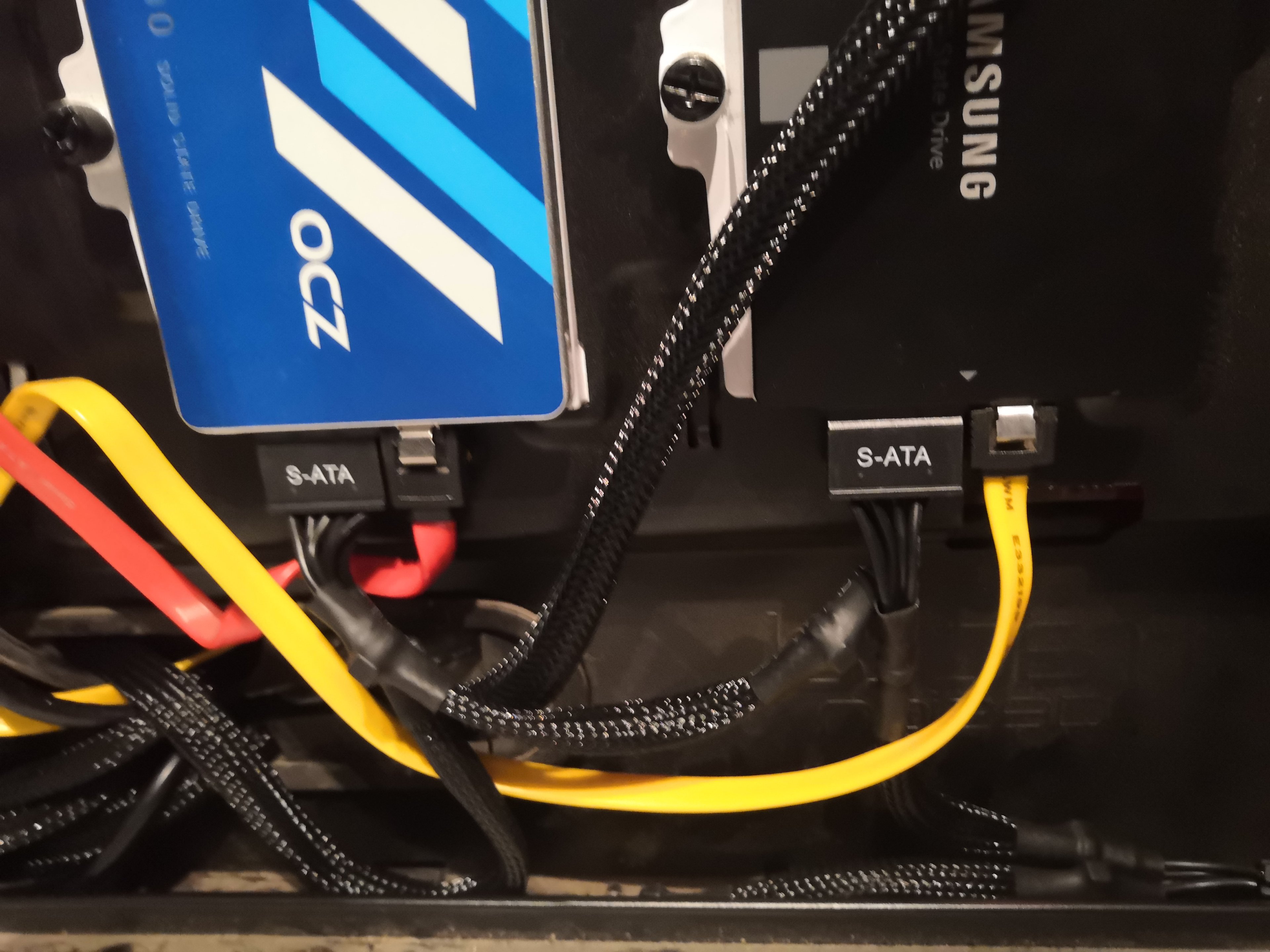

Das Netzteilfoto (BE Quiet Straight Power 11)
Die Driver-Slots sind die SATA, ansonsten hängen nur noch die GPU´s und das Mainboard ansich dran.

Hmm...dann würde ich die SATA also Datenkabel trotzdem mal umstecken, einfach weil man beim Stromkabel "ziehen" da unbewusst auch dran kommen kann...

Was bedeutet aber dieses "Boot-Aussetzen", die Platten werden da ja angezeigt.

Die Platten werden im BIOS ja angezeigt, ich kann sie nur nicht ins Boot-Menü hinzufügen, da die in "Boot Ausetzen" drin stehen.
