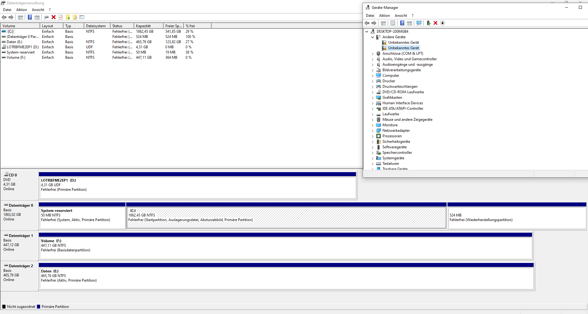

Geh mal zum Gerätemanager und Rechtsklick "nach geänderter Hardware suchen"
und mach bitte einen Screenshot der Datenträgerverwaltung
Hier der Screen
Hab ich schon versucht, nein dort zeigt er mir an das Windows keine Treiber finden konnte. Auch über die Updatefunktion nicht.
und über die Hardware ID?

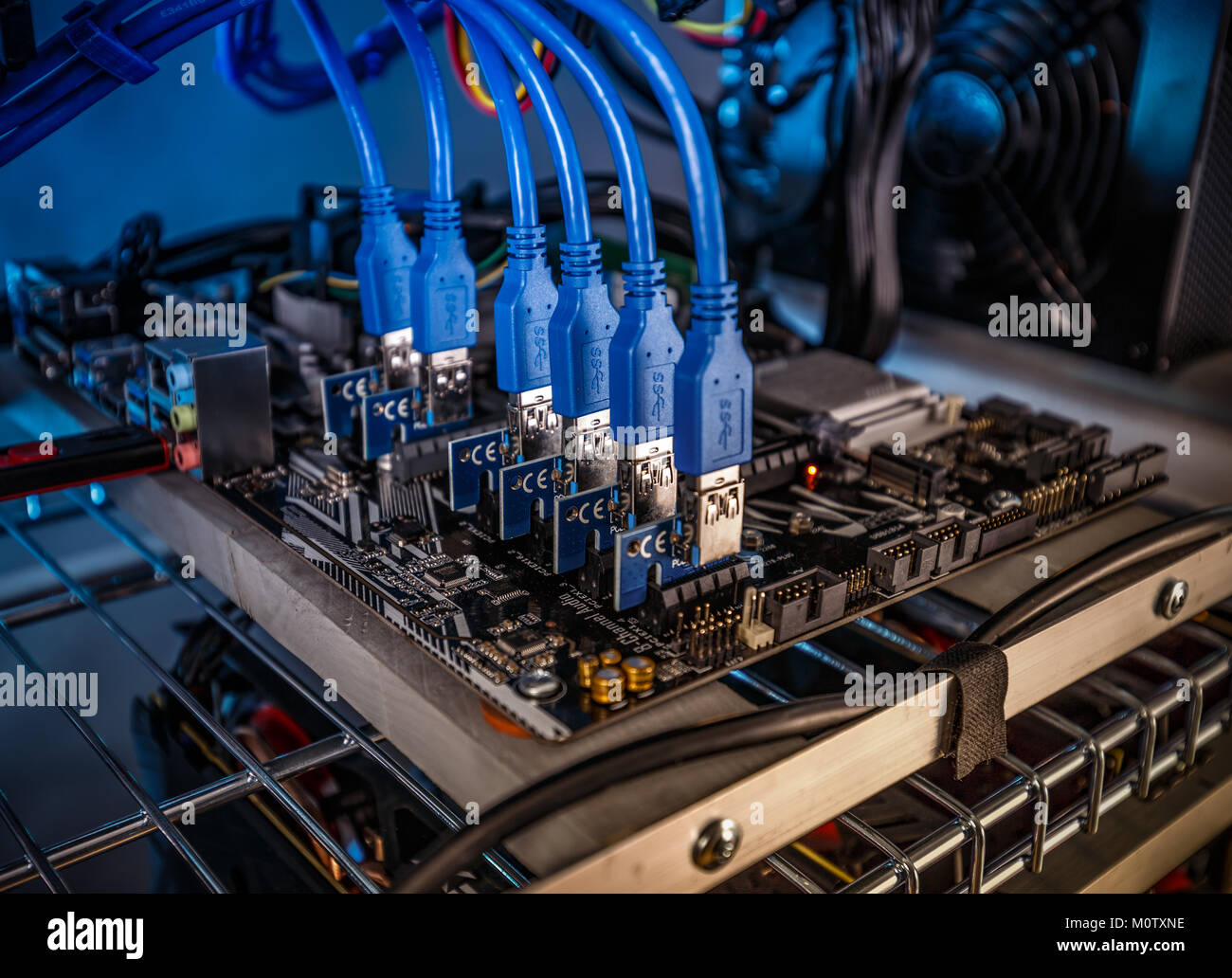

Und warum das mit der 3. Karte nicht geht, trotz PCIe-Riser. Ich habe Fotos gesehen da habe Leute über 5 Karten an einem alten Mainboard für was auch immer :) Aber das ist ein anderes Thema
Also ist sowas eig. garnicht möglich?
  • cryptocurrency-bergbau-rig-pcie-riser-extender-angeschlossen-an-hauptplatine-m0txne.jpg
Ich hab sowas hier, den habe ich in einen PCIe x1 gesteckt, dachte das würde gehen und die Watt währen für 3 nur zu wenig.
