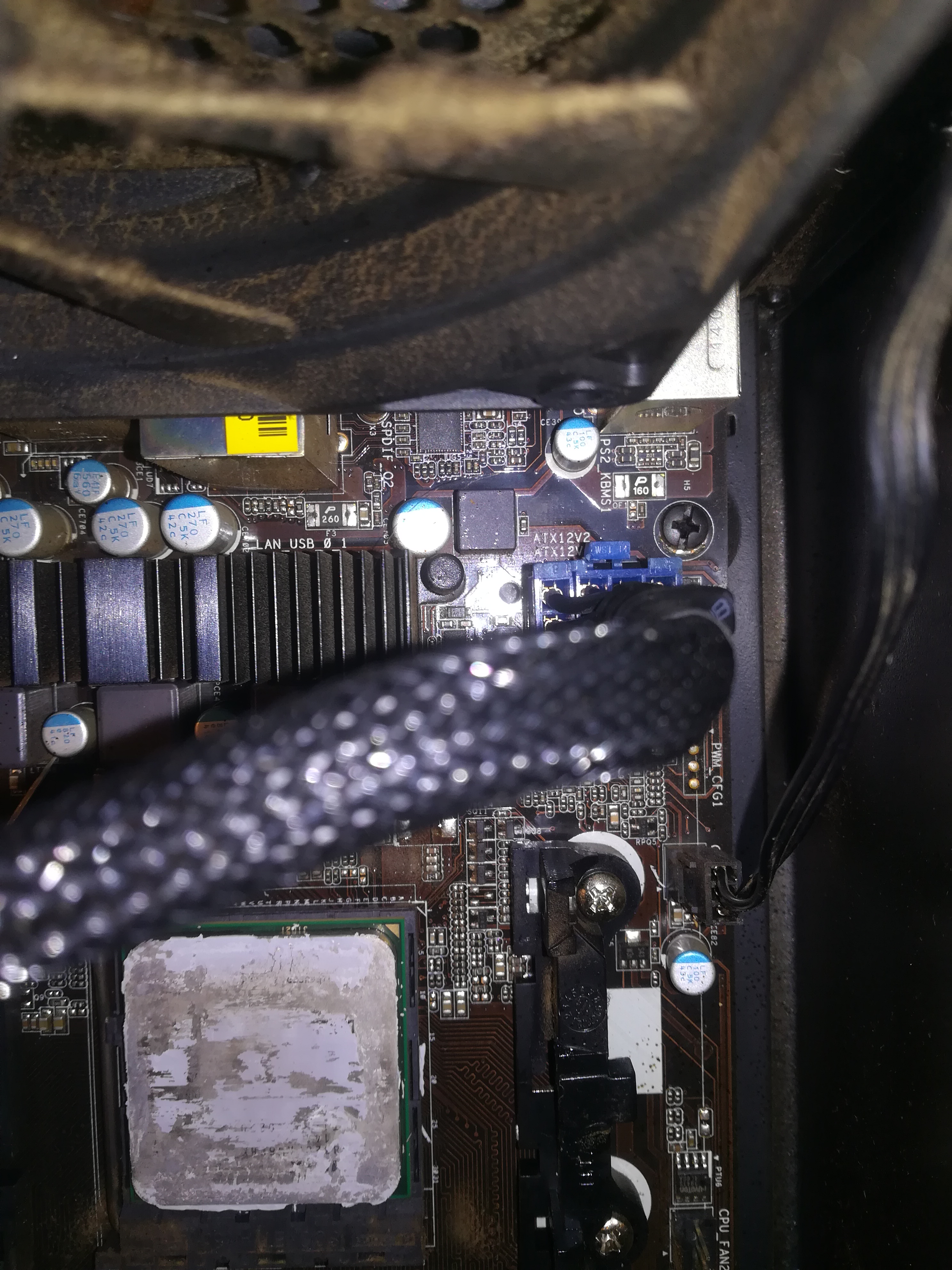

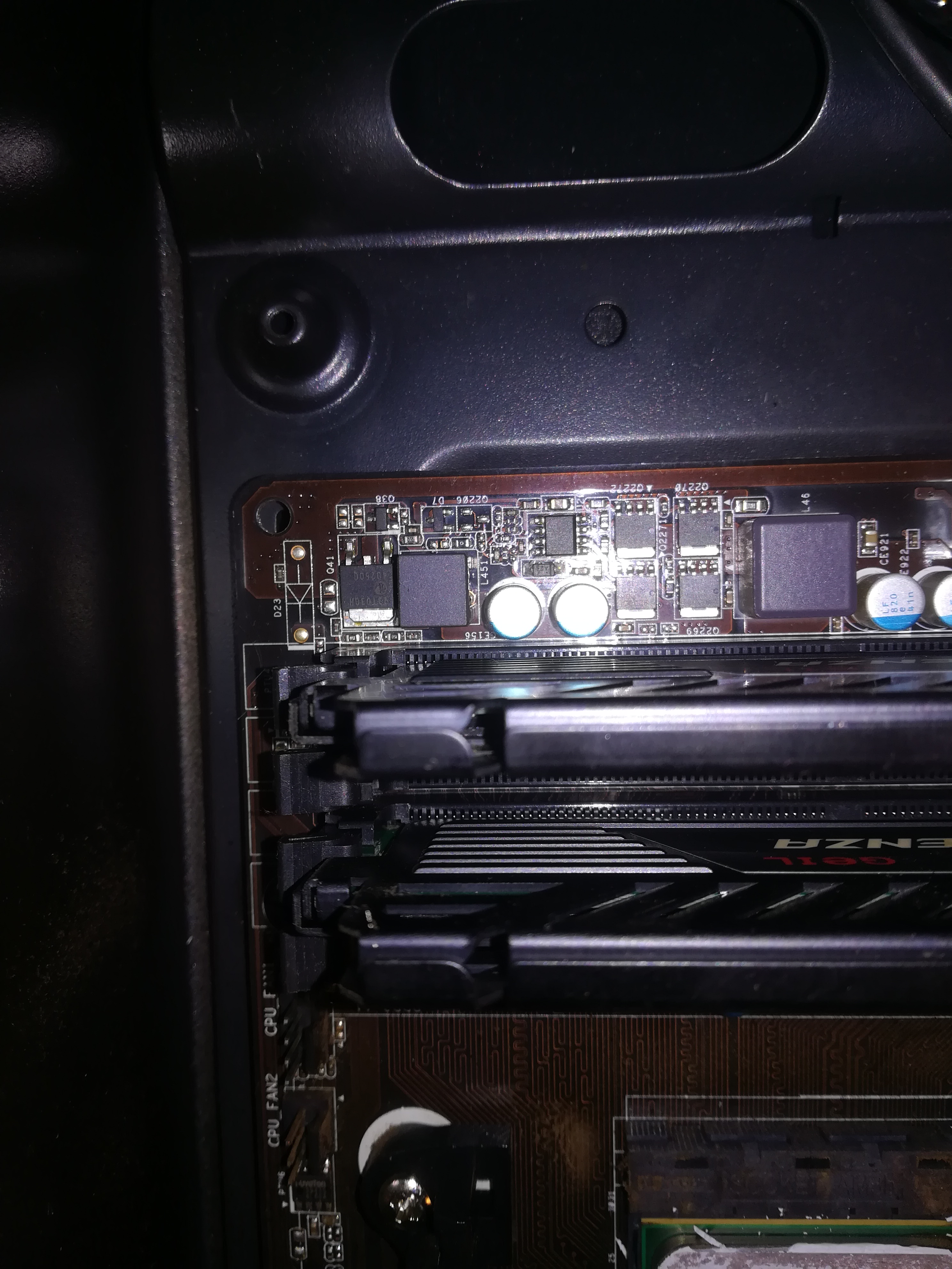

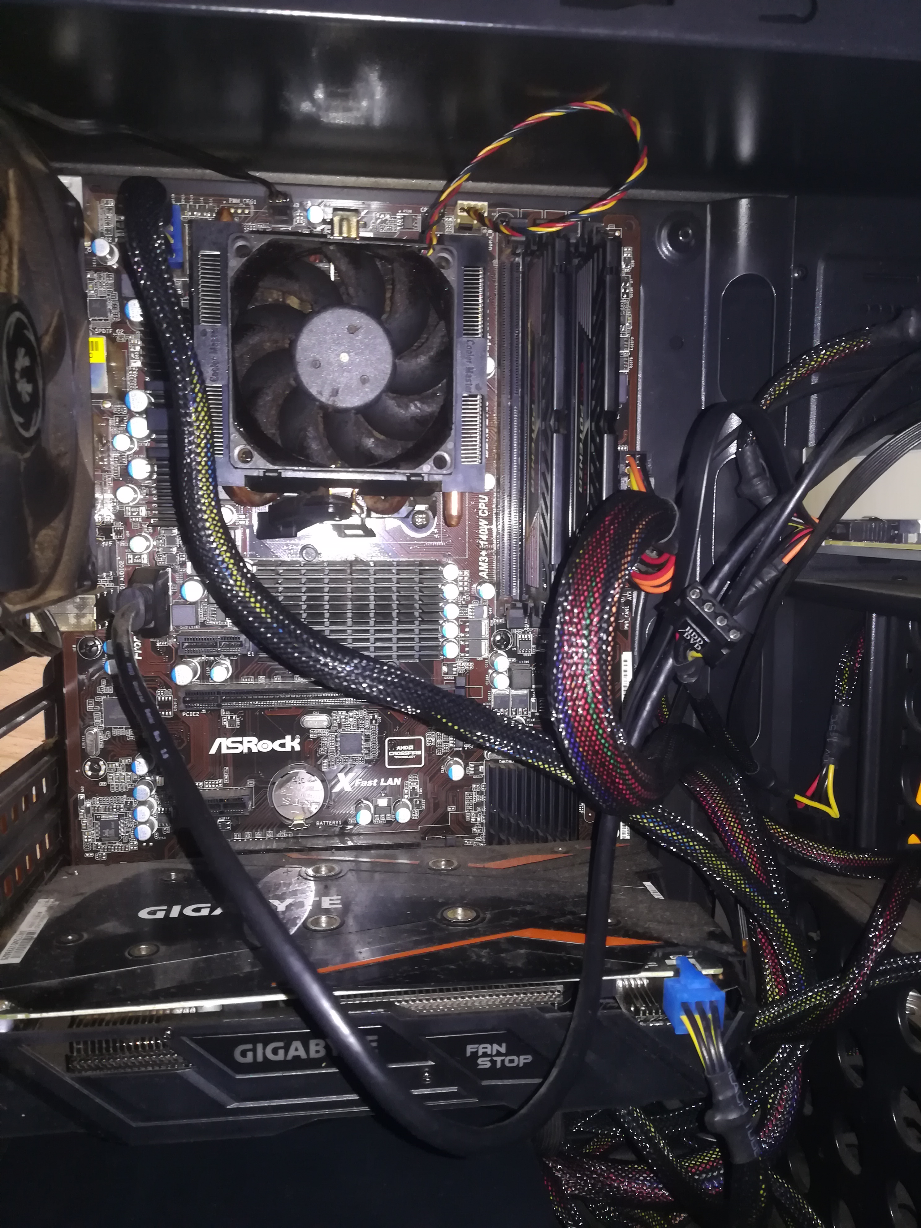

So wie das aussieht, hast du einen PCIe-Stecker auf den Poweranschluss auf dem Mainboard gesteckt.
Reaktionen: ghecko und rumpel01
Ich hoffe der Stecker von Bild 2 ist der EPS Stecker und nicht ein Stecker für PCIe Geräte. Eigentlich Düften die Stecker nichtmal passen wenn sie falsch verbunden werden sollten.
@ghecko das stimmt. Mir war die Teilung nichtmal Direkt aufgefallen.
Na hoffentlich ist durch das reindrücken nichts kaputt gegangen bzw durchs anschalten.
Wirklich Kraft musste ich nicht aufwenden um den dort hinein zu bekommen. Habe den Stecker getauscht, was für ein blöder Fehler. Den PC hatte ich schon zweimal an(s.o.) und mehrmalig versucht ihn einzuschalten.
Es bleibt unverändert, der PC bleibt aus. Was habe ich mir jetzt vermutlich zerschossen?
Das Board wird es aller Voraussicht nach hinter sich haben. Bei der Hardware und dem Alter steht dann wohl eine Komplettrenovierung an.
