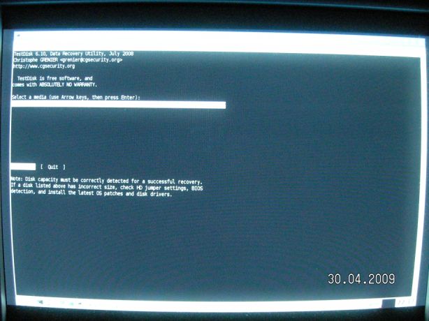

@Fiona
Hallo Fiona,
Die Ausgangskonfiguration war bei den im Anhang begefügten Aufnahmen folgende:
1. Nur eine Festplatte ist eingebaut nämlich die Problemfestplatte.
2. Es wurde ein Lifesystem (Knoppix 6.1) verwendet
3. Es wurde die in Knoppix 6.1 enthaltene Version von Testdisk verwendet
4. Testdisk wurde als Superuser ausgeführt

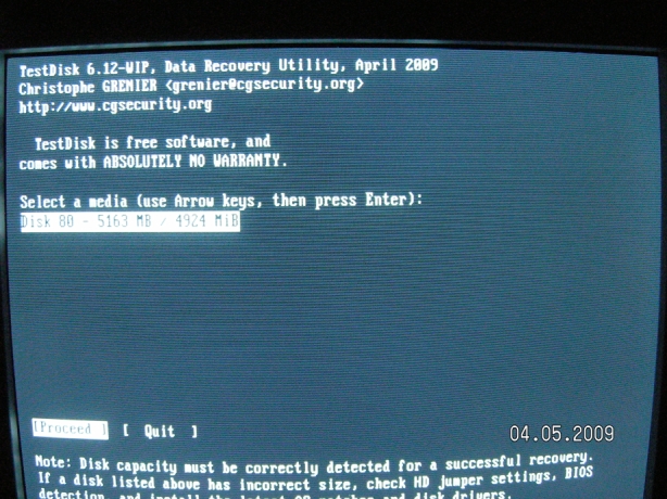

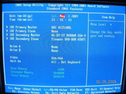

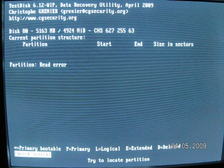

Bild 1 (pic1) zeigt die unmittelbare Situation nach Rechnerstart dar
Bild 2 (pic2) zeigt die in der bootsequenz gefundene Festplatte dar
Bild 3 (pic3) zeigt Testdisk nach dessen Aufruf dar
Gruß brubell

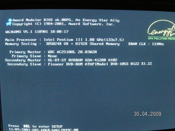

...und hier noch ein pic in dem man sehen kann, dass die Festplatte im bios erkannt wird.
Vielleicht hat der eine oder andere von euch doch noch eine Idee?
Danke für die bisherige Stellungnahmen hierzu!

Teste mal die Testdisk BootCD und nicht Linux?
Teile mal mit, ob du die Festzplatte dort findest?
Ist aber eine Windowsanwendung, da diese sich unter Windows selber brennt (Brennmodul integriert).
Dein Bild von Testdisk ist weiß.
Daher weiß ich nicht, ob eine Festplatte oder DVD-Laufwerk angezeigt wird?
Teile es mal mit.

Hallo Fiona,
danke, daß du dich für mein Problem interessierst.
1. In dem Bild das die Startseite von Testdisk zeigt, war keine Festplatte aufgeführt. Das war auch mein Problem, da ich nichts zum auswählen hatte! Dies habe ich mehrfach ausprobiert. Es ist und bleibt (bis jetzt jedenfalls) ohne Auflistung der Festplatte.
2."Leider" steht mir kein Windows BS zur Verfügung so dass ich die "BootCD" nicht brennen kann.
Gruß, brubell

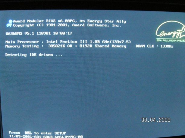

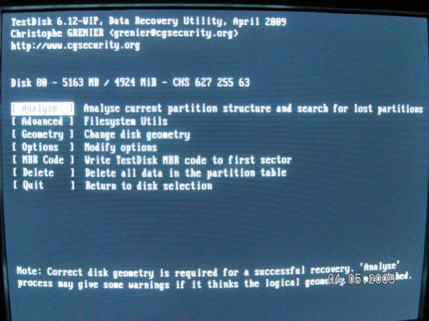

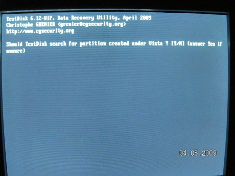

Hallo Fiona,
danke für die BootCD. Ich habe sie nun "gebrannt" und dann den Rechner mit dieser eingelegten CD und der Problemfestplatte gestartet. Immerhin hat nun Testdisk die Festplatte erkannt. Die einzelnen Schritte habe ich vom Monitor abfotografiert. An dem Punkt, an dem Testdisk fragt: " should Testdisk search for partition created under Vista?" habe ich dann mit "N" geantwortet. Ab da ist es dann "still" um einen weiteren Fortschritt geworden. Nachdem ca. eine 1/2 Stunde kein Fortschritt mehr erkennbar war, habe ich dann "reset" ausgeführt und das ganze abgebrochen. Ich konnte nicht erkennen, ob das Programm sich "aufgehängt" hatte oder noch in irgend einer Form noch arbeitete. Schreib- bzw. lesegeräusche waren von der Festplatte keine zu vernehmen. Sie "surrte" mit gleichmäßigem sound.
Hier nun die Fotos im Anhang:
Hoffe du kannst damit was anfangen...
