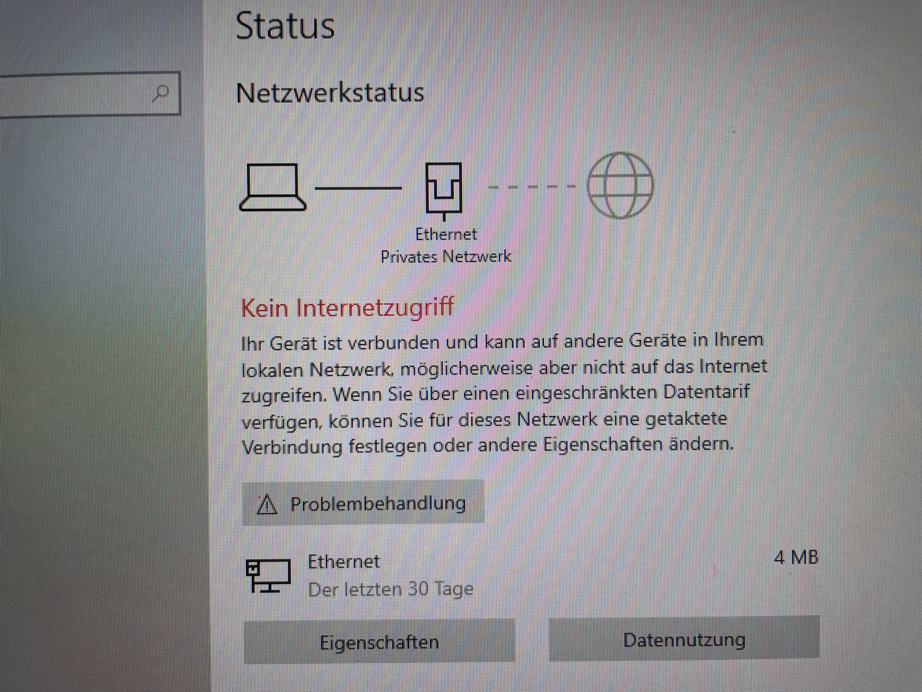

Guten Tag,
Ich bräuchte Hilfe einem Problem
Gestern musste ich an meinem Pc die Netzwerkeinstellungsn zurücksetzen, darauf hin wurde Ethernet aber nicht mehr erkannt.
Nach vielfachen versuchen wird mein Ethernet aber immernoch nicht erkannt.
Nun funktioniert es nicht mehr.

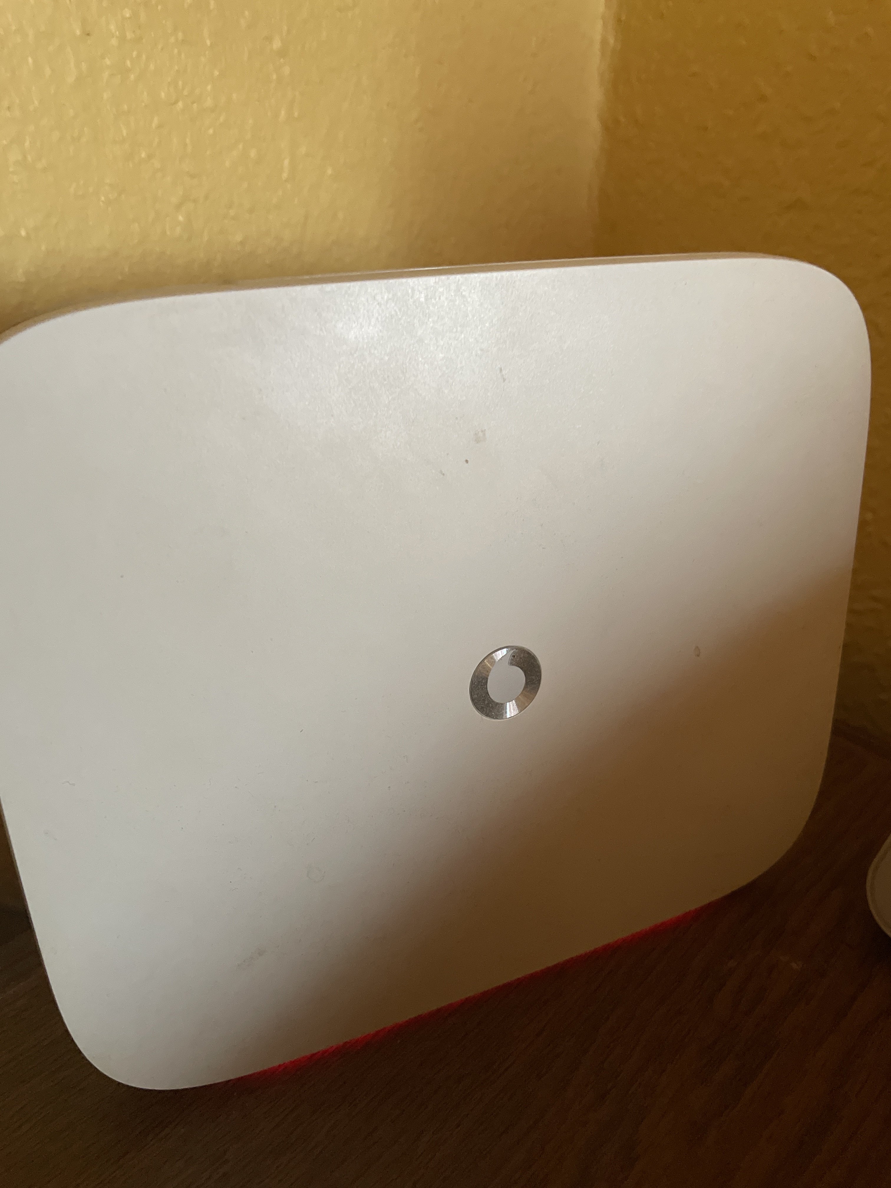

Welchen Router nutzt Du (Hersteller und Modell, bitte)?
Vodafone easybox 804

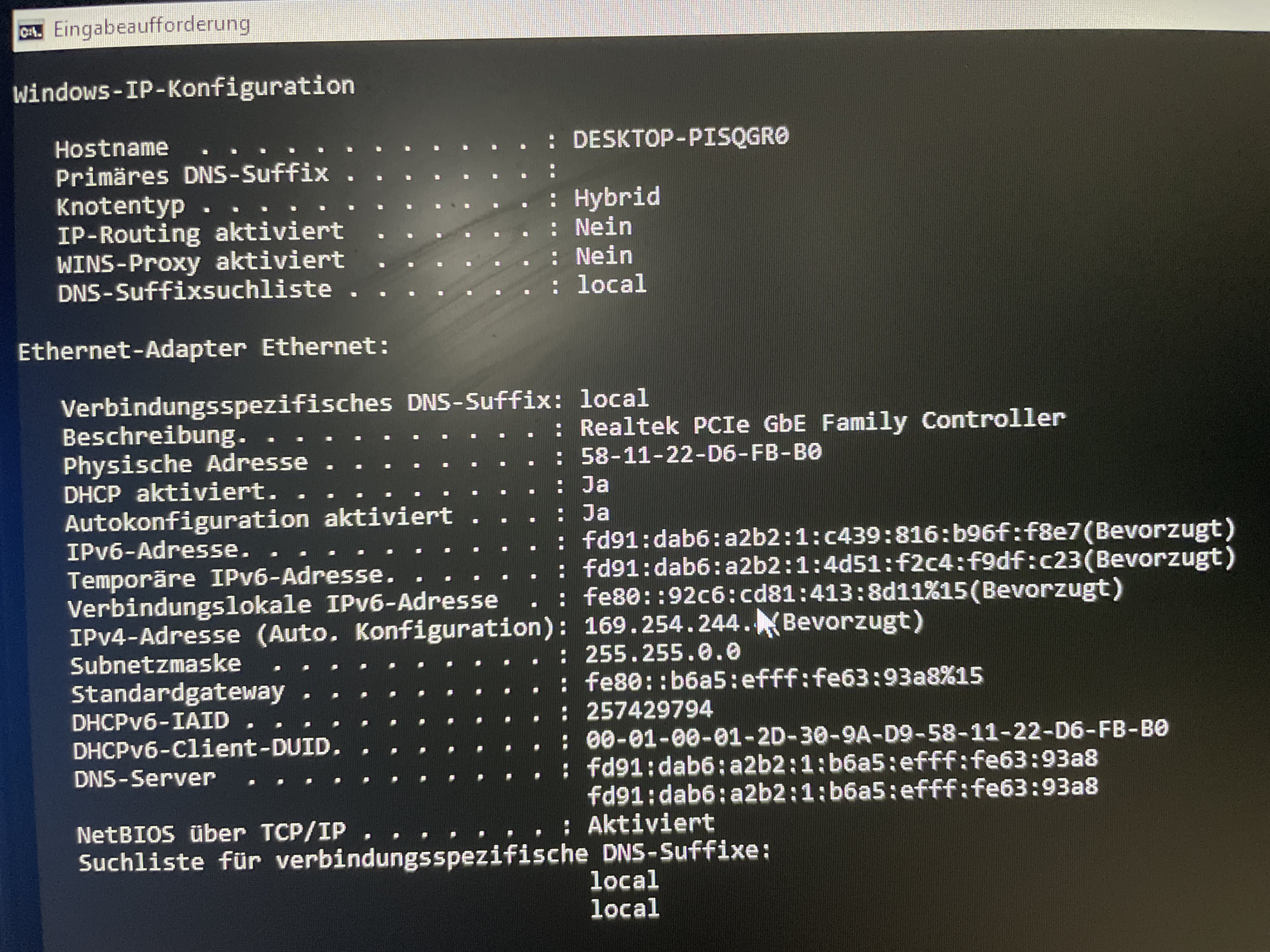

Bedeutet dein PC hat nun eine IP vom Router zugewiesen bekommen?
Wird das Gerät dort angezeigt, sonst router kurz reset und neu einrichten.

Diese 169.x.x.x Adresse hat deine Netzwerkkarte bekommen, da kein DHCP Server im Netz gefunden werden konnte.
Deine Easybox hat ab Werk folgende IP: EasyBox (Werkseinstellung: 192.168.2.1).
Vergebe deinem PC testweise die IP 192.168.2.254 mit der Netzmaske 255.255.255.0 und schau ob du den Router erreichen kannst.
Dort dann ggf. den DHCP wieder aktivieren.
