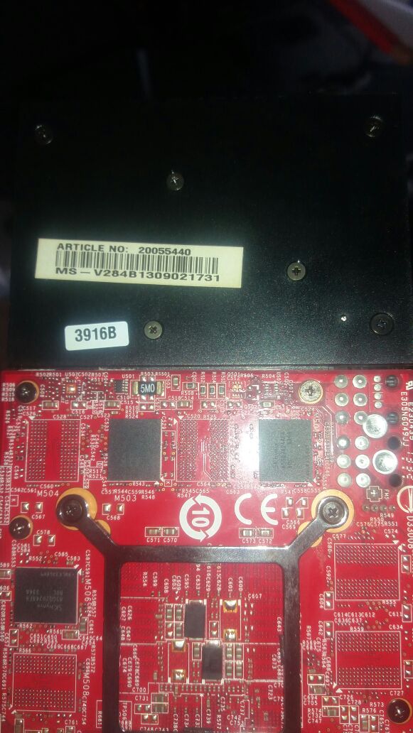

Vielleicht mal ein Bild vom Innenraum, bzw der Grafikkarte machen

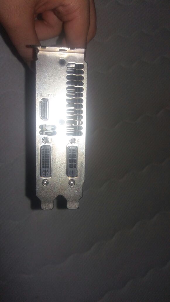

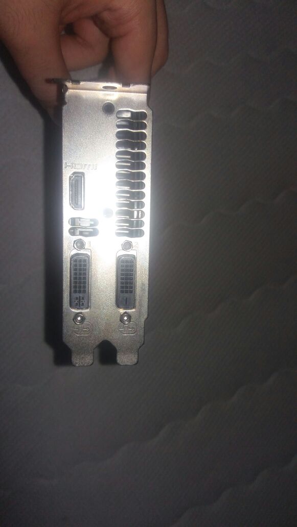

bist du mal so lieb und machst ein foto von der rückseite deiner Grafikkarte (also von einem aufkleber oder so, falls dort einer vorhanden ist).
Grafikkarte hat nur einen 6-pin anschluss (sekunde 7 im Video gut erkennbar) - die 760gtx müsste aber 2 Stück haben
LG

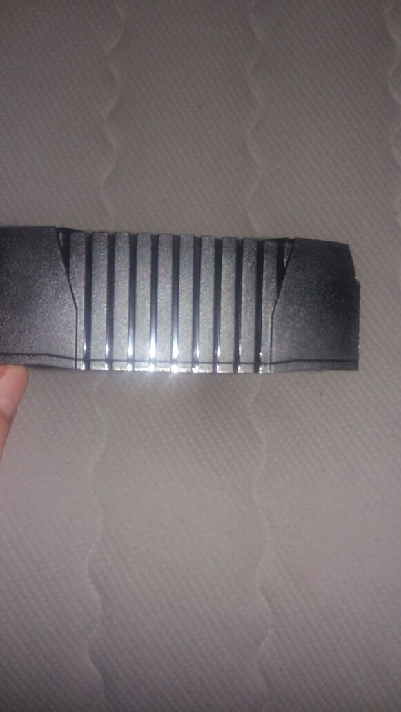

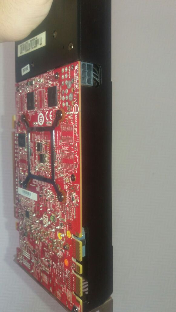

Auf dem ersten Bild erkenne ich schon Lötpunkte von 2 6-Pol Buchsen für die Stromversorgung. Die müssen beide vom Netzteil aus versorgt werden.

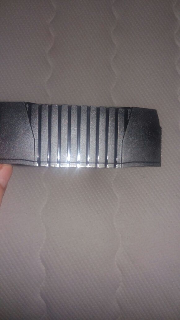

seh ich auch - aber dann passt die kunststoffabdeckung vom Kühler nicht
da ist nur ein loch für einen 6-pin

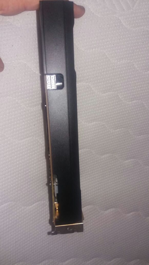

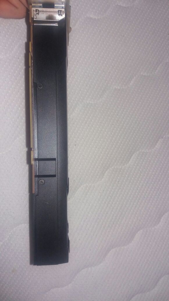

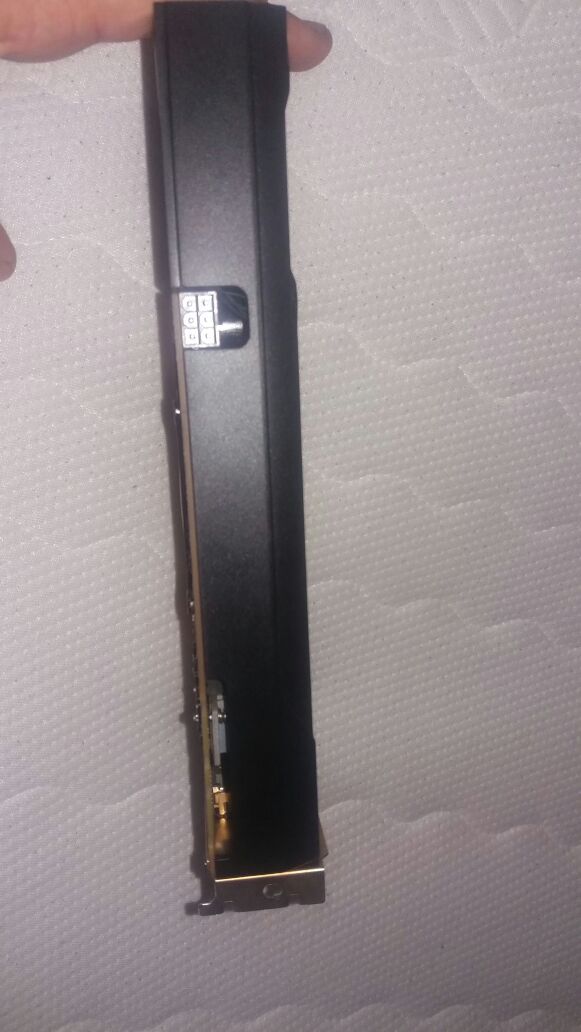

ein bild bitte noch von der "oberkante" (wo der 6-pin stecker reinkommt)
merkwürdig

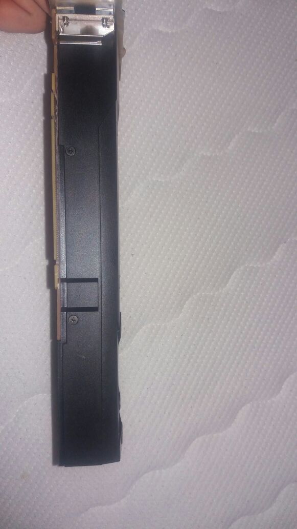

Mal bitte die Karte so fotografieren, dass die PCIE Steckplätze unten sind, also die kante oben (vom 2.Bild die Seite rechts).

Ich glaube irgendwie , weil ich nur 1 Netzanschluss habe , dass ich verarscht wurde und mir eine GTX 760 OEM verkauft wurde..(ebay kleinanzeigen be like) Aber abgesehen davon funktioniert sie bei mir trotzdem nicht , egal ob es die normale Version ist oder die OEM. ( kostete ja auch nur 30 € ..)

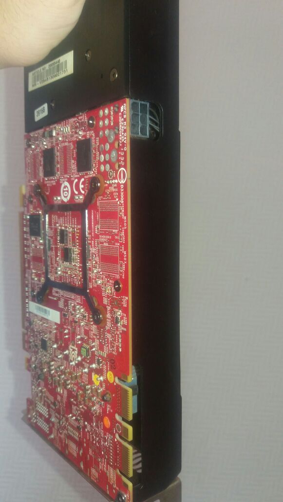

Die angeforderte Bilder (+ aufkleber)

Jetzt ist es mal interessant, warum Medion auf den 2. 6-pin anschluss verzichtet (habe die Ihre karte von 170W auf 150W getrimmt???)
Wenn man dieser Beschreibung trauen kann (ebay KLICK), dann wurde neben Speicherinterface (192-bit) und Speichergröße (1,5GB) auch der Takt angepasst
ich vermute mal, die Karte bekommt nicht ganz ihre 150W bzw 75W aus dem PCI x16 Anschluss, wodurch sie sich aufhängt - mit einem anderen MB könnte sie funktionieren - das ist alles spekulation
€dit: Wenn dir die karte als 2GB model verkauft wurde - auf rückabwicklung bestehen
