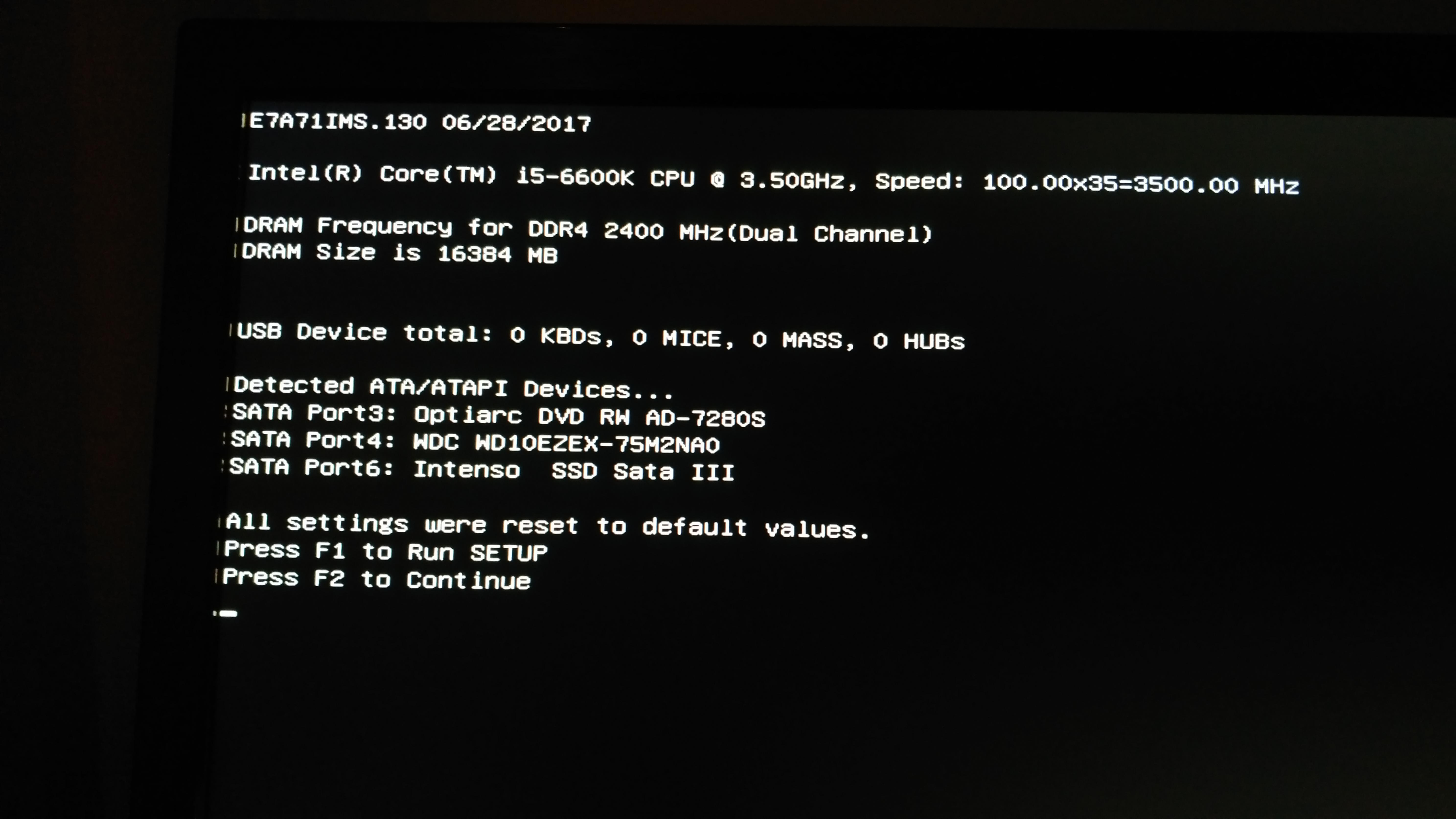

Das zeigt er mir nach dem Cmos Reset an...
