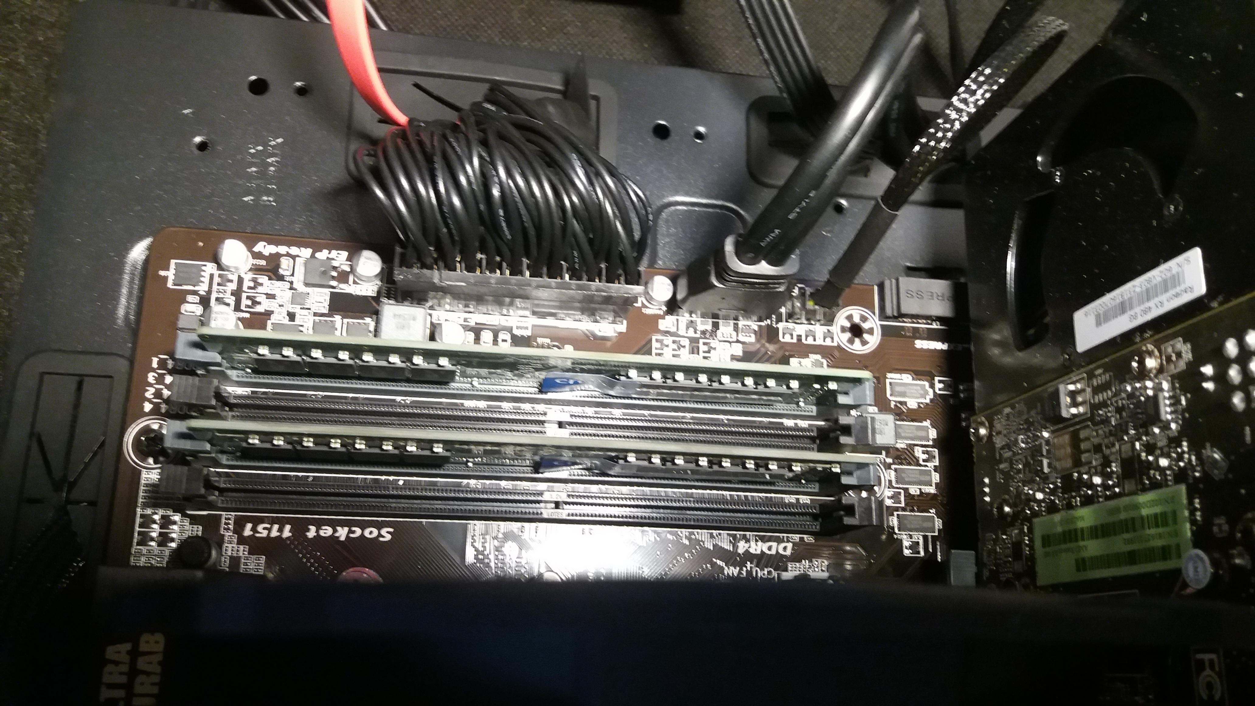

wir haben jetzt unseren ersten PC selber zusammengebaut.
Unten sind die verwendeten Komponenten aufgeführt.

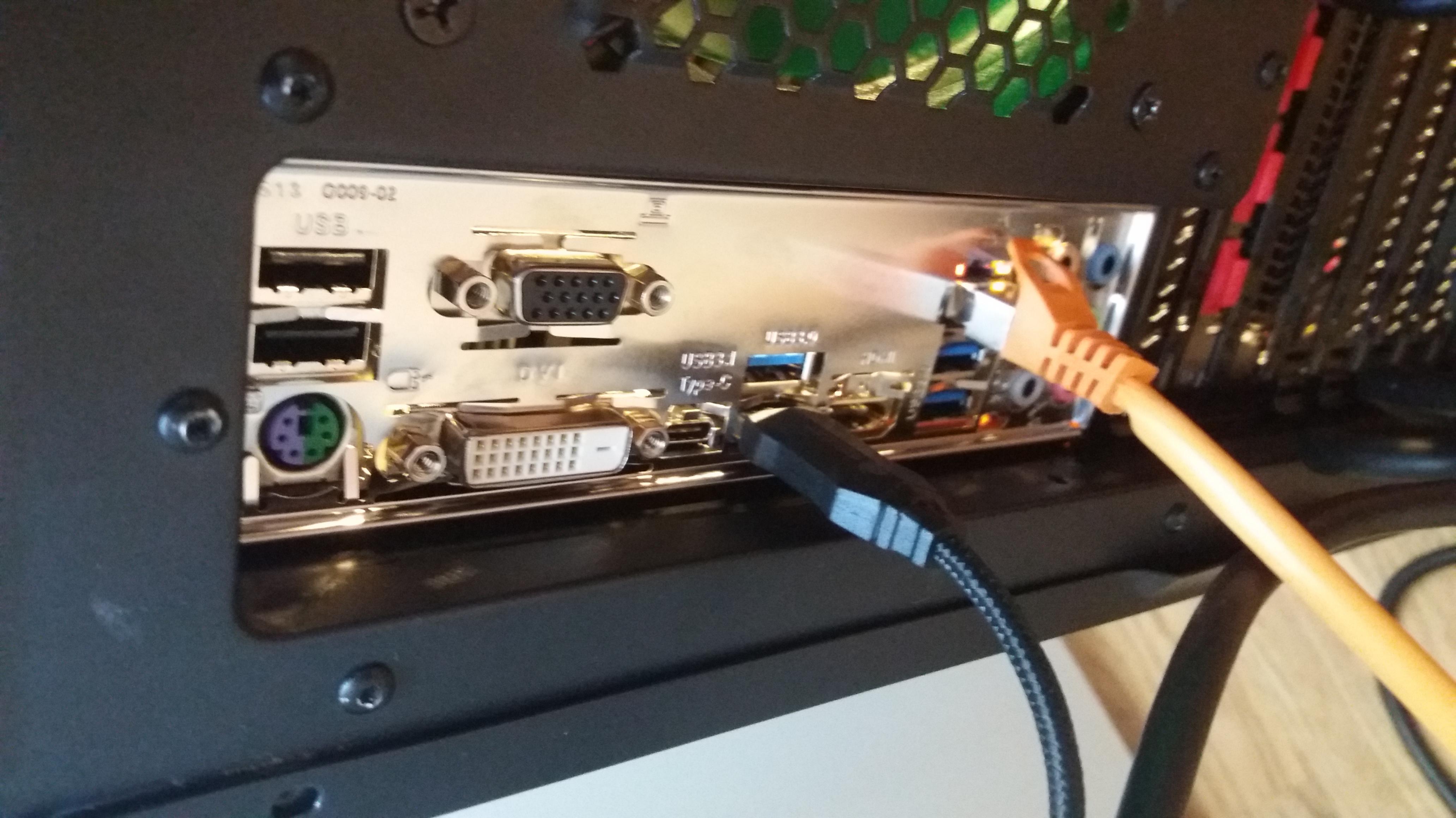

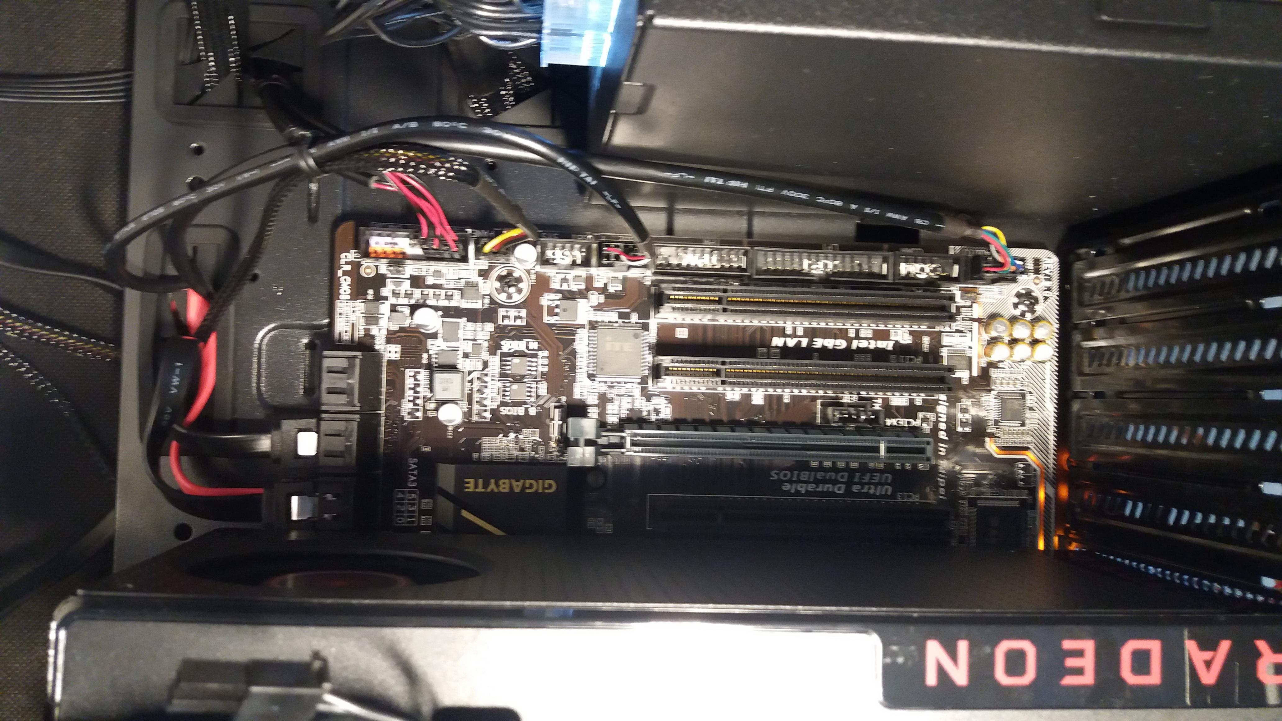

Allerdings haben wir noch ein größeres Problem mit den USB-Anschlüssen.
Wie hoffentlich auf den Bildern erkennbar ist, haben wir sowohl den USB 3.0 Stecker auf dem Mainboard eingesteckt, wie auch die normalen USBs. Am Mainboard hinten stehen USB 2.0 und USB 3.0 Stecker zur Verfügung. Einer der USB 3.0 Stecker ist rot gekennzeichnet und laut MB-Beschreibung ein USB 3.0 Type A. Nur an diesem lassen sich Maus oder Tastatur betreiben. Alles andere wird ignoriert. Egal ob gleich in BIOS gesprungen wird oder Win 10 startet (hier kann man im laufenden Betrieb zwischen Tastatur und Maus an diesem Type A Port wechseln).
Auch das Umstecken der normalen USBs von Steckerleiste 1 auf 2 bringt keine Veränderung.
Welche BIOS Einstellungen können da relevant sein?
Der Windows Gerätemanager zeigt bei den USB-Controllern einen Eintrag "USB-xHCI-kompatible Host-Controller" einen Fehler: "Das Gerät kann nicht gestartet werden (Code10)". Bei der Teiberaktualisierung ist der Treiber auf dem neuesten Stand.
Oder suchen wir an der falschen Stelle?

1 x USB 3.1 Type-A port (red) on the back Panel
Der rote Anschluss hängt am USB3.1-Controller, offensichtlich ist der normale USB-Controller nicht korrekt installiert oder es stimmt was an der Verkabelung nicht.

Hast einfach mal die Ports oben neben dem PS2 Stecker ausprobiert?
Ja alle wurden ausprobiert keiner funktioniert außer der rote.
Der PC reagiert einfach garnicht drauf wenn man irgendetwas in die ports reinsteckt
An welche Anschlüsse geht denn das Kabel vom Pfostenstecker auf dem Mainboard (Bild 3)? Ich habe bei mir ein Frontpaneel so in Betrieb, und anfangs war 1 Port tot. Grund: wo der Pfostenstecker aufs Mainboard gesteckt wird, hatte sich ein Pin verbogen.
ich checks mal eben ich schreib bald zurück
Also, die Stecker, die auf dem Mainboard stecken haben keine verknickten Kontakte.
Die Stecker laufen in das Gehäuse zu dem Frontpanel - da ist das Gehäuse aber geschlossen (die Kabel kamen von Anfang an da raus).
Ich kann aber mal alle USB-Kabel abstecken, um Verkabelungsfehler an dieser Stelle auszuschließen. Dann müssten die USBs auf dem Board doch laufen ... ?
