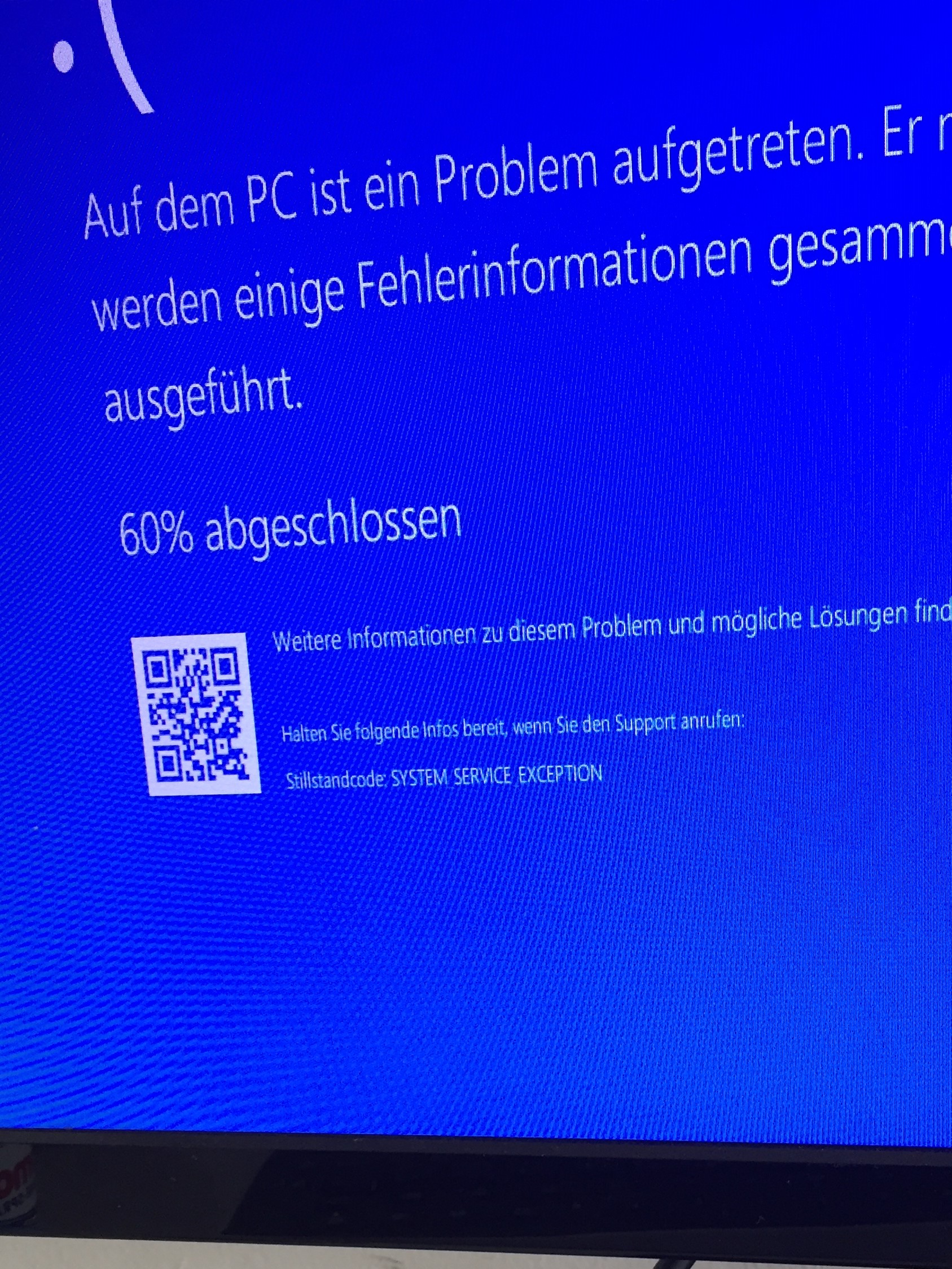

Hallo Community,

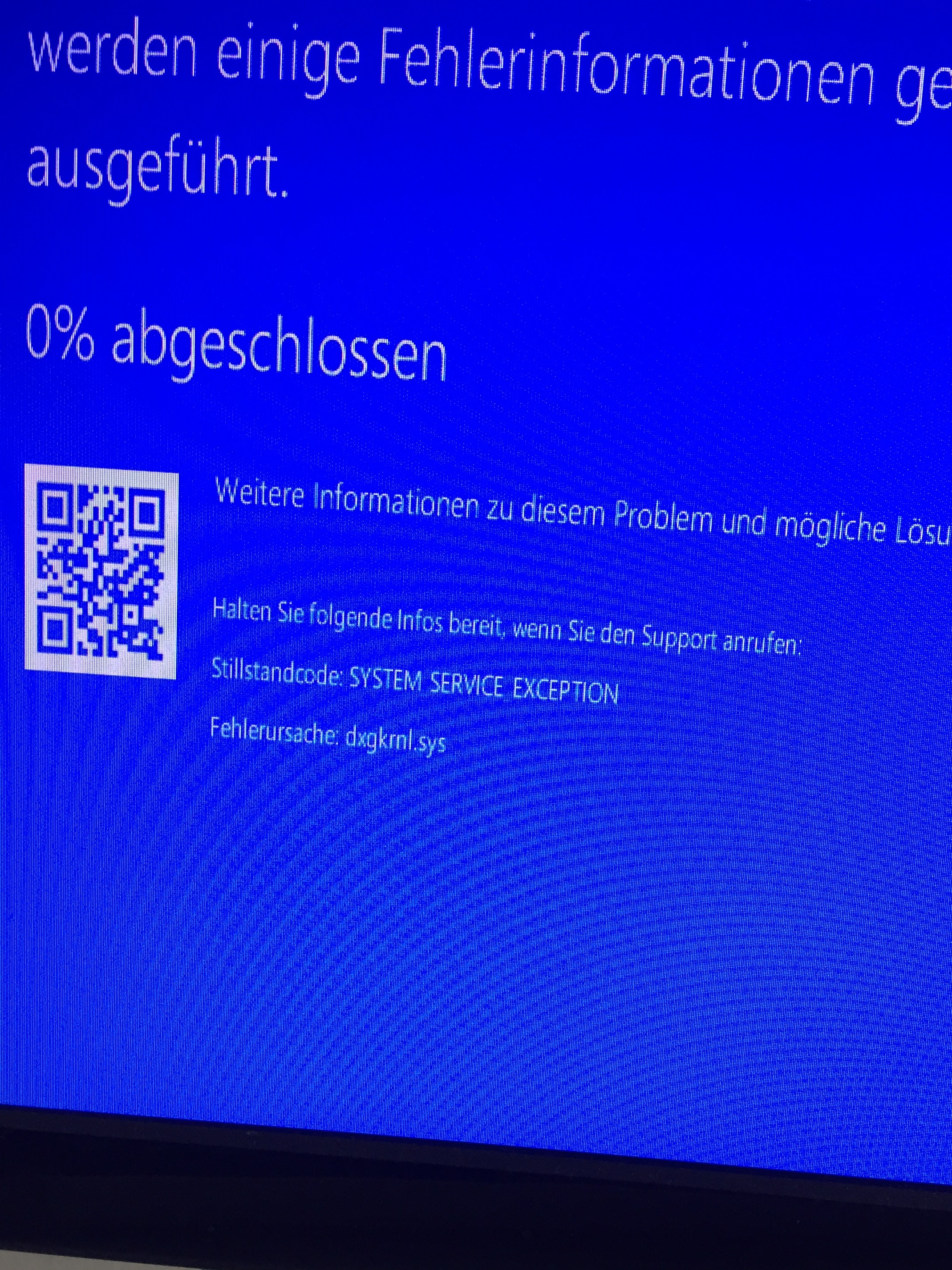

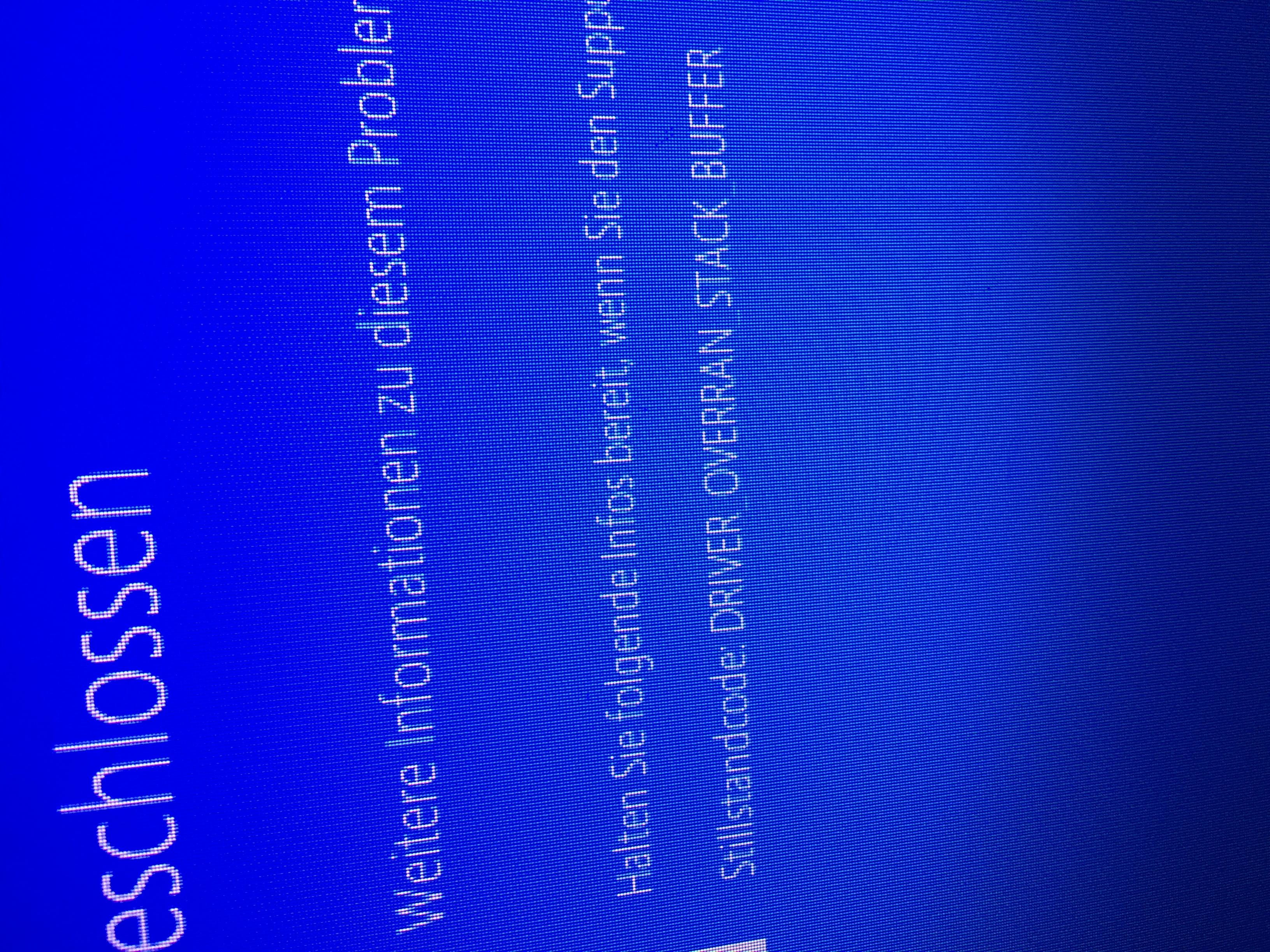

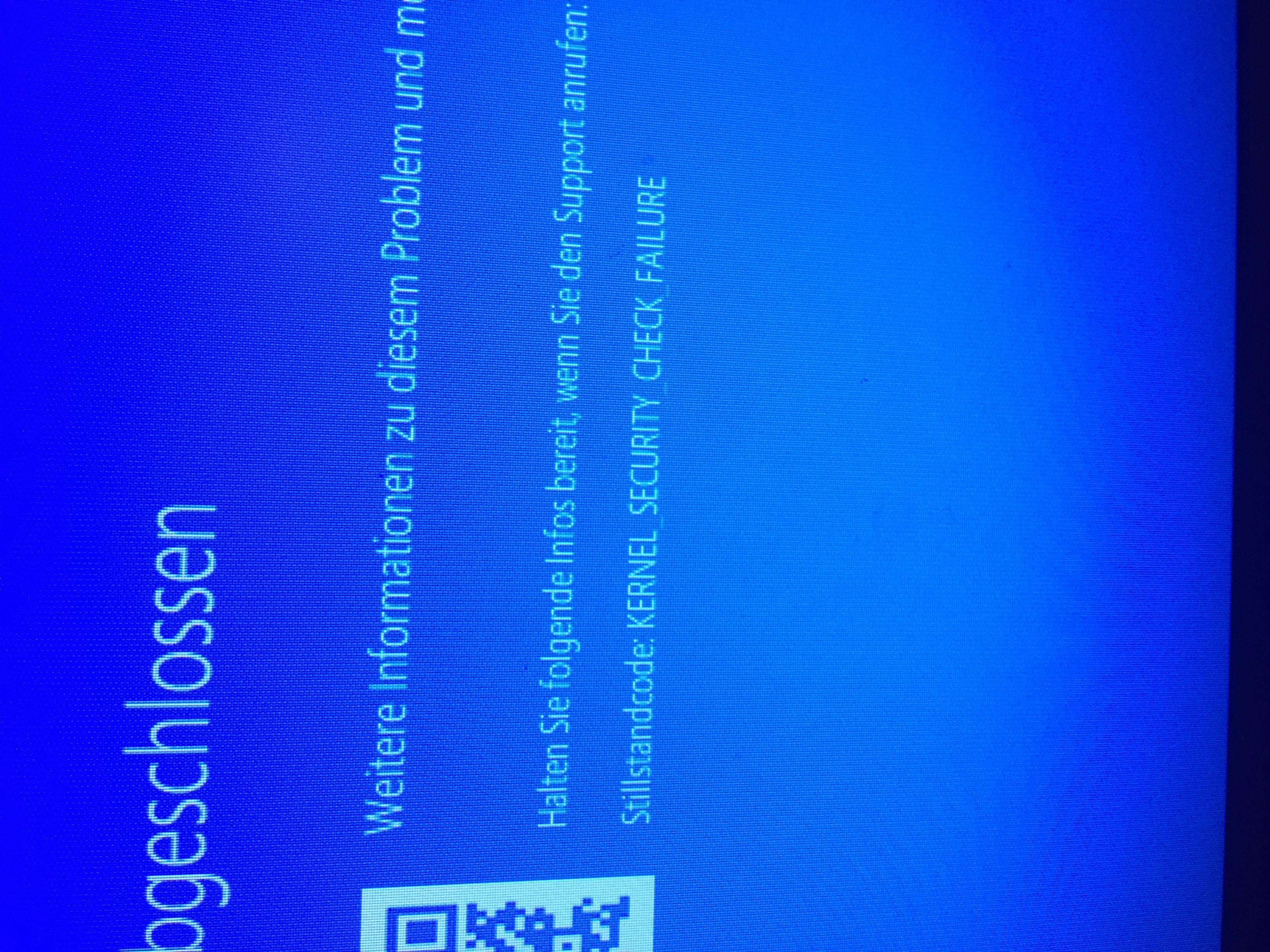

Ich habe mir eine neue Festplatte zugelegt. Habe sie eingebaut, die alte entfernt und Windows etc. installiert. Manchmal stürzt der PC aber einfach ab bzw. friert ein. Manchmal bekomm ich auch ein Bluescreen (siehe Bilder) mit (verschiedenen) Fehlercodes, die aber nicht wirklich weiterhelfen. Einmal es innerhalb von 10 min vier mal abgestürzt.

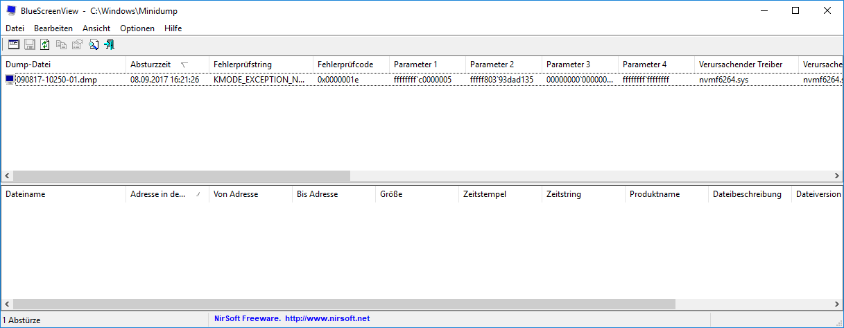

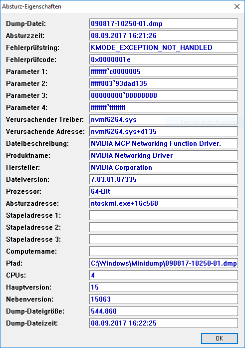

Bluescreenvuew runterladen und uns die Anzeige zeigen.
Meinen Sie die Absturz-Eigenschaften :
Es war nur ein Eintrag vorhanden.
Das wäre ein Nvidia Fehler.

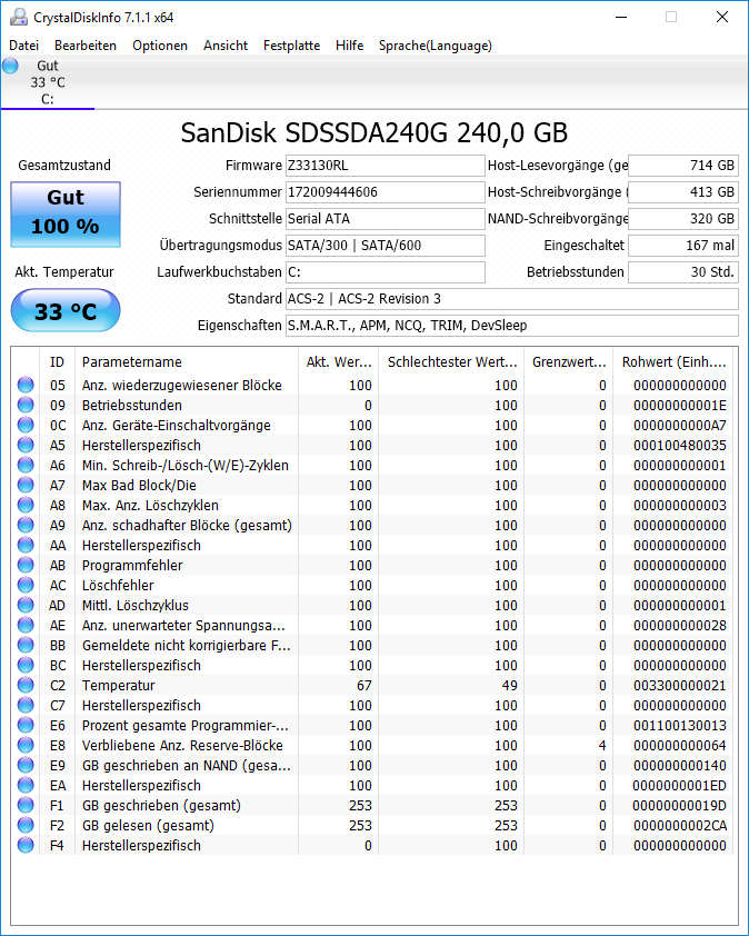

Poste doch bitte mal den Screenshot von CrystalDiskInfo für die SSD, ziehe aber bitte das Fenster soweit auf, dass alle Attribute und auch die Rohwerte vollständig sichtbar sind. Da hier aber der Minidump auf die SSD geschrieben werden konnte, dürfte es nicht an der SSD gelegen haben.

Meine Sandisk (SDSSDA) wurde 904x eingeschaltet bei 71Std., was natürlich falsch ist, aber ich nutze den MsAHCI-Treiber, der LPM angeblich nicht anbietet, und habe zusätzlich einen LPM-Eintrag in der Reg angelegt, um die Sandisk auszuklammern.

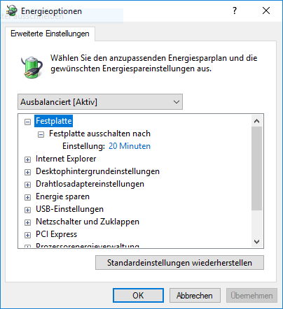

E:Soweit ich weiß, sorgt LPM aber nur für gelegentliche Erfrierungen von wenigen Sek., dann arbeitet das Sys weiter.
Auch der MSAHCI unterstützt LPM und man kann dies auch deaktivieren. In der Einstellung Höchstleistung beim Energieplan ist die Einstellung per Default sichtbar und meine auch LPM wäre dann normalerweise auch gleich deaktiviert, bei Ausgewogen muss man die Einstellung erst per Registryänderung sichtbar machen und LPM müsste per Default aktiv sein.
Wenn Du in alten Posts und Anleitungen rumstöberst, wirst Du auf Regirstryeinsträge wie
[HKEY_LOCAL_MACHINE\SYSTEM\CurrentControlSet\services\iaStor\Parameters\Port0]
stoßen, die waren für den alten Intel iaStor Treiber und funktionieren nicht für den msahci und wahrscheinlich auch nicht mehr für die neueren iaStorA Treiber von Intel, denn der iaStor ist schon alt und wurde vom iaStorA abgelöst.
Danke. Ich kann es bestätigen. Auf "Ausgewogen" brauchte ich den Reg-Eintrag, um HIPM deaktivieren zu können.
Siehe Post #7, folge dem Link dort und führe die Änderung der Registry aus um LPM auch im Ausgewogenen Energiesparplan einstellbar machen zu können! Da gibt es auch eine reg Datei zum Runterladen, damit geht das ganz einfach!
