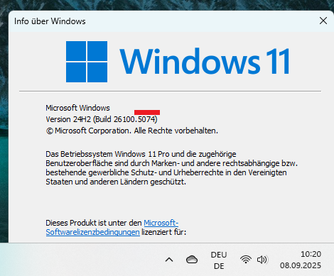

Ich denke, da ist eher nach Build 26100.xxxx gefragt.
