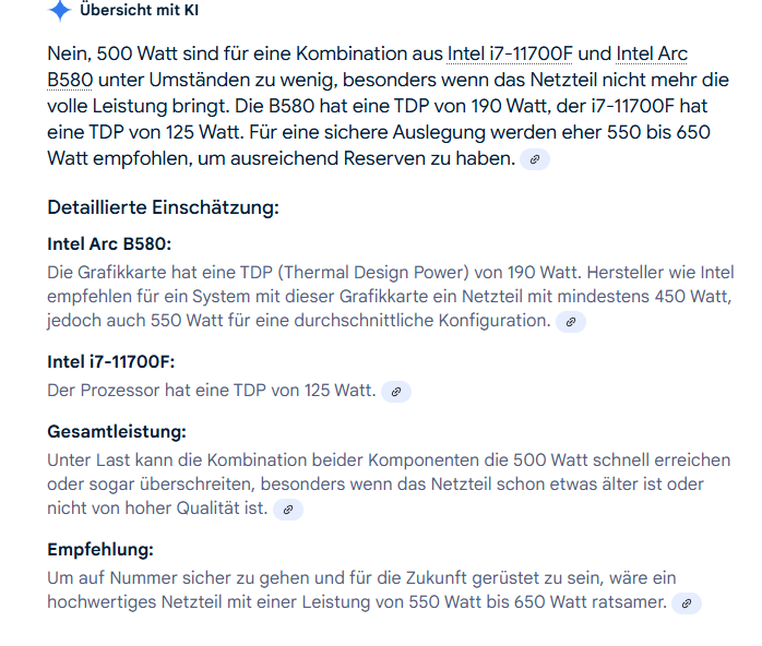

Bisher schien das Netzteil aber nicht kaputt, und die Abstürze kamen erst mit der cpu. Zuvor ging das ganze für paar stunden schon mit der Graka, allerdings ohne Stresstest.
Und zu der Ki Antwort: Wenn man die maximale Leistungsaufnahme aller Komponenten zusammen rechnet, bleibt die Leistungsaufnahme auf unter 500 Watt. Ergo das Netzteil reicht.
Ich glaube ehrlich gesagt kaum, dass es am Netzteil liegt. Dafür passen auch die Situationen in denen es Abstürzt nicht. BIOs Reset werde ich durchführen sobald ich wieder an den PC kann. Denke, dass das vll. viel helfen könnte.

typisch für ein unterdimensioniertes NT sieht das ganze hier für mich auf den ersten blick nicht aus. unabhängig davon spricht @Warhead hier aber was durchaus wichtiges an: das Pure Power 11 ist multirail; sofern deine B580 nur einen 8pin hat sollte dieser unbedingt an 12V1 (-> PCIe1) angeschlossen werden, an 12V2 (-> PCIe2) hängt auch die CPU und 12V2 ist mit maximal 20A/240W spürbar schwächer als 12V1 mit 28A/336W. für nen 10400F und ne 1660S mag das reichen, für nen 11700F und ne B580 nicht.Lolo000 schrieb:Ergo das Netzteil reicht.
und nur so nebenbei, auch in bezug auf die "KI"-generierte antwort aus #22: die TDP des 11700F liegt bei 65W, nicht bei 125W, und unter volllast kann die CPU auch bis zu ~225W saufen (wofür das Z490M mMn völlig ungeeignet ist).
