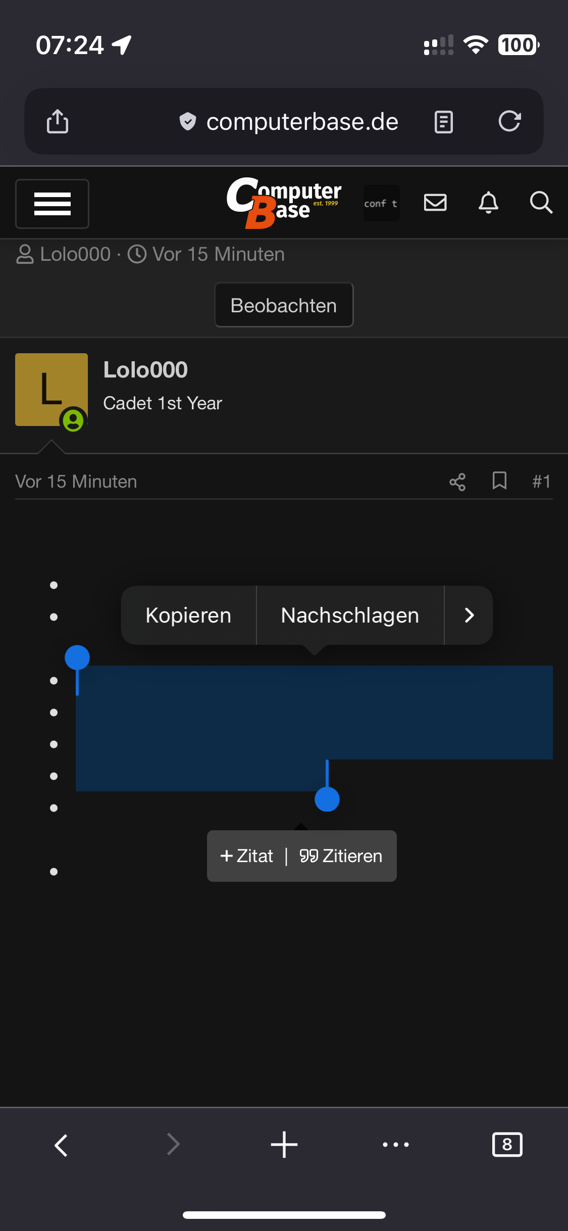

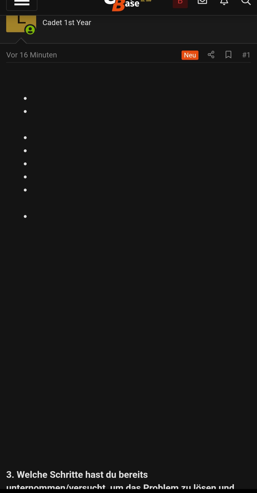

Am Smartphone selbst mit Textmarkierung unmöglich zu lesen:

Ja, aber da viele User den Dark Modus nutzen, sehen die dein Text nicht. Die Formatierung passt bei dir nicht.
Reaktionen: Wolfgang.R-357:
Ich habe keine Ahnung was ich bei der Fotmartierung ändern kann... Bei mir (Dark mode) sieht alles normal aus (weiß auf schwarz)
