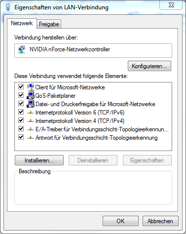

Mach nen Rechtsklick auf deine Netzwerkverbindung und klick auf Eigenschaften.
In dem nun erscheinenden Fenster sollte eine Liste mit den verwendeten Protokollen sein.
Sieht so aus...

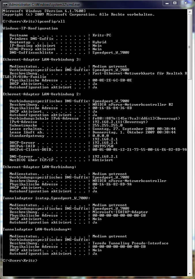

Was sagt "ipconfig /all"?
Kannst du dein Default Gateway pingen wenn das Internet "weg" ist?
Kannst du www.google.de pingen wenn das Internet "weg" ist?
Kannst du 74.125.39.104 pingen wenn das Internet "weg" ist?
Was sagt ein "tracert 74.125.39.104" wenn das Internet "weg" ist?

ipconfig/all siehe Anhang, Default Gateway geht, Google und die IP nicht, tracert IP meldet "Zielhost nicht erreichbar"..

das ist aber sehr Komisch das du kein Standardgateway hast
ich habe jetzt die Lösung deines Problems
du muss dir ne feste ip zuweisen, da das mit dem dhcp nicht funktioniert
Also die 0.0.0.0 als ersten Eintrag vom Standardgateway ist wirklich sehr komisch. Keine Ahnung wo das herkommen soll ob's wirklich daran liegt.
Tja, Alternative wäre wohl wirklich die Adressen statisch einzutragen.
