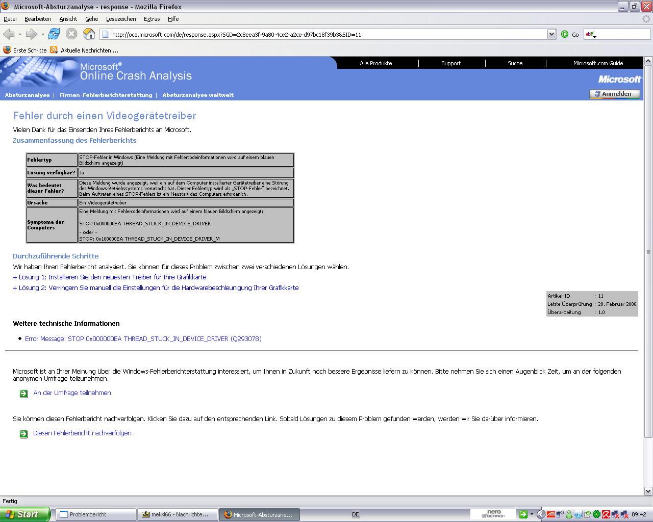

Ich hab folgendes Problem und zwar geht es um einen Fehler, der immer wieder auftritt beim versuch den PC zu booten, nachdem ich ihn übertaktet hatte. Es kommt der anmelde Bildschirm von Xp mit der Passworteingabe und dann erscheint das Desktop, er will laden und zack geht er wieder aus und bootet erneut. Dieses Spielchen macht er bestimmt 10-15 mal ehe er dann auf einmal fukntioniert. Ich kann währenddessen sogar im BIOS rumspielen wie ich will, sprich den FSB auf 300, 400 oder 500 stellen oder die Vcore auf 1,35 bis 1,48 V stellen, er fährt net mehr hoch. Sogar wenn ich ihn auf die Werkseinstellungen setze (E6300 mit 1,86GHz, alles Auto etc.) fährt er net mehr hoch, obwohl er das ja müsste! Dann erscheint jedes mal das Windows Problem Fenster, wo mir dann folgender schwerwiegender Fehler angezeigt wird (Siehe Bild). Liegt es an der Grafikkarte oder am RAM Speicher, wie ein Kumpel meinte? Anzumerken ist noch das ich den ATI Catalyst 6.9 drauf habe! Und die Hardwarebeschleunigung steht im System auf max. ebenso wie die Qualitätseinstellungen im Catalyst Treiber selber für die Grafikarte!

Hab nun wieder probleme beim hochfahren :-( Der Pc war 2 wochen in reparatur bei alternate und sie haben das mainboard ausgetauscht und es kommt derselbe hick hack wie damals mit dem 15 mal booten ehe er hochfährt. Hier mal der Link zur Fehlermeldung die dann immer kommt wenn er denn mal hochgefahren ist: http://oca.microsoft.com/de/response.aspx?SGD=11fe110b-8d2c-4f93-975e-a41e134d4922&SID=11
