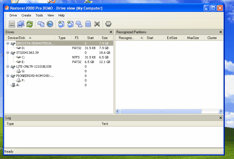

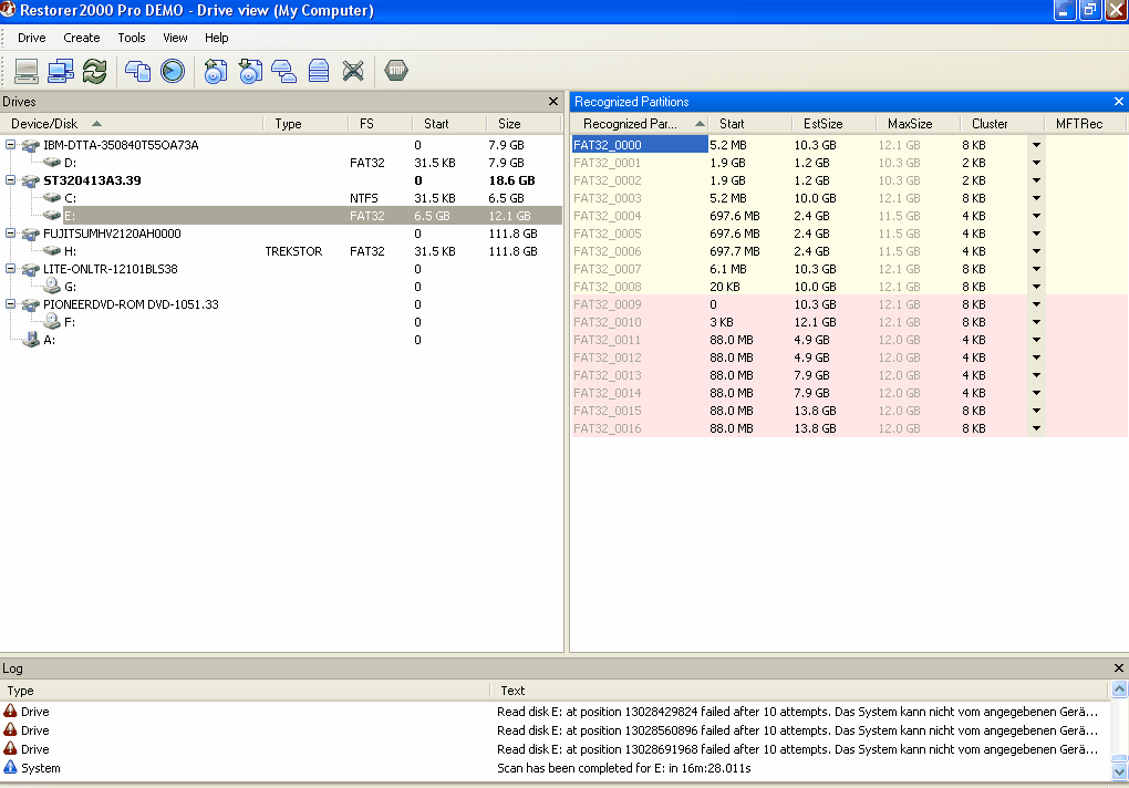

So, jetzt hab ich den Restorer2000 nochmal unter Windows eingesetzt.
Drei screenshots gemacht. Bei e: meldet er Start: bei 6,1 GB und Ende bei 12GB
Die "Dateien" sind zum Teil zu sehen, auch mit originaler Größe.
Soll ich da die Vollversion kaufen?

Was soll ich Dir da jetzt raten? Ich kenne das Programm nur von dem Forum hier, Fiona ist diejenige, die das Programm selber besitzt, die ist jetzt leider eine Woche weg.
Die Demoversion erlaubt Wiederherstellungen von kleinen Dateien bis 128kB soweit ich weis, hast Du da mal ein paat Stichproben gemacht? Dann könnte man es etwas abschätzen.

Ich habe mir das Programm grade mal installiert und probiere mal mit der Demo, mal schauen wie es bei mir aussieht. Melde mich dann wieder ...
Update: Klick mal im linken Fenster auf den Laufwerksbuchstaben E, dann sollte im rechten Window der Inhalt kommen!
Ich hab nicht nur auf e: geklickt, sondern auch den scan gemacht, das zeigt dann das Bild!
ch dem Scan, habe ich einen Doppelklick wiederum auf das Laufwerk, das zuvor gescanned wurde gemacht, dann öffnet sich links die Struktur des Laufwerks und rechts deren Inhalt, wie in einem File-Browser. Ohne den Doppelklick sieht es bei mir genauso wie bei Dir aus, nur das rechts Einträge mit NTFS sind (habe kein FAT mehr, ist zu anfällig).
