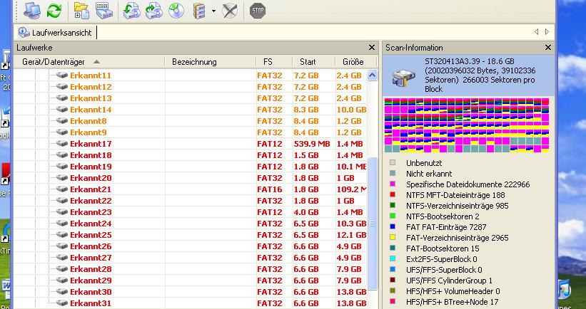

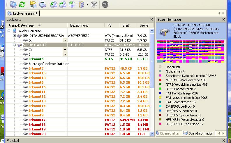

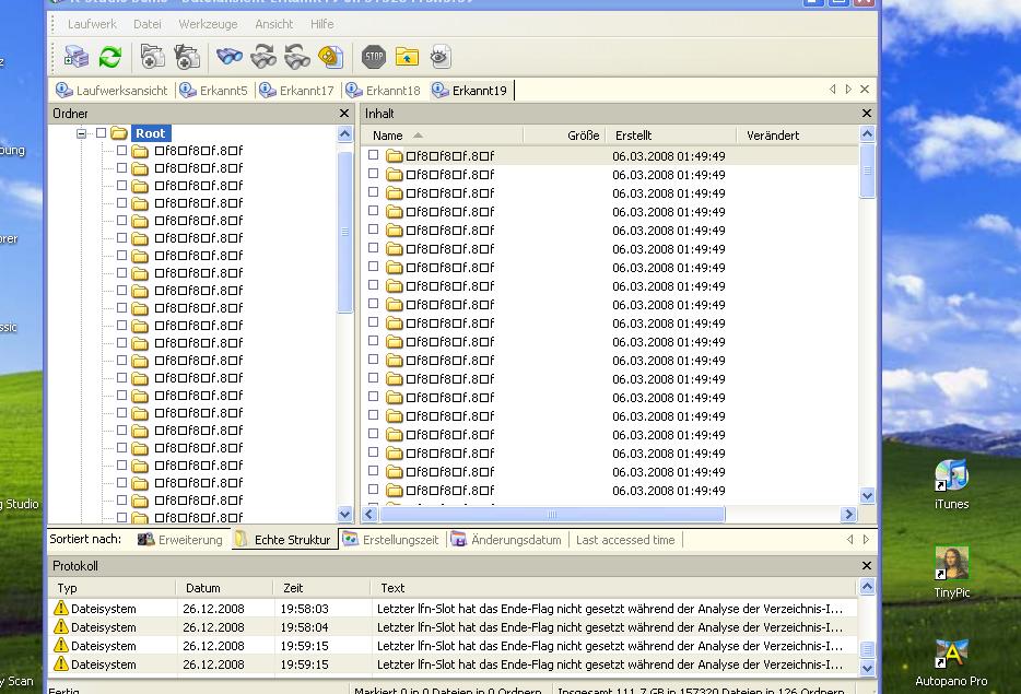

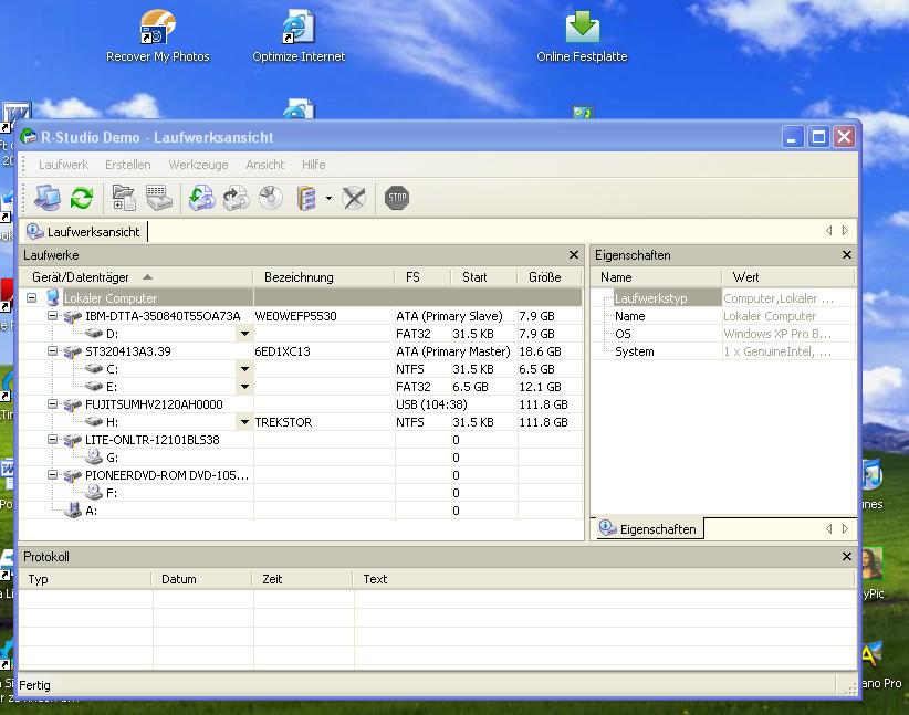

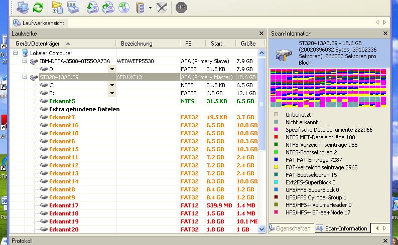

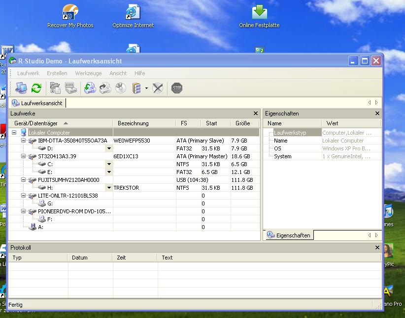

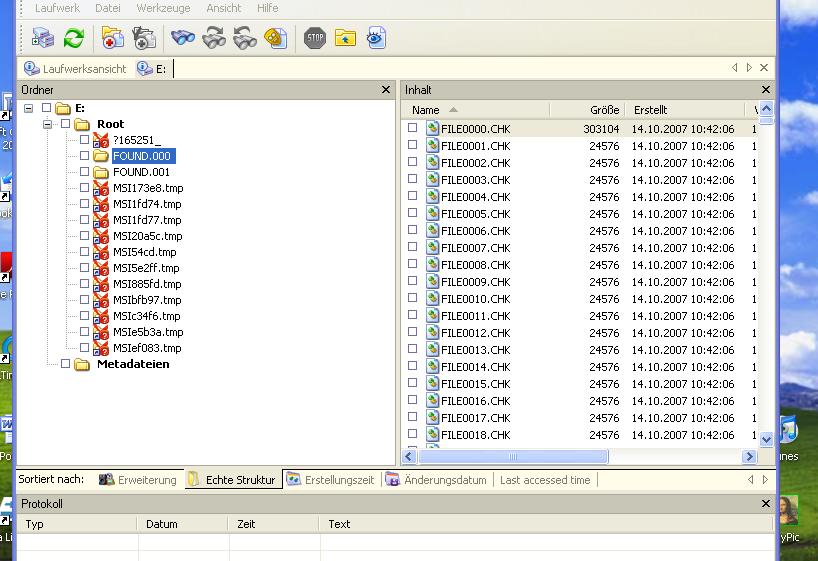

Habe folgende Bilder mit r-Studio gemacht. (Demoversion) Kannst du damit etwas anfangen? Danke

Es sieht mir danach aus, als hättest Du die Partition gescanned und nicht die Disk. Du musst im linken Fenster die Disk selektieren und dann scannen.
Schöne Feiertage wünsche ich noch. Ich dachte es reicht, wenn nur der "zerstörte" Bereich untersucht wird?

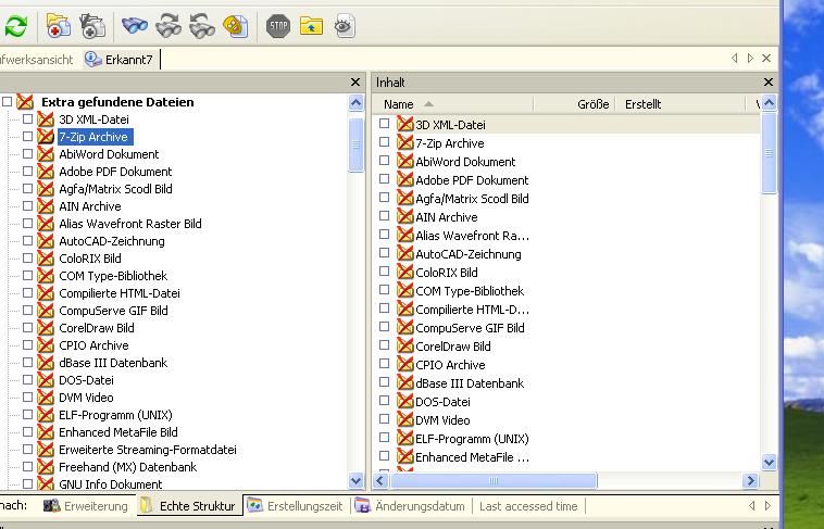

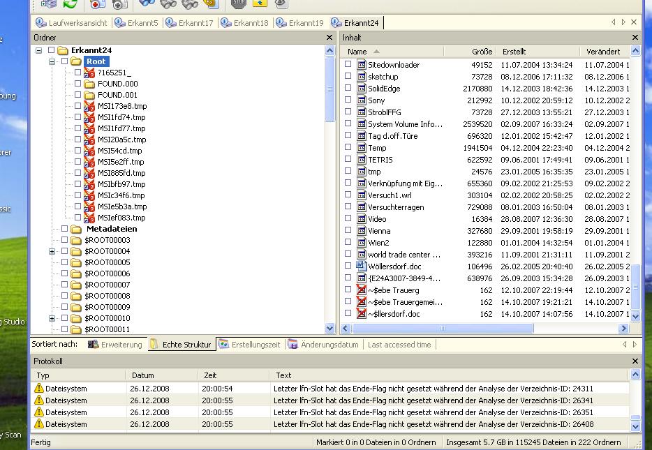

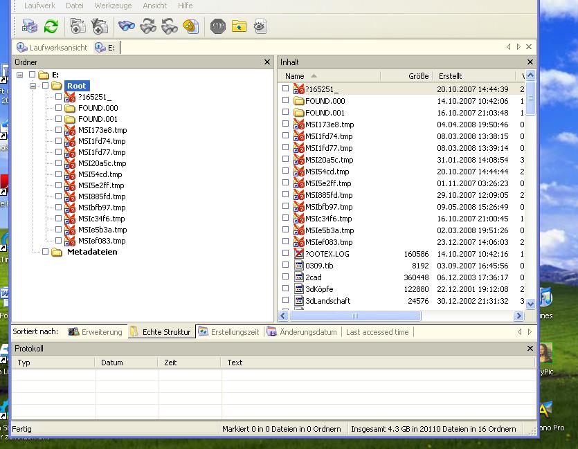

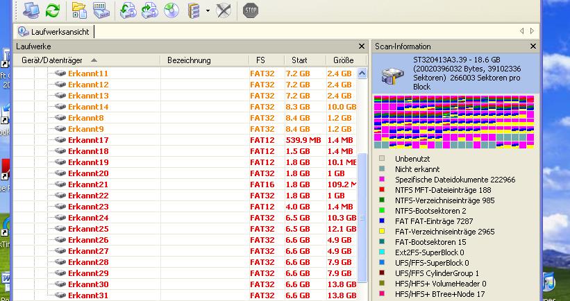

Ganze Platte gescannt, Ergebnis in 2 Bildern.

Du musst dann die Bereiche links öffnen und überprüfen was an Dateien gefunden wurde.

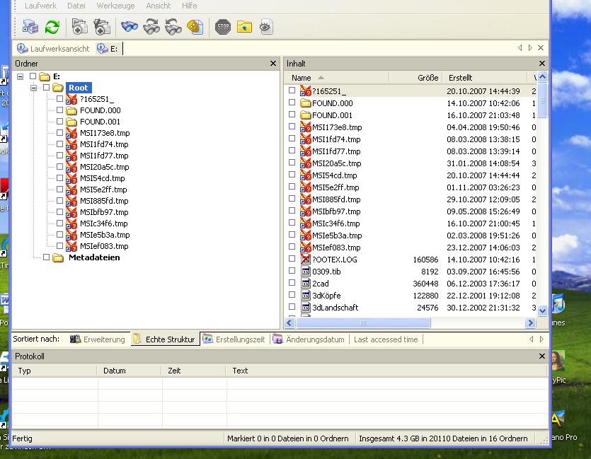

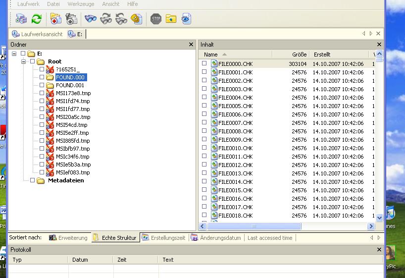

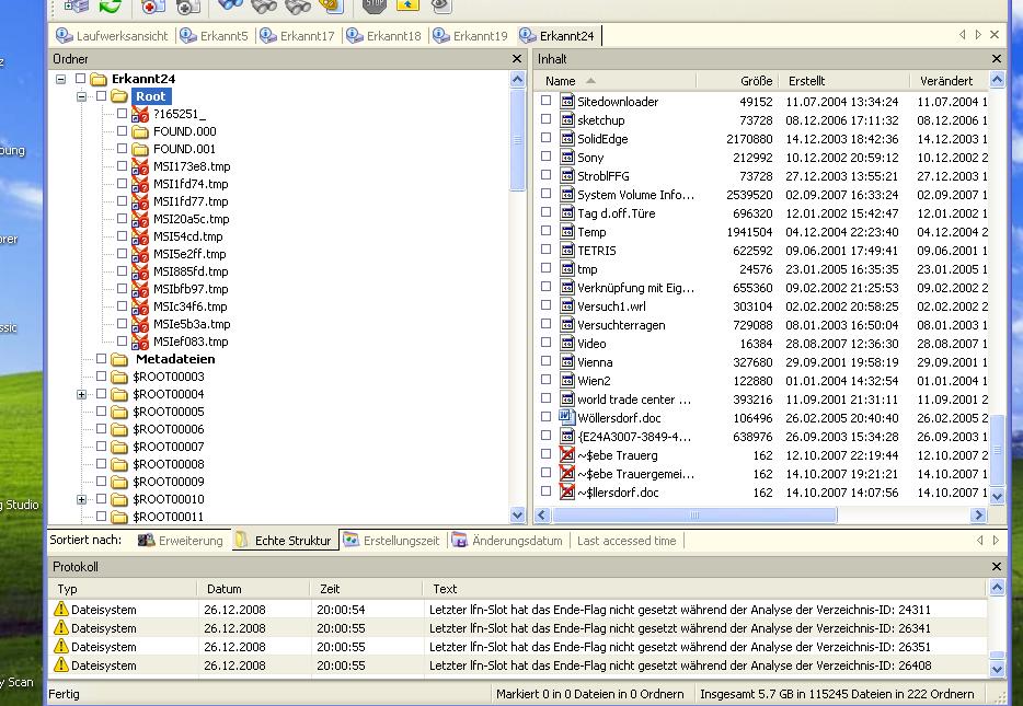

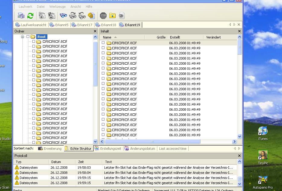

Andere sehen dann so aus:

Bei den Dateien kann ich Dir leider nicht helfen, da ich den Inhalt der Disk nicht kenne, das solltest Du besser selber beurteilen. Du musst auf der linken Seite jeden Eintrag durchgehen, rechts erscheinen dann die gefundenen Files, in den Kästchen kannst Du dann auswählen, was Du wieder herstellen möchtest, ein paar Tests sind schon nötig, um beurteilen zu können ob die Dateien dann zu gebrauchen sind.
Zuerst die Frage: Was kostet denn das r-Studio? ich muss ja wohl die Version kaufen, um retten zu können?
Zweitens: Was bedeuten denn die roten Kreuze? Sind das zerstörte Dateien?

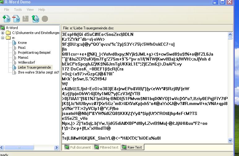

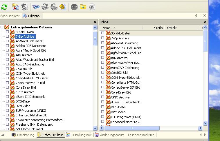

Übrigens: Habe versucht mit R-Word-Demo eine Worddatei sichtbar zu machen:
Ergebnis: Sehe Anhang!

Die Preise bei all diesen Programmen, liegen bei etwa 40 - 70 Euro. Der Restorer2000 kostet wohl etwa 40 Euro, File Scavenger liegt da am oberen Ende des genannten Preis-Spektrums, bei R-Studio kenne ich den exaktem Preis nicht, sollte man aber auf der HP herausbekommen.
Dass Du nicht alle Daten einwandfrei wieder bekommen wirst sollte Dir klar sein, dazu sind die Eingriffe bei Partitionsveränderungen zu tiefgreifend, da kann man leider nur hoffen, möglichst viel wieder zu bekommen.
Die roten Kreuze bedeuten meines Wissens gelöschte Dateien, bei FAT (ist ja auch das von Dir verwendete Dateisystem) sind laut Hilfe wohl auch Crosslinks möglich (bei NTFS habe ich sowas noch nicht gesehen). Du wirst sicher auch Files finden, die Dir gar nichts sagen, wie z. B. Cache-Files des Browsers oder auch Temp- Dateien der verschiedensten Anwendungen.

Dafür gibt es ein Programm unchk, musst mal googlen, bin im Moment nicht an meiner DOSse.
UNCHK hat tatsächlich alle CHK - Dateien wieder lesbar gemacht. Einige enthalten aber Hyroglyphen, die meisten Daten waren gespeicherte Webseiten zu einer Software, die ich verwende. Andere die dazugehörigen GIFS. Toll.
