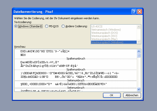

Habe also versucht, so eine Datei wieder herzustellen. Eine PPP - Präsentation funktioniert zwar, zeigt aber Unsinn.
Ein Worddokument zeigt Hyroglyphen. (Siehe Anhang!)
So ein MIST

Aber das funktioniert nicht. Sie verlangen nach einer Software, mit der man sie öffnen kann. Bei einem Wordbrief habe ich daher "Word" ausgewählt.
Ergebnis, siehe Anhang:
Dieses CHKDSK mit der Reparaturfunktion hat mir sogar Ordner, die Unterordner enthalten haben, so umgewandelt, dass es wie eine einzige Datei aussieht
