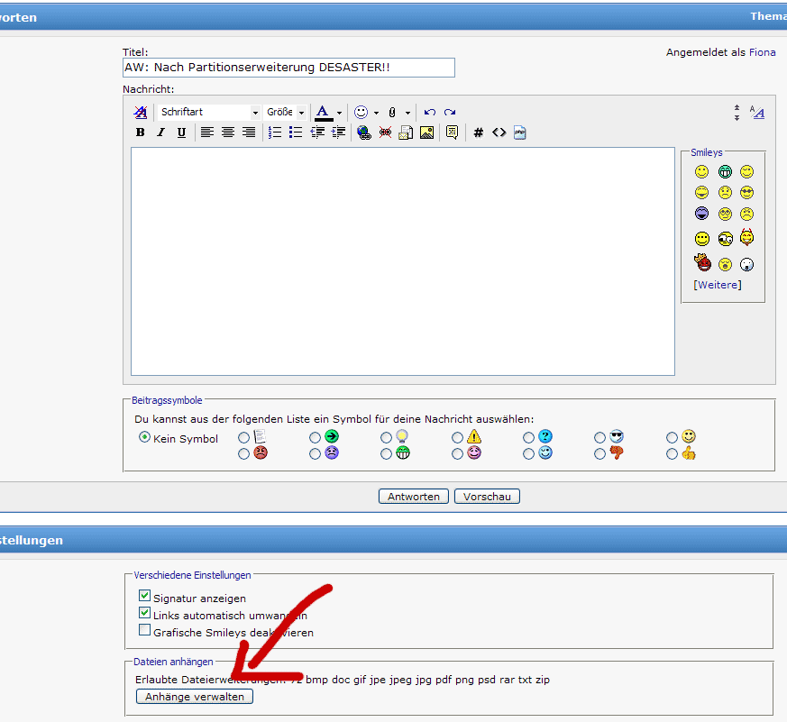

Anhänge verwalten? edit Feld? Momentan bin ich vernagelt!!
AW: Nach Partitionserweiterung DESASTER!!
Ich finde das Anhänge verwalten nicht!!!! Doch, jetzt hab ichs! Vielen Dank. Ich versuchs!

Wegen Anhänge verwalten, wenn es fehlt, solltest du vierlleicht mal dein Browsercache löschen und werneut testen?
Sieht jedenfalls so aus;
Lade die Bilder wie beschrieben über srip als Gif direkt hoch!
Ist kleiner und schneller.

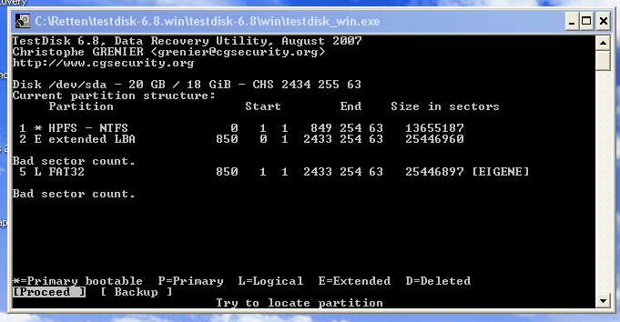

Mir fehlt wohl der Screen an dem deine Partitionen grün angezeigt werden (nach bestätigen bei Proceed).
Da aber du deine FAT32 LBA-Partition auch markiert hattest, schweint die wohl da zu sein.
Bei dir wird nur bei der FAT32 LBA-Partition ein Fehler mit falscher Sektoranzahl angegeben.
Ich weiß nicht ob dieses das Problem verursacht und Testdisk nach bestätigen bei Proceed und dem schnellen Check bereits korrigiert hat.
Ansonsten bestätige mal an dem Screen an dem die Partitionen grün angezeigt werden mit Enter und gehe auf Write.
Bestätige dort mit Enter, y und Ok.
Beende Testdisk und starte den Computer neu.
Wenn chkdsk bei Systemstart kommen will, beende chkdsk erstmal.
Geht innerhalb von 10 Sekunden durch beliebigen Tastendruck.
Überprüfe das Ergebnis und teile es mit.
Kann aber auch mit der verkehrten Sektorenanzahl auf ein Problem mit dem Dateisystem hinweisen.

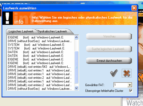

Bevor ich das alles gemacht habe, habe ich PC Inspektor Filesaver drüberlaufen lassen ind folgende Meldung erhalten:
Siehe Anhang.

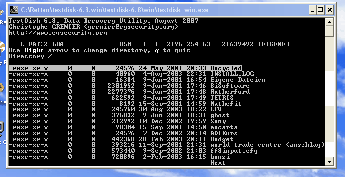

Die testdisk zeigt ma. 1/10 der Dateien an.

Wenn du ein Problem mit dem Dateisystem hast, und Testdisk dir die Daten anzeigt, dann versuche es mal mit Knoppix.
http://www.knopper.net/knoppix-mirrors/
Grund ist, Testdisk kann keine Daten von FAT kopieren, aber Knoppix.
Ist auf jeden Fall besser als PC Inspector, da deine Ordner und Dateinamen erhalten bleiben.
PC Inspector ist eher bei stark beschädigten Dateisystem, wenn Knoppix oder Testdisk es nicht mehr schaffen die Daten anzuzeigen.
Aber bei Datenrettungssofware gehen oftmals nicht nur Ordner und Dateinamen verloren, sonder es kann auch sein, das fragmentierte Dateien nicht funktionieren.
Schaue es dir mal an und kannst du dir überlegen.
