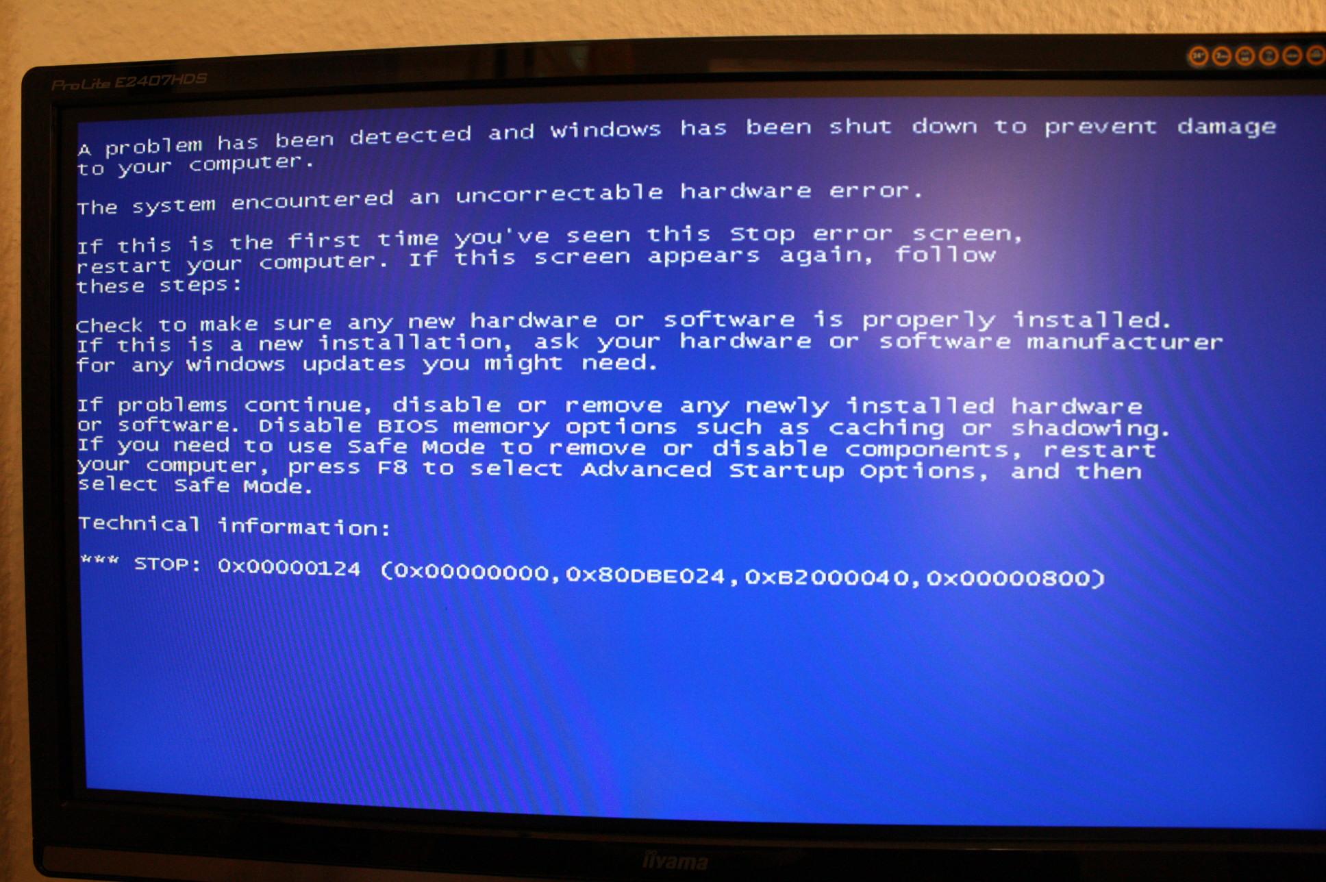

Ok hier kommt die Bluescreen Meldung von Sandman:
AW: Nach Putzaktion Rechner Kaputt!
simpel1970 schrieb:
Vermutlich weil es nicht an der Graka liegt.
Danke Dir sehr!
So hatte die Graka von meinem nachbarn drin , der unterschied zu meiner ist die Marke und das sie 2 Steckplätze für Strom braucht , nach dem einbau habe ich gleich gestartet und ich kam nicht mal mehr ins W7 RC1 sondern direkt Bluescreen
hm?
