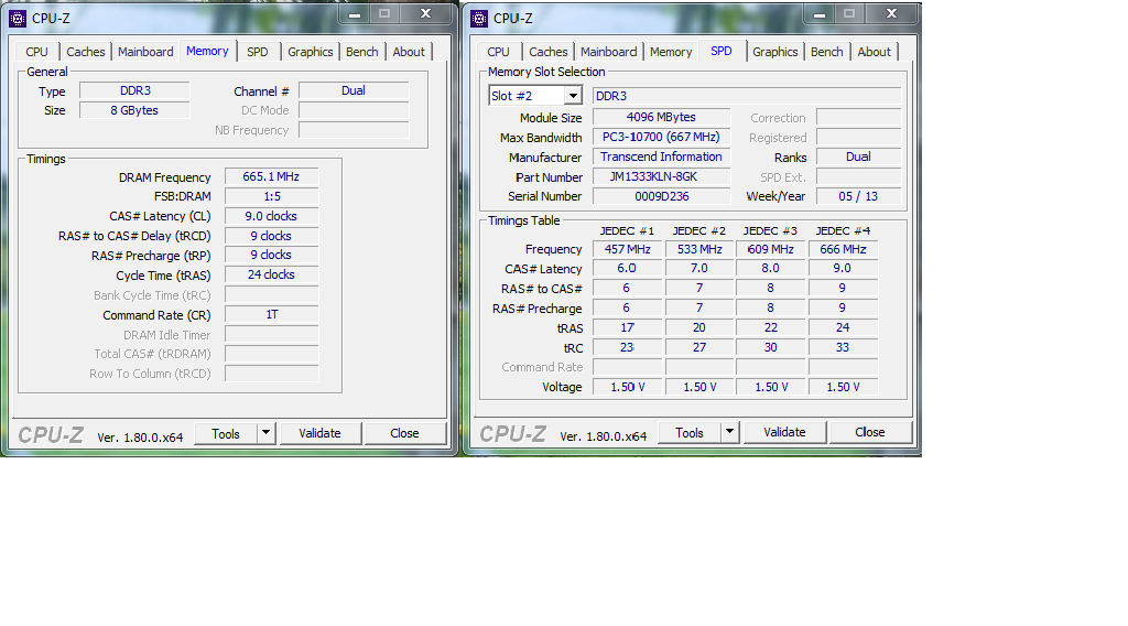

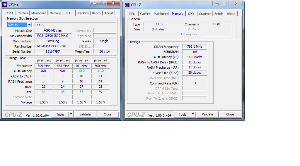

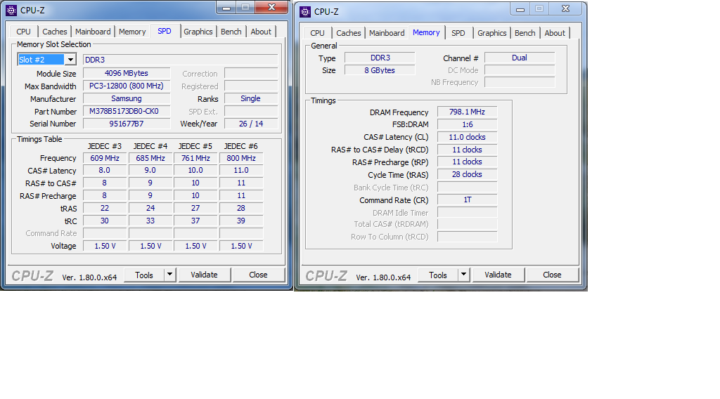

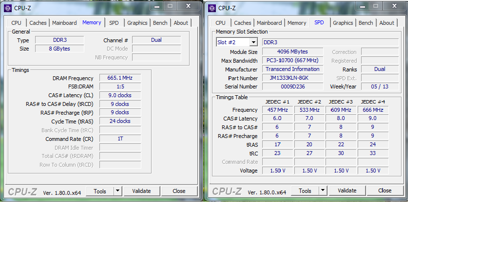

Anschließend habe ich mir CPU-Z heruntergeladen. Die Informationen packe ich in den Anhang.

Deine Angaben passen nicht zusammen. Wenn der Samsung angeblich 1333er ist, warum läuft er dann als 1600er?
Die Taktrate ist wohl schlicht zu hoch für den alten RAM. Setz die mal auf 1066er-Niveau runter, also 533MHz. Läufts dann laut Memtest86 fehlerfrei kannst die langsam rauftasten, wie lange die beiden zusammen stabil laufen.
Deine Ram´s laufen auf 1600. Da die Samsungs auch ein 1600 Jedec Profil haben.
Aber deine anderen Rams machen nur 1333, daher im Bios die Rams auf 1333 stellen.
Dann sollte der PC auch Stabil laufen.
Falls das nicht sein sollte, hat Dein Board Probleme diese beiden paar Ram Kits nicht in Vollbestückung laufen zu lassen.
