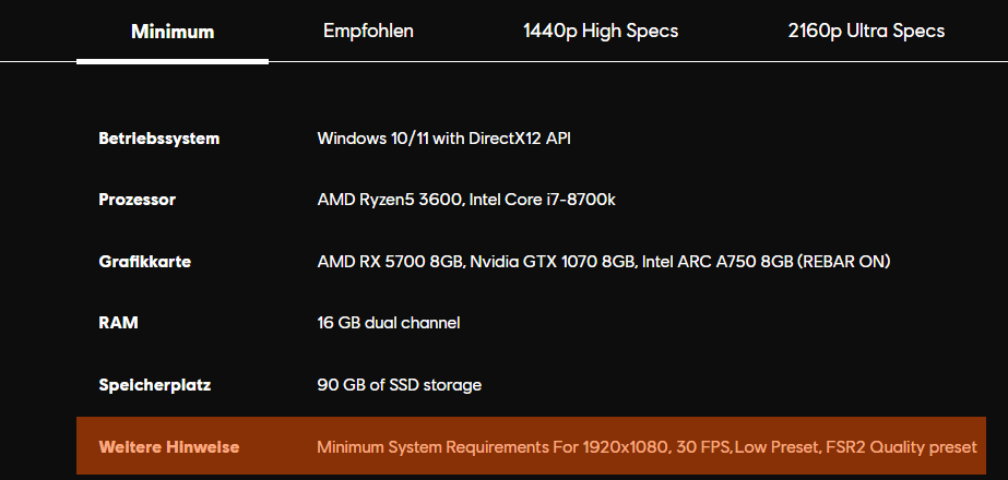

Oh man… aber sonst lief das Spiel ja auch immer, kann das so plötzlich kommen ?
Wenn das Problem erst seit dem Umstieg auf Windows 11 existiert, dann mal die Firmware der NVMes/SSDs aktualisieren.
Reaktionen: Neytari
Restart001 schrieb:
Die GPU ist zu alt.
Die Mindestanforderungen beziehen sich nicht unbedingt auf die Kompatiblität der Hardware, sondern erstmal nur auf dessen Leistungsfähig.
Es ist also die Hardware, die man mindestens haben sollte, um 30 FPS mit den genannten Settings zu schaffen.
Reaktionen: Neytari
Würde den 25.9.1 Treiber mal testen, ansonsten einen noch älteren nehmen.
