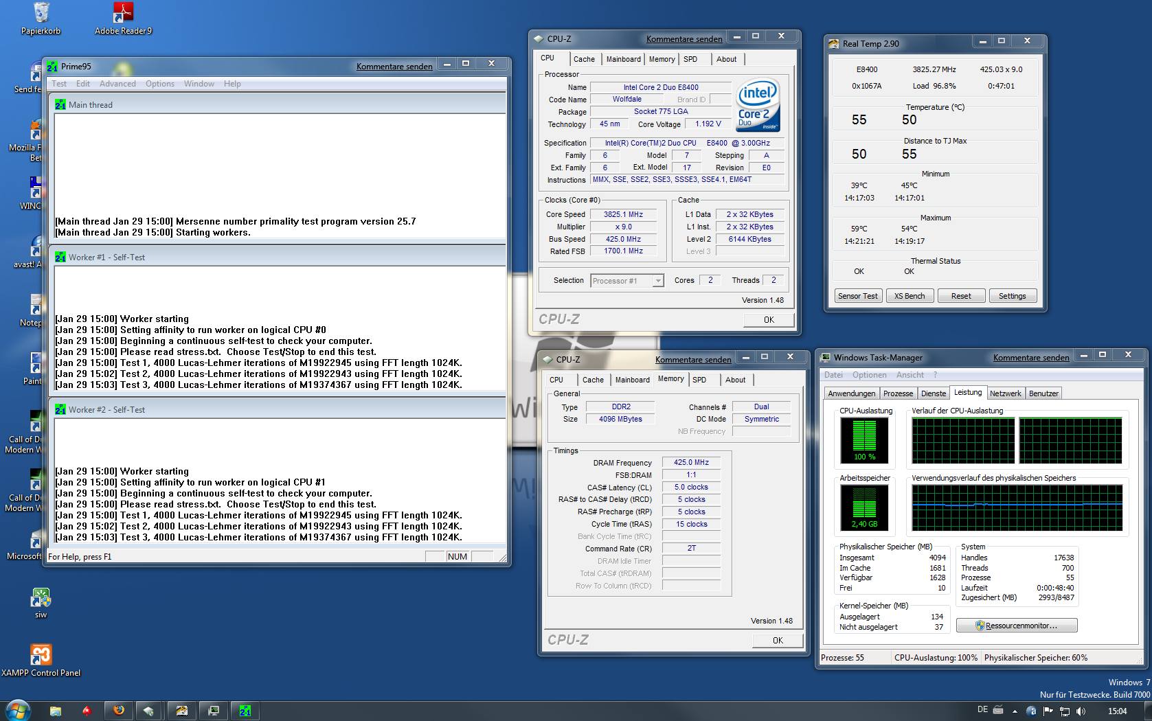

Laufe gerade seit 1 Std. den small Prime mit FSB 425.
Da die CPU schon 2 Monate auf FSB 425 mit dem 800er RAM gelaufen ist, denke ich, das Problem liegt an der NB oder am RAM.
Habe jetzt den Blend laufen.
Sieht dann so aus...
