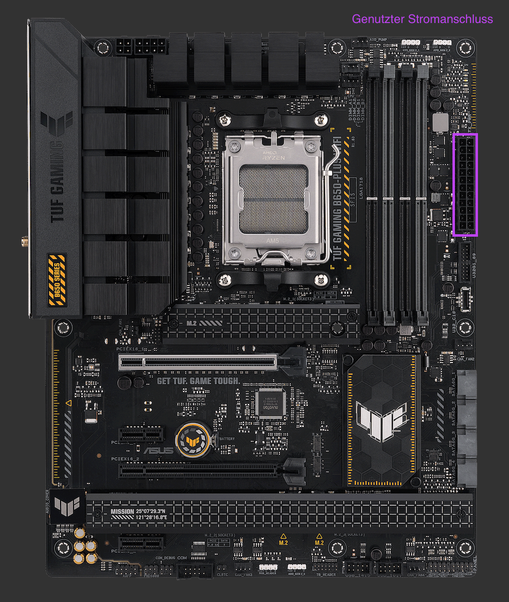

Was vielleicht auch noch erwähnenswert ist. Ich nutze nur einen der zwei Stromanschlüsse für das Mainboard (im Bild zu sehen).
Den Anschluss in der oberen linken Ecke ist ungenutzt da ich kein passendes Kabel da hatte, aber kann es denn daran liegen?

Foto vom innenleben machen, wo das Board vollständig drauf ist.
Leuchtet eine der LEDs auf dem Board oben rechts beim Start - falls ja welche? (steht klein daneben)
Ich vermute eher, du hast irgendwas vergessen (richtig) anzustecken.
Logisch hast du ein passendes Kabel, oder haste das 4+4Pin, was beim Netzteil dabei war weggeschmissen? Haste das vielleicht für den 8-Pin am Board verwendet? - Dann nimm halt das 8Pin Kabel für den 8 Pin und das 4+4Pin für den 4 Pin.
Reaktionen: NerdmitHerz
oben links ebenfalls bitte Strom anschließen, mindestens den 8poligen, besser wäre auch zusätzlich den 4poligen
Reaktionen: Clark79
+1 für den 4-Pol zusätzlich. Habe das Board in der mATX Variante mit selber CPU. PC ist ohne den zusätzlichen Anschluss unter Vollast ausgestiegen.

Wenn er oben links nichts angesteckt hat, kann doch nichts passieren :)

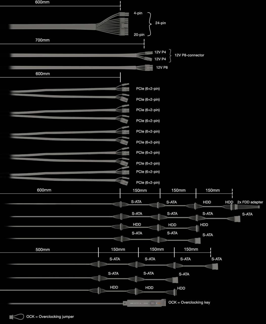

Tatsächlich sind noch sehr viele Kabel im Lieferumfang des Netzteils babei gewesen, aber lediglich welche, die den 8 Pin-Stecker füllen könnten, mir fehlt das Kabel für den 4 Pin.
Was wäre denn das beste Kabel hierfür und muss das zwingend in den MB Anschluss vom Netzteil, oder kann das auch in einen der PCIe Ausgänge des Netzteils? Dachte jetzt an ein 8 Pin auf 8+4 PIN-Kabel. Also so eins:
Der ATX 12V-8-Pin Stecker liefert eigentlich schon deutlich mehr, als ein 7800X3D braucht. Wenn das Board beim POST meint, der 4-PIN MUSS stecken, wäre das zwar möglich (hab schon dümmeres gesehen), aber "kann doch nichts passieren", also ob das Board dich so durch den POST lässt, liegt in der Hand des Mainboard-Herstellers.

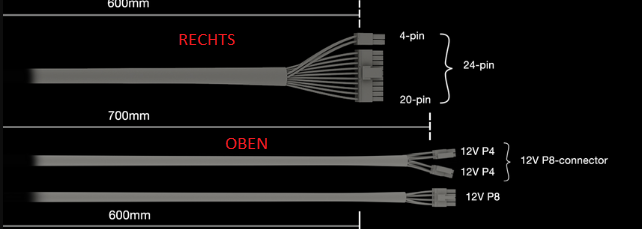

Bitte nicht - bei deinem Netzteil sollte ein 8-Pin Kabel und ein 4+4-Pin-Kabel dabei gewesen sein. Schau da bitte noch mal nach. Vielleicht hast du ja das 4+4Pin schon als 8-Pin verwendet - Dann steck das entsprechend bitte um. Da bleibt halt ein einzelner 4-Pin hinterher übrig. Beim Netzteil steckst du bitte nichts von PCIe zum Board direkt.
Dann schließe erstmal nur den 8-Pin an, wenn du das Kabel sowieso hast.
An die beiden MB-Anschlüsse des Netzteil kommen die beiden Stecker die zum von dir bereits angeschlossenen 24pin Stromanschluss gehören, die Anschlüsse wo die CPU-Stromkabel links oben rangehören sind am Netzteil mit P8 beschriftet.
Es muss beim Netzteil ein Kabel dabei sein, wo sich der 8pin in 4+4 aufteilen lässt. Da kommt dann der eine 4pin an das Motherboard und der andere 4pin bleibt frei.
ich antworte dann mal mit nem foto
alle kabel:

Ich hatte die Kabel oben am Mainboard sogar schon teilbesetzt (Im 8er waren tatsächlich die zwei 4er drin).
Die letzten 4 Pins, die jetzt auch belegt sind, haben es nach der neu Verteilung der Kabel rausgeholt.
