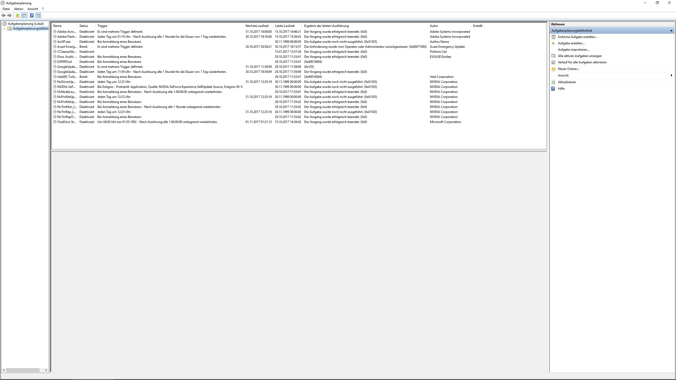

Danke für die Antwort, werde ich Morgen mal versuchen. Heute abend lade ich ein Screenshot hoch von den Programmen, vielleicht ist etwas auffällig.

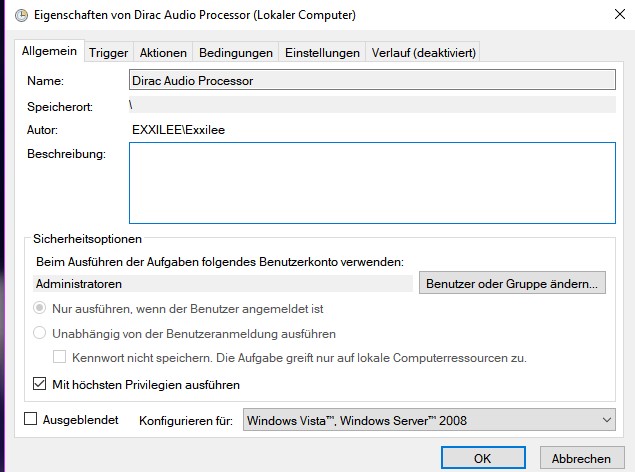

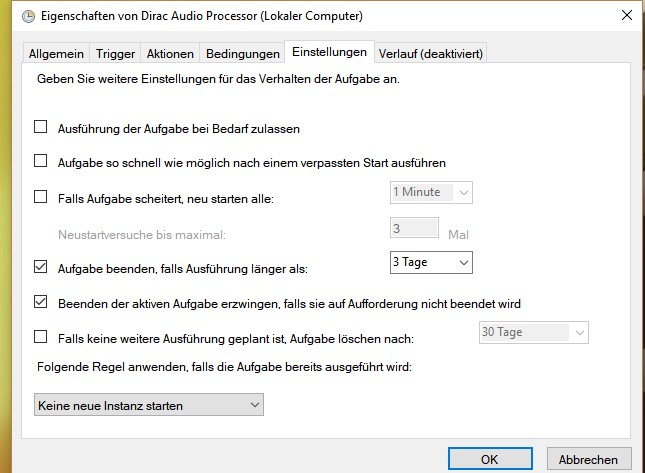

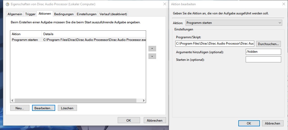

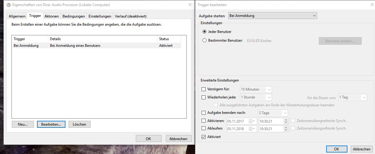

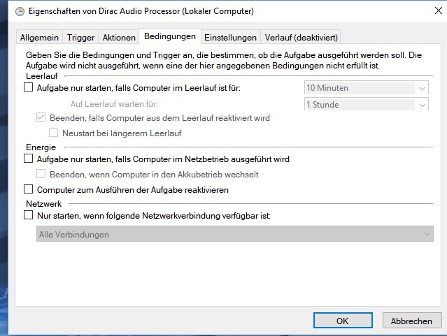

Danke für die Antwort, er hat die Aufgaben automatisch wieder auf "Bereit" gesetzt und auch eine Woche lang alles normal gestartet. Seit Heute sind nun alle Aufgaben wieder automatisch auf "Deaktiviert" verändert worden. :(
Ich muss manuell alle wieder Aktivieren und mich ab- und anmelden.
