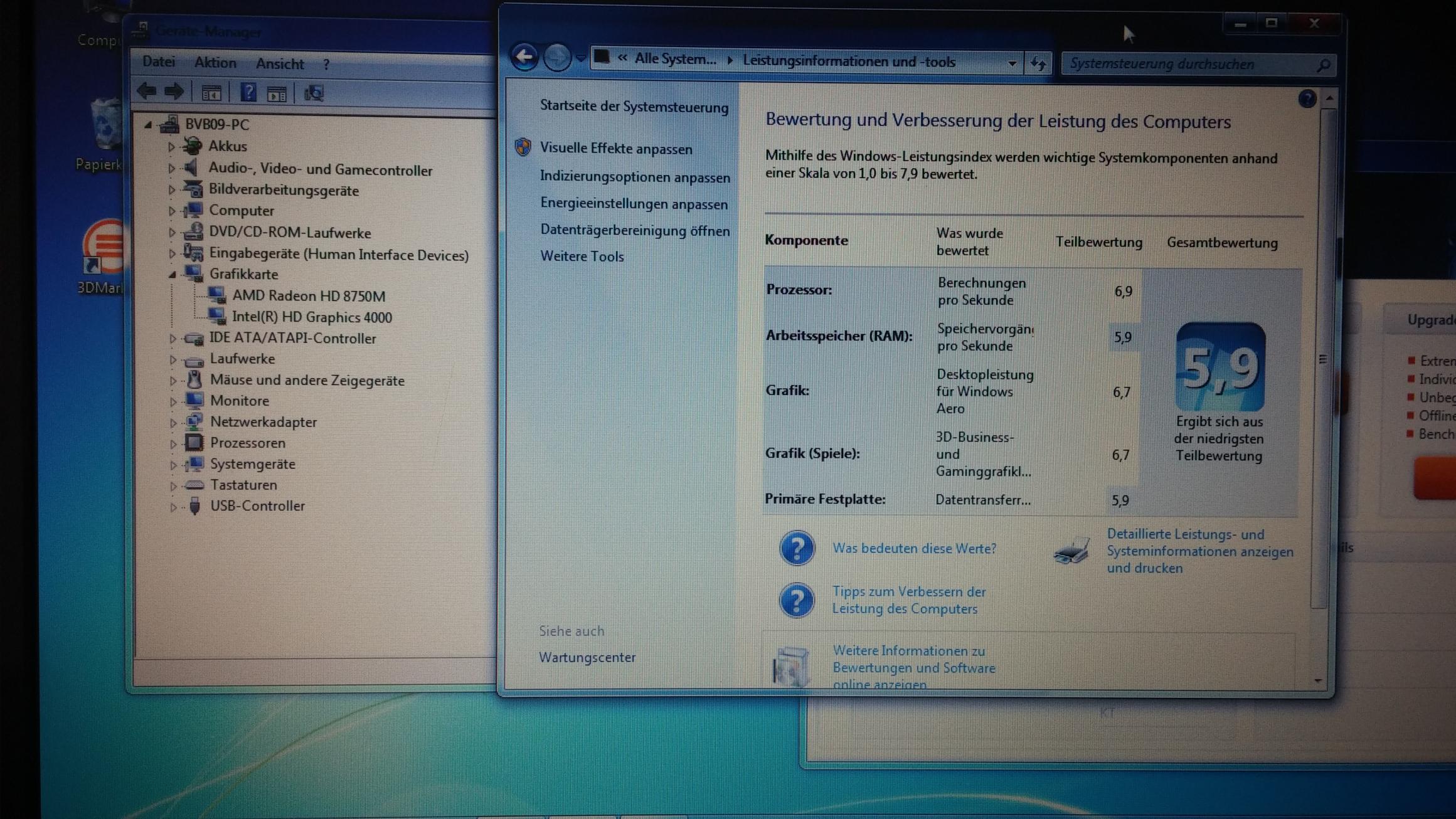

ich habe jetzt die alte Festplatte eingebaut ohne Probleme,
und dort wird sogar im Win 7 LeistungsIndex ,
Grafik Desktop für Win Aero 6,7 angezeigt,
wobei mit dem neuen win 7 4,7 bei der ssd angezeigt wird.

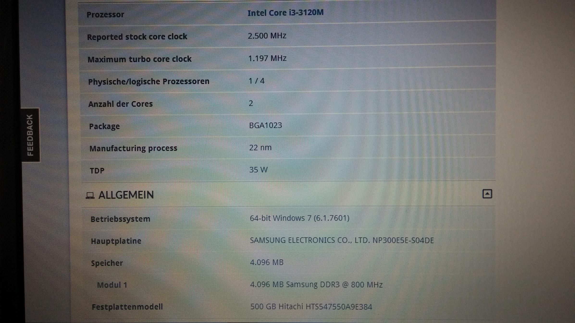

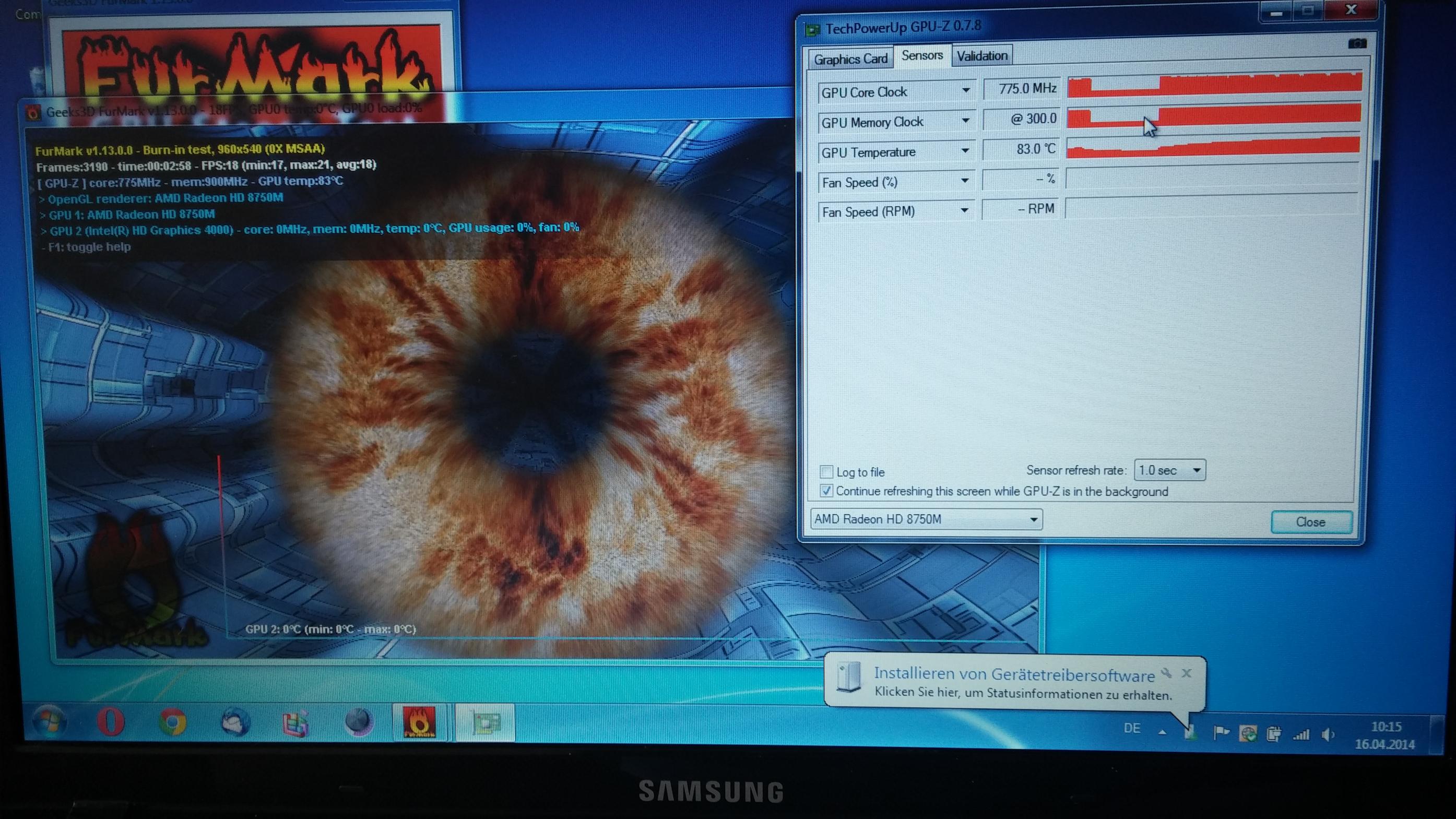

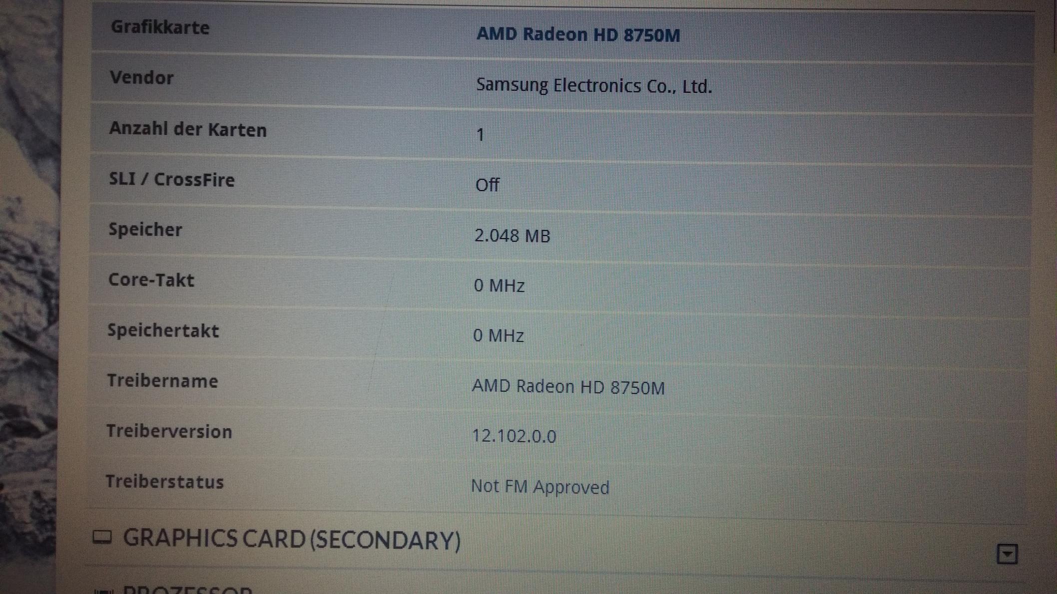

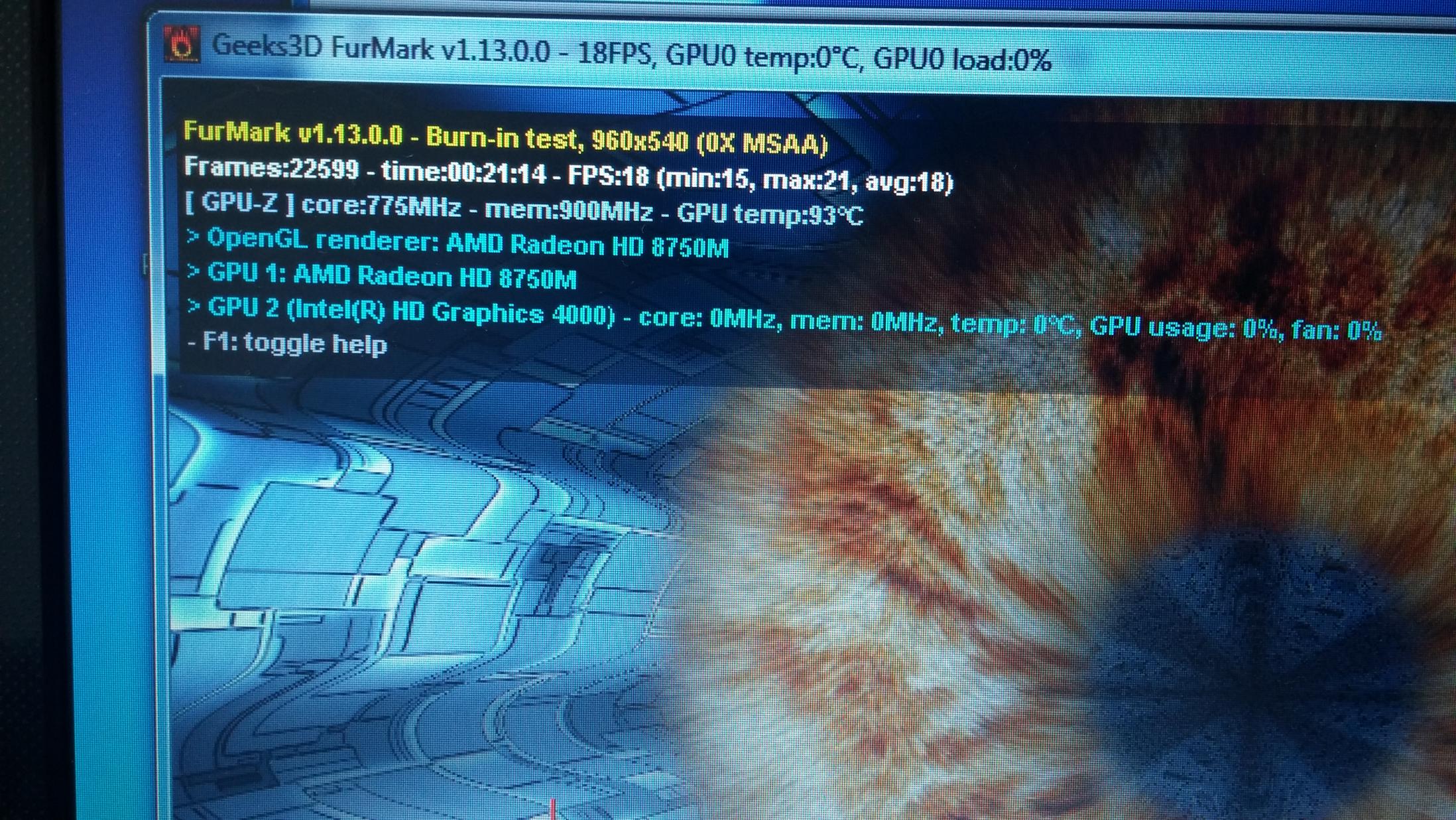

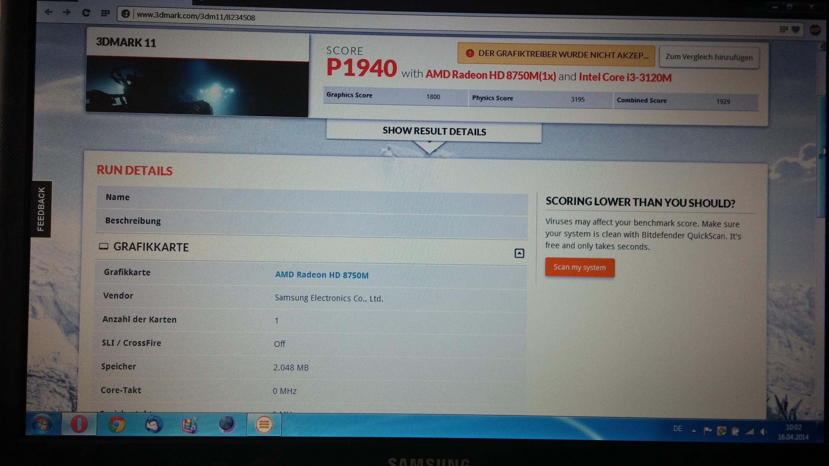

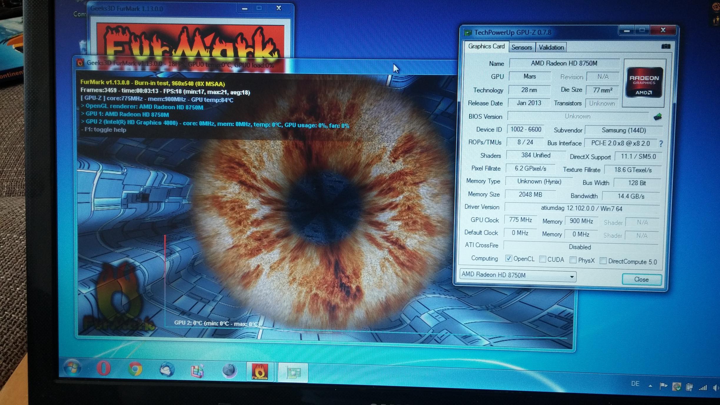

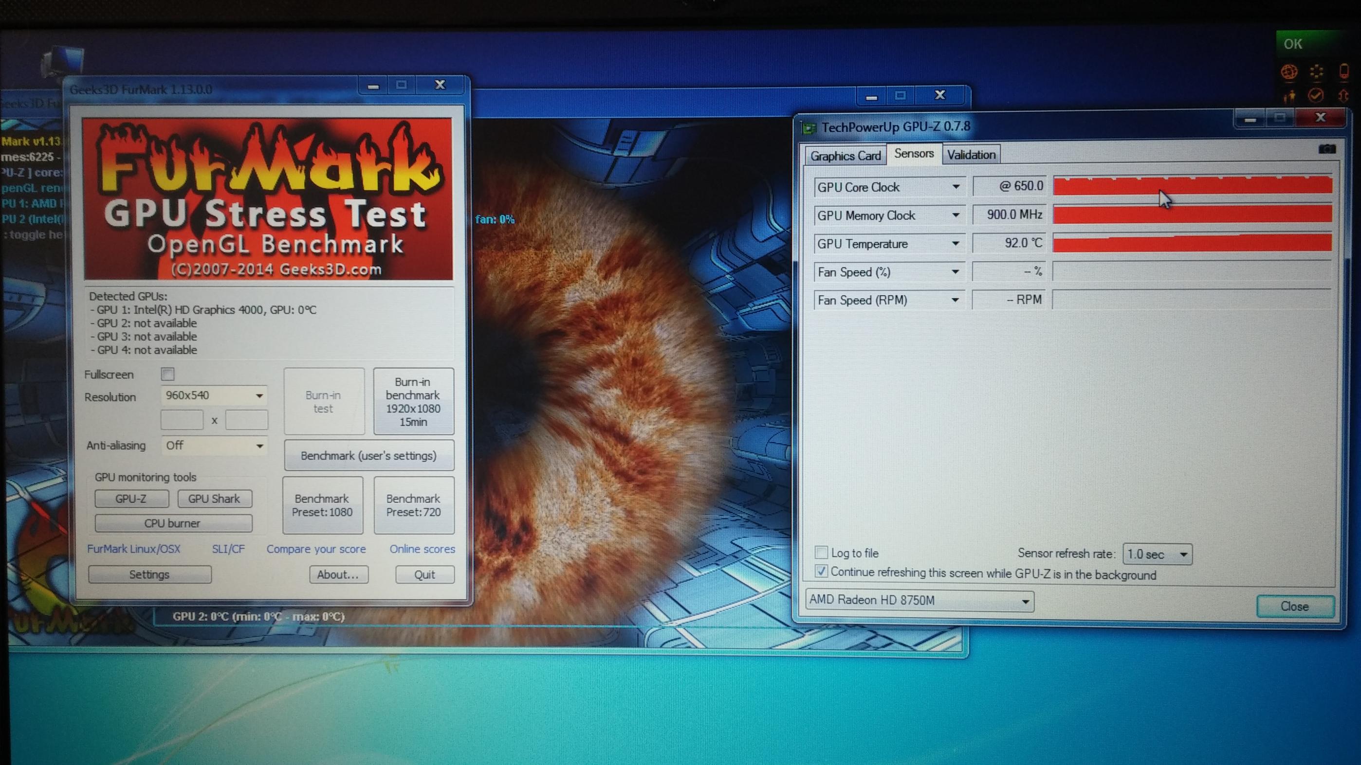

Jetzt 3 D Mark 11 Rüberlaufen lassen,
sowie danach Furmark.
Laut 3D Markt fehlt der Grafiktreiber?
Ergebnisse im Anhang.
Samsung Mitarbeiter vorort meinte es sei ein win 7 Probl,
und auf Win 8 habe ich kein Bock.
Bin auch der Meinung es sei ein Treiber Probl,
denn erst alles Gut auch der Leistungs Index Test von Win 7 ( Ok ist eh Schrott) ,
und nach dem keine Win7 Updates drupp geladen sind,
erst dann fängt das Display nach nen Neustart an zu Blinken.
Als wenn ein Win7 Treiber die Treiber von der Grafik verschiesst.
Och mano wie ist eure Meinung weil stehe voll auf dem Schlauch
Gruss

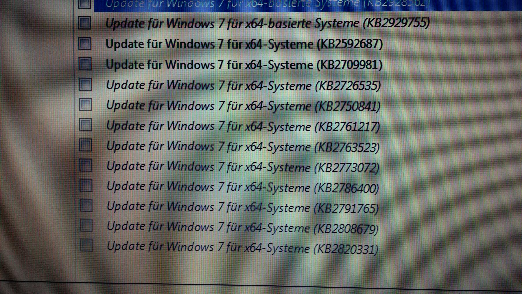

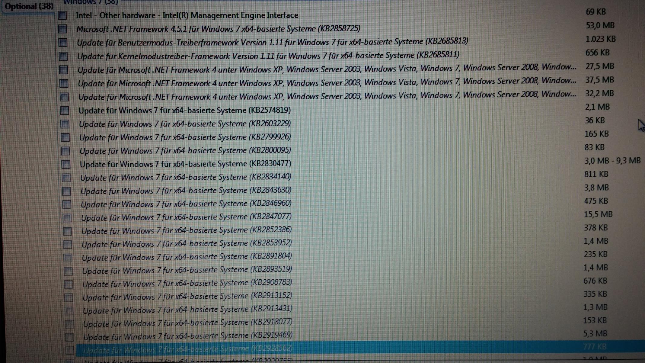

Hi,
hier mal die Optionalen Win 7 Updates,
ist da nach eurer Meinung was mit Grafiktreiber bei ?
@csMountainDew
Logisch suche ich hier Hilfe bei euch,
sonst würde ich mir hier nicht meine Finger Wund tippen^^
aber das mit der Dell Lizenz hat mich echt umgehauen. ( Nix für ungut);)
Werde jetzt aber trotzdem 30 Tage keinen Key eingeben.
Habe jetzt ne Sicherung vom Laufenden System gemacht,
und überlege hin und her die Optionalen Win 7 Updates zu Installieren,
ob zu Gucken ob es an einem Update (treiber ) liegt).
Gruss
