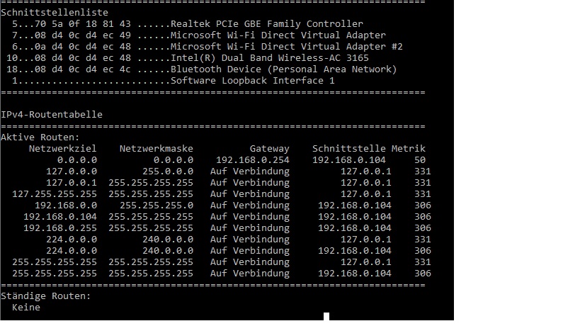

Also, route print sagt: siehe foto (ging leider nicht anders, mirtlerweile hilft weder Neustart des einen, noch des anderen Gerätes)
Die anderen Befehle geben nur timeouts.

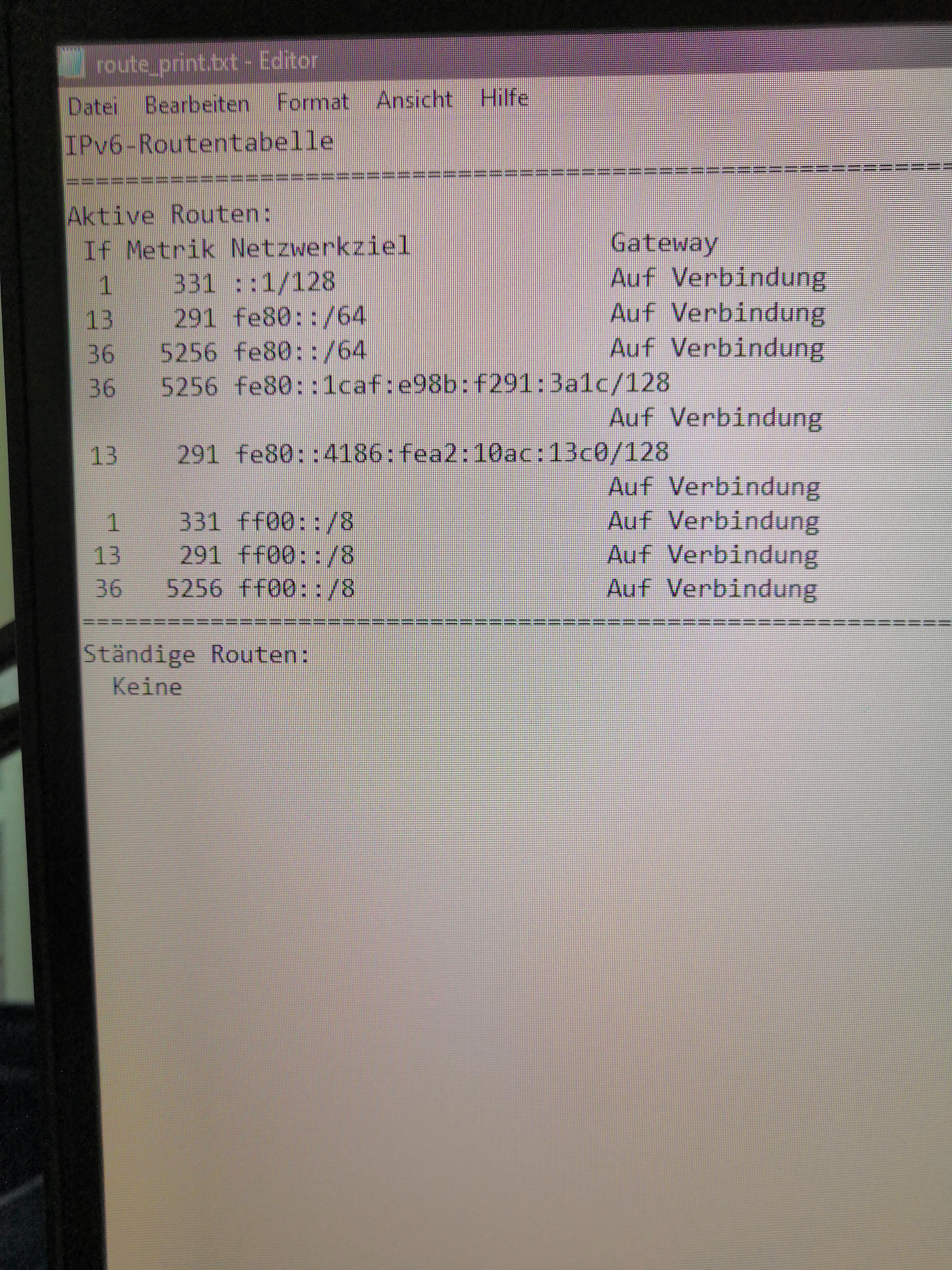

Danke für dein Feedback! Scheint ich hatte die Route print Ausgabe unvollständig kopiert. Hier mal aktuell vom Laptop, denn hier tritt das Problem jetzt manchmal auch auf. Heißt, ich verbinde mich mehmals und manchmal klappts und manchmal steht eben nur "gesichert, kein Internet"
Direkte Verbindung am Router klappt aber immer.
Ich kann also momentan nicht einschätzen ob es am Router oder am Endgerät liegt aber wenn jetzt auch der Laptop betroffen ist dann ja wohl eher ersteres. Die Android Geräte (Handies, Tablets) haben wiederum keine Probleme :rolleyes:
Edit: was mir beim Route-Print auffällt ist die Adresse 192.168.0.254. Die passt nicht in mein Netzwerk (192.168.1.xxx) und ist auch nicht die öffentliche IP. Die IP tauch auch bei den angeschlossenen Geräten im Router auf, allerdings finde ich unter der MAC-Adresse (0E:80:63:BA:4B:75 )keinen Hersteller mittels Google

Die Ausgabe von "route print" und "ipconfig" passen nicht ganz zusammen.
Bei "route print" will der PC über 192.168.0.104 ins Internet, bei "ipconfig" über die 192.168.1.8
Sind die beiden direkt nach dem Standby ausgegeben worden?
Die passt schon aber auch hier passen "route print" und "ipconfig" nicht zusammen.
Bei "route print" ist die 192.168.0.254 als Gateway eingetragen bei "ipconfig" aber die 192.168.1.1.
Auch hier lässt sich dadurch erklären das das Internet nicht geht du aber noch zum Router kommst.
Also hier ist irgendwas durcheinander, du hast 2 Mal verschiedene IPs, 192.168.1.8 und 192.168.0.104, und 2 Mal verschiedene Gateways, 192.168.1.1 und 192.168.0.254.
Komisch ist auch das das 2 verschiedene Subnetze sind, 192.168.0.0/24 oder 192.168.1.0/24.
