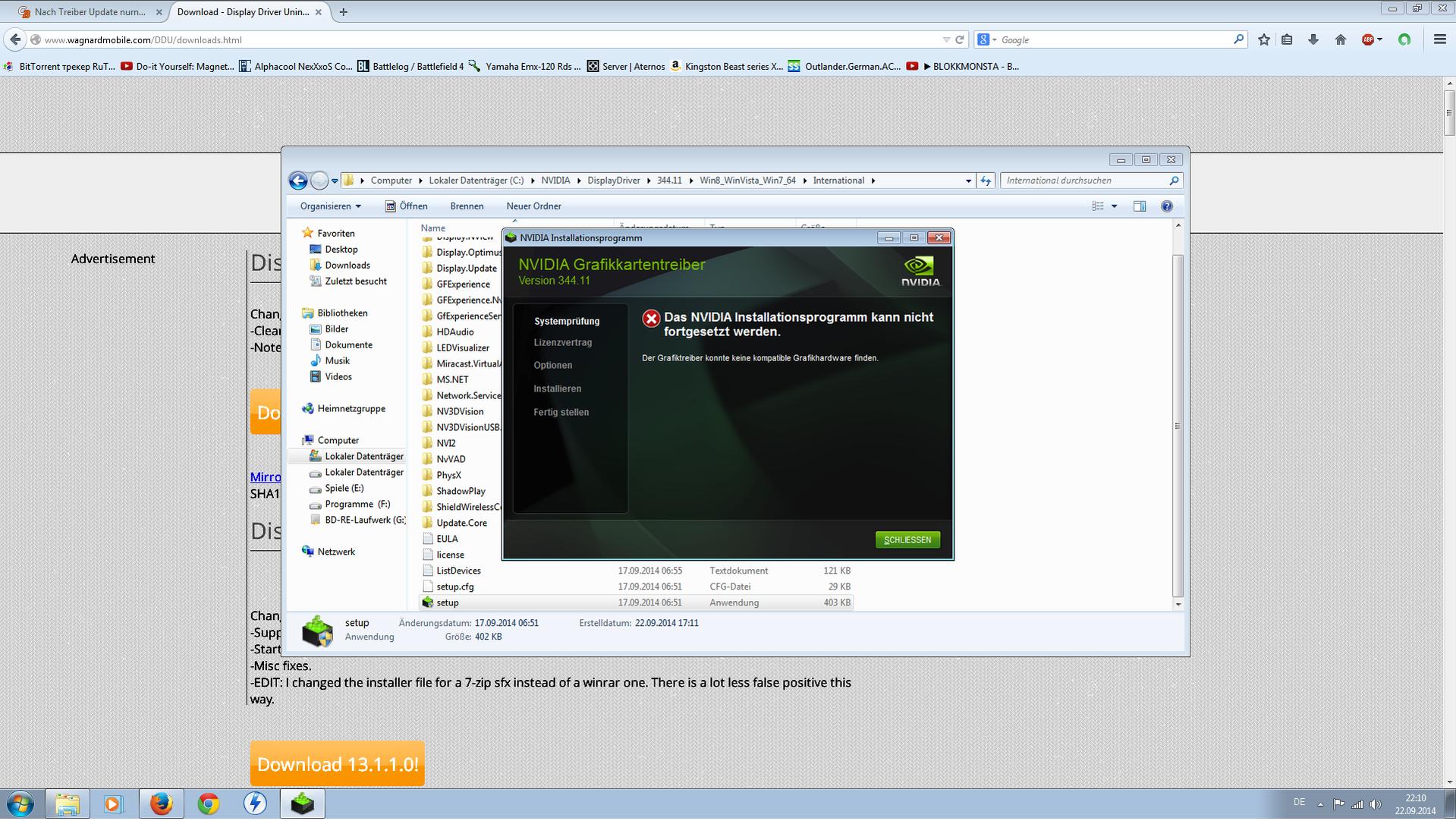

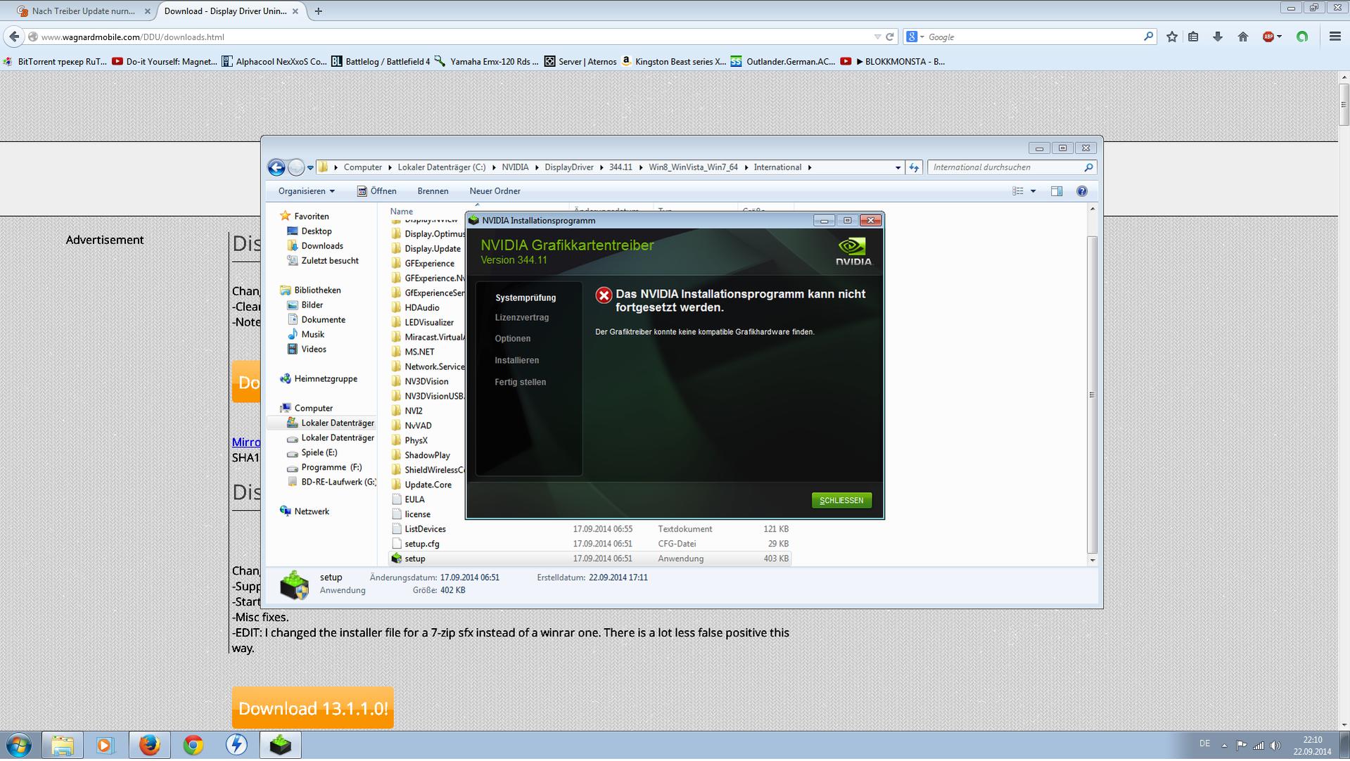

Ich hab jetzt dein probgramm versucht aber bringt nichts jetzt kann ich garkein treiber mehr installieren....
nichtmal mehr den originalen von der cd....
das kommt bei jedem treiber

so ich habs hinbekommen^^
ich dein Programm hatt nicht Gestartet gehabt und dann hatte ich alle Daten von NVIDIA Manuell gelöscht was kein erfolg brachte
Danach Hab ich dein Programm nochmal gestartet und erst dann gemerkt das er mir das im Download ordner entpackt hat xD
also von dort gestartet den machen lassen und nun Gehts wieder
danke euch und dir Sandsack jeder mit dem Problem sollte das Programm ersteinmal benutzen und neu installieren
Danach sollte es wieder gehen^^

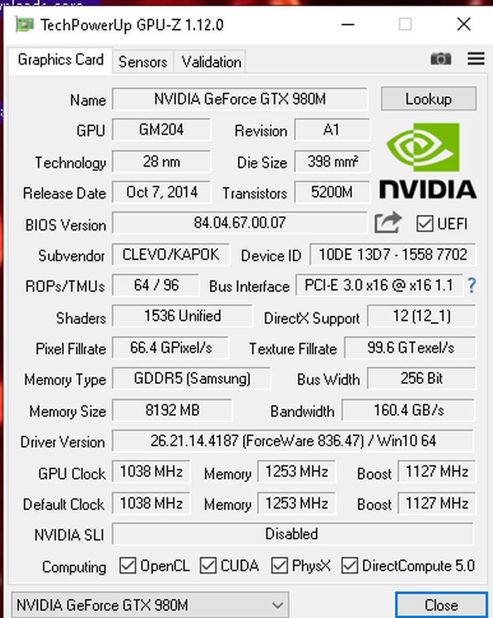

gleiches problem. fordere meine GTX 980M mit audioreaktiven echtzeit-visuals die ich gleichzeitig mit obs aufnehme. ungefähr gleicher stress wie echtzeit game-recording. CPU: 4 Ghz, 8 prozessoren. nie probleme bis ich mir in einem tutorial hab´ einreden lassen ich bräuchte neuen nvidia-teriber. mehrfach treiber im geschützten modus deinstalliert+andere vrs. getestet. nicht mal obs-avi wird wiedergegeben. alle sekunde ein sprung, dann stillstand usw. habe Sandsack´s ratschlag befolgt-analyse mit GPU-Z. kenne mich aber nicht aus. vielleicht sieht jemand den fehler. danke
