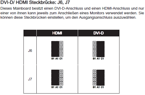

HDMI und VGA waren angeschlossen, HDMI hat als Hauptbildschirm fungiert und wurde auf VGA erweitert. Da ich auf HDMI kein Bild hatte, war das nicht ersichtlich. HDMI abgezogen und alles eingerichtet. Den HDMI Anschluss am Mainboard musste ich aktivieren indem ich zwei Jumper umstecke. Es läuft alles wie es soll.
Hier noch ein Bild der Jumperstellungen:
