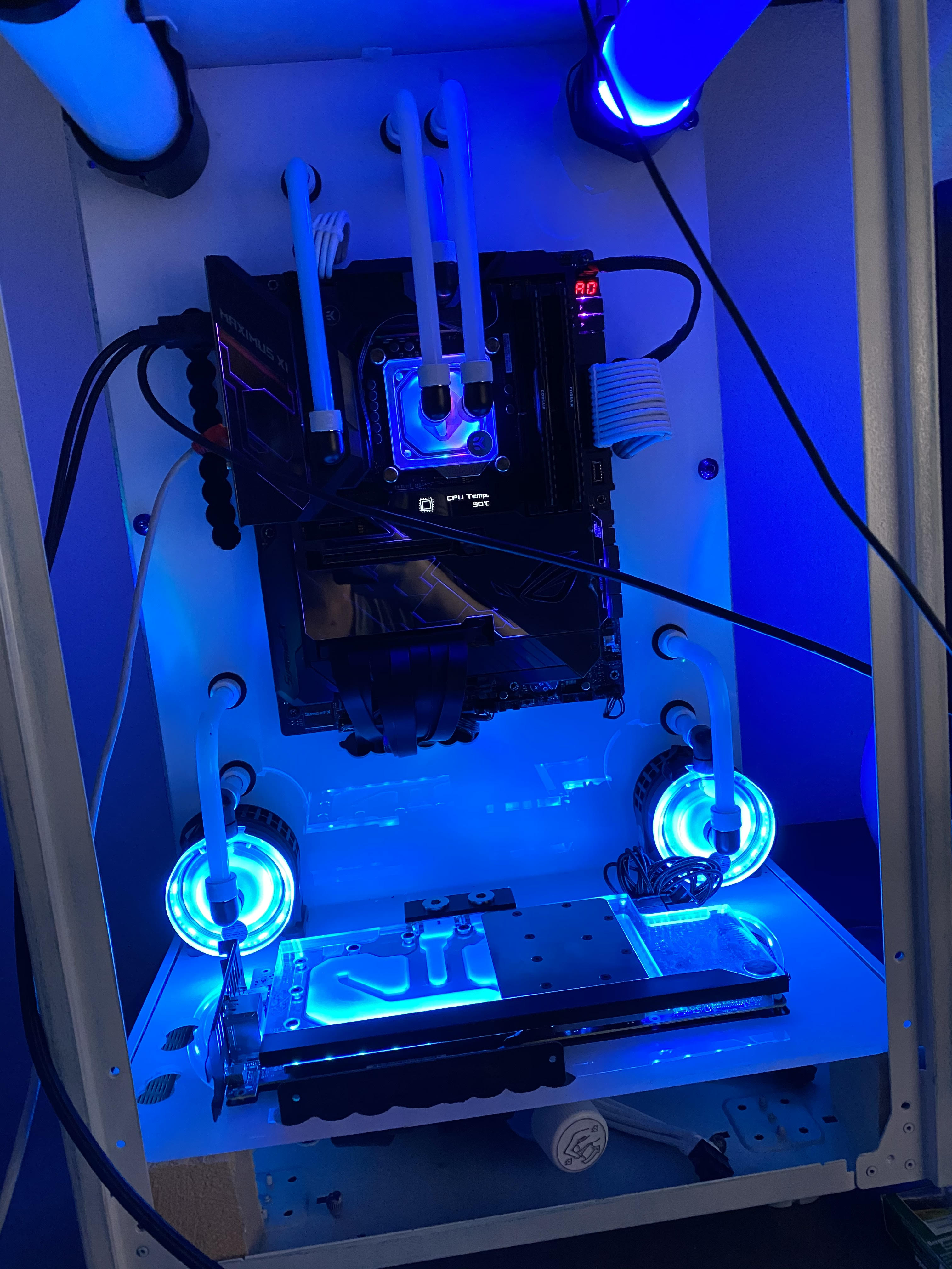

Hallo ich habe meine 2080 TI umgebaut auf Wasserkühlung. Nur leider funktioniert diese nicht mehr ich meine viel Falsch machen kann man da ja nicht und die erste Grafikkarte wahr das auch nicht also habe ich jetzt mal das Riser Kabel ausgetauscht und geht immer noch nicht Strom hat die Karte. Danke im voraus ich weiß leider nicht weiter.

Ich bekomme kein Bild nur über das Mainboard. Grafikkarte ist eine Asus Strix 2080 Ti OC und Kühler Den EK Water Blocks EK-FC Strix RTX 2080 Ti Classic RGB - Nickel + Acryl. Danke
wenn das Riserkabel defekt ist interressiert die Länge auch nicht.

Die Karte wirds auch 2min ohne aktive Kühlung schaffen. So kannst du das Riserkabel direkt ausschließen, wenn du die GPU direkt ins Mainboard anschließt.
Ist das Foto von dem Zustand, wie du getestet hast? 1:1 wie auf dem Bild? Ich schiele dabei auf den Stromanschluss der GPU.

Hä, vielleicht erzeug der EK Block ja einen Kurzschluss und deswegen kommt kein Bild (alles schon da gewesen), also kann (sofern sie noch nicht defekt ist) die Karte sehr wohl ein Bild mit Luftkühler zeigen.
Übrigends gibt es bei der Strix verschiedene Revisionen beim PCB da gab es schon öfter Probleme mit Wakü Blöcken.
Das gibt mir den Rest. bin raus. Man sollte schon wissen was man da tut.
Ja ich habe mall die Spannung getestet vom Netzteil und den Stromanschluss nicht mehr angeschlossen aber getestet sicher mit strom

Okay mache ich teste jetz dann noch die Pcie Stecker des Mainboards und danach mal die Karte ohne kühler vielen Dank.
Die Karte aber komplett ohne Kühler würde ich aber nicht testen wollen, bau wenigstens den Luftkühler drauf. Irgendwie gehst du komplett falsch an die Sache ran, warum willst du die PCI-E Stecker oder ATX vom Mainboard testen? Es liegt an deiner GPU.
