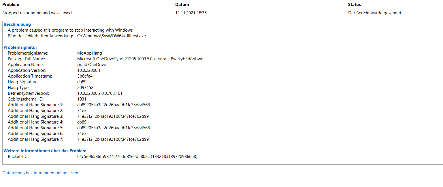

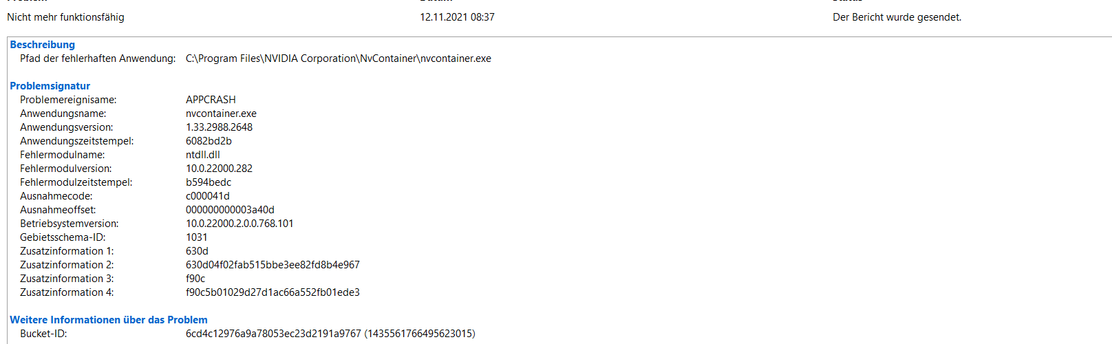

Hallo Zusammen,
ich habe nun einfach mal den Rechner neu aufgesetzt und alle Treiber installiert. Auch andere RAM Speicher ausprobiert.
Immer noch so, dass die Spiele einfach abstürzen.

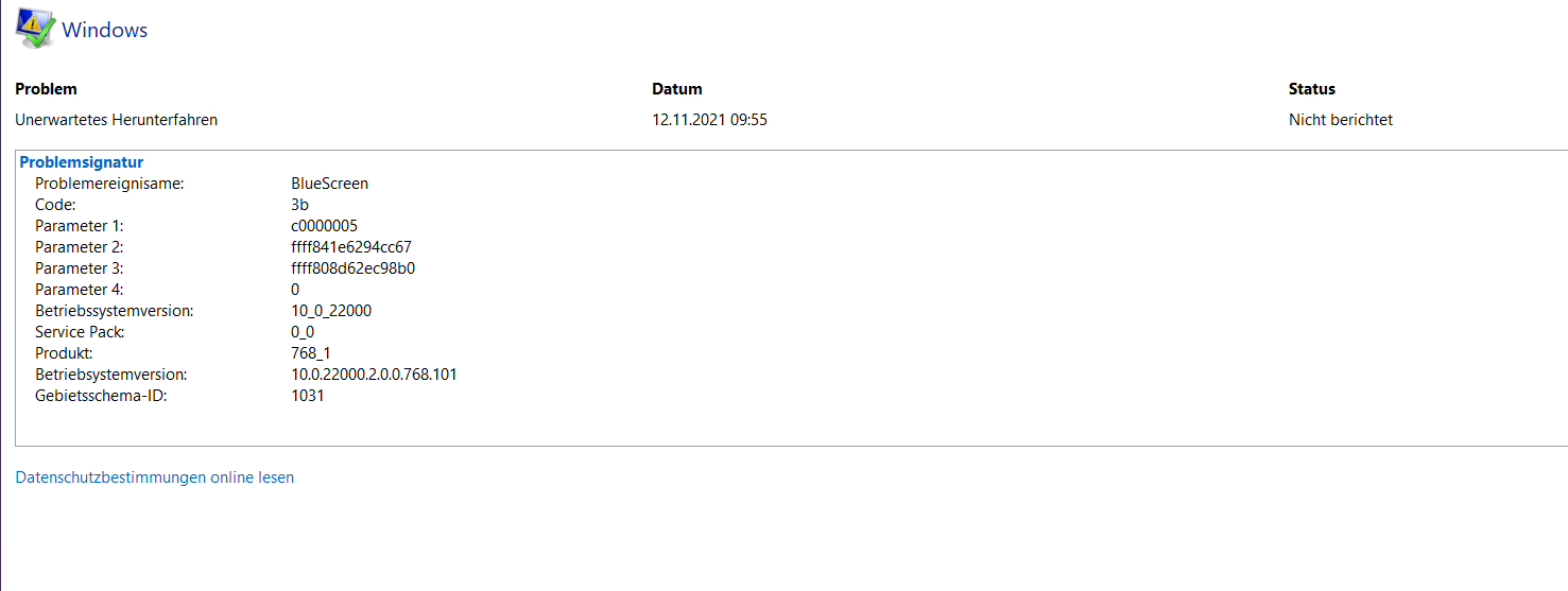

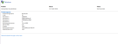

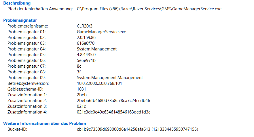

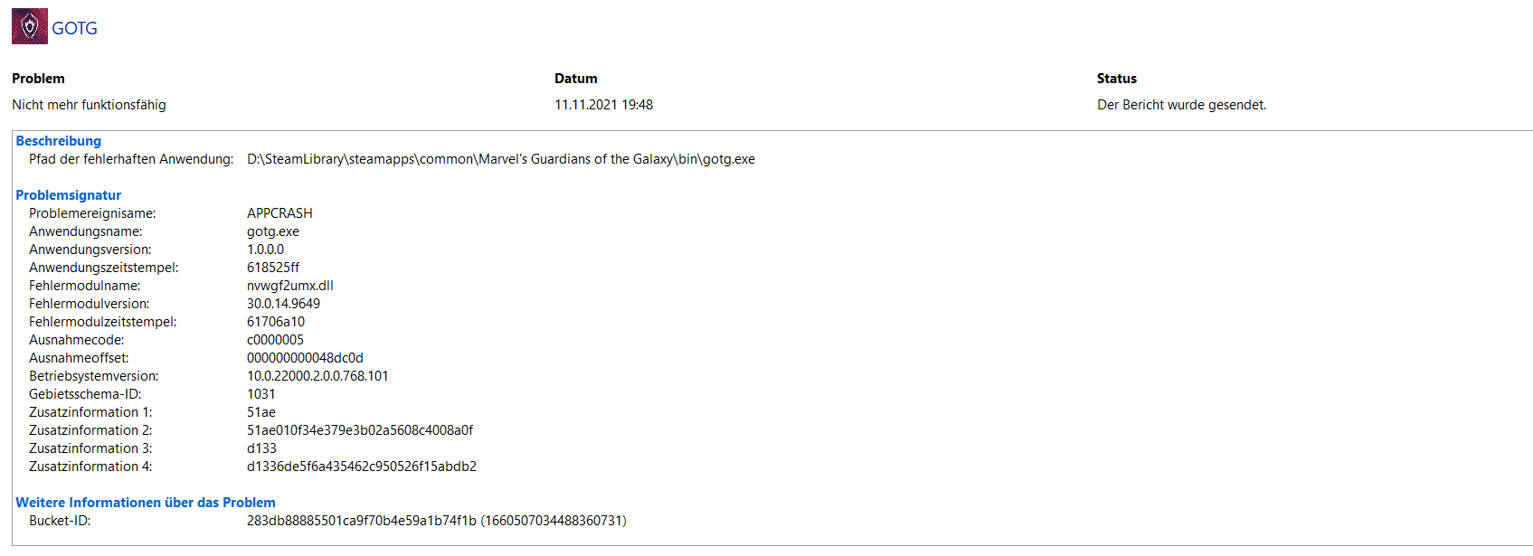

Fehler ist weiterhin da, nun habe ich mal den Zuverlässigkeitsverlauf angeschaut und folgende Meldungen bekommen, siehe Bilder.
Jemand eine Ahnung was das Problem ist?

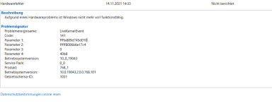

Hallo Zusammen,
ich habe nun auch alles nochmal komplett neu aufgespielt und weiterhin den Fehler. Aber nun tritt er sehr selten auf, außer ich stelle HDR an, dann tritt er weiterhin auf und man merkt beim spielen schon das ruckeln.
Ich bekomme dann auch folgende Meldung:
Dann nimmst du den Code, die Parameter und alles was daraus sinnvoll ist und googlest danach. Wenn du das nicht kannst, dann stelle die Daten wenigstens so bereit, dass man mal selbst schnell nach schauen kann. hier wird keiner einen Hexcode (Zahlen und Buchstaben A-F) von einem Screenshot abschreiben.
Wie gesagt, Tools wie Bluescreenviewer usw. helfen dabei zu identifizieren was da schief läuft. So was du da postest ist erst Mal auch für uns Buchstabensalat.

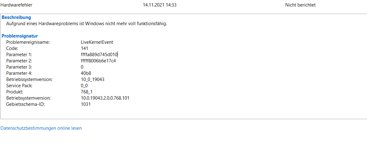

Ja sorry
wenn ich den bei google eingebe, kommt leider nicht genau der fehler.
Aufgrund eines Hardwareproblems ist Windows nicht mehr voll funktionsfähig.
Problemsignatur
Problemereignisame: LiveKernelEvent
Code: 141
Parameter 1: ffffd68c1d94e010
Parameter 2: fffff8018a2b17c4
Parameter 3: 0
Parameter 4: 23b8
Betriebssystemversion: 10_0_19043
Service Pack: 0_0
Produkt: 768_1
Betriebsystemversion: 10.0.19043.2.0.0.768.101
Gebietsschema-ID: 1031

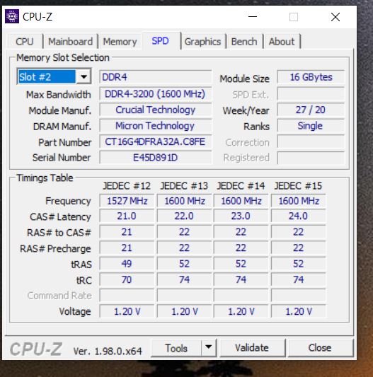

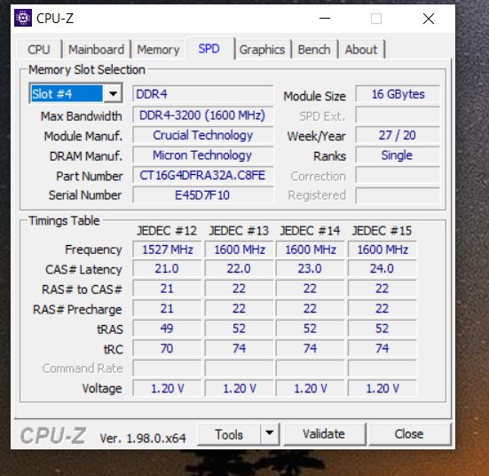

in einem anderen Forum sagte einer es könnte auch an meinem RAM liegen.

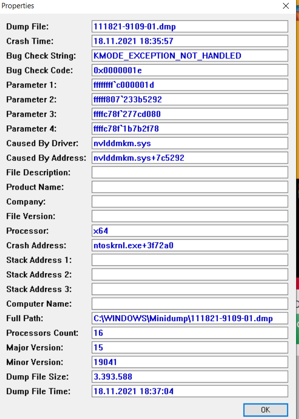

Hi habe ich jetzt gemacht.
Das war der Fehler heute
Dump File : 111821-9109-01.dmp
Crash Time : 18.11.2021 18:35:57
Bug Check String : KMODE_EXCEPTION_NOT_HANDLED
Bug Check Code : 0x0000001e
Parameter 1 : ffffffff`c000001d
Parameter 2 : fffff807`233b5292
Parameter 3 : ffffc78f`277cd080
Parameter 4 : ffffc78f`1b7b2f78
Caused By Driver : nvlddmkm.sys
Caused By Address : nvlddmkm.sys+7c5292
File Description :
Product Name :
Company :
File Version :
Processor : x64
Crash Address : ntoskrnl.exe+3f72a0
Stack Address 1 :
Stack Address 2 :
Stack Address 3 :
Computer Name :
Full Path : C:\WINDOWS\Minidump\111821-9109-01.dmp
Processors Count : 16
Major Version : 15
Minor Version : 19041
Dump File Size : 3.393.588
Dump File Time : 18.11.2021 18:37:04
