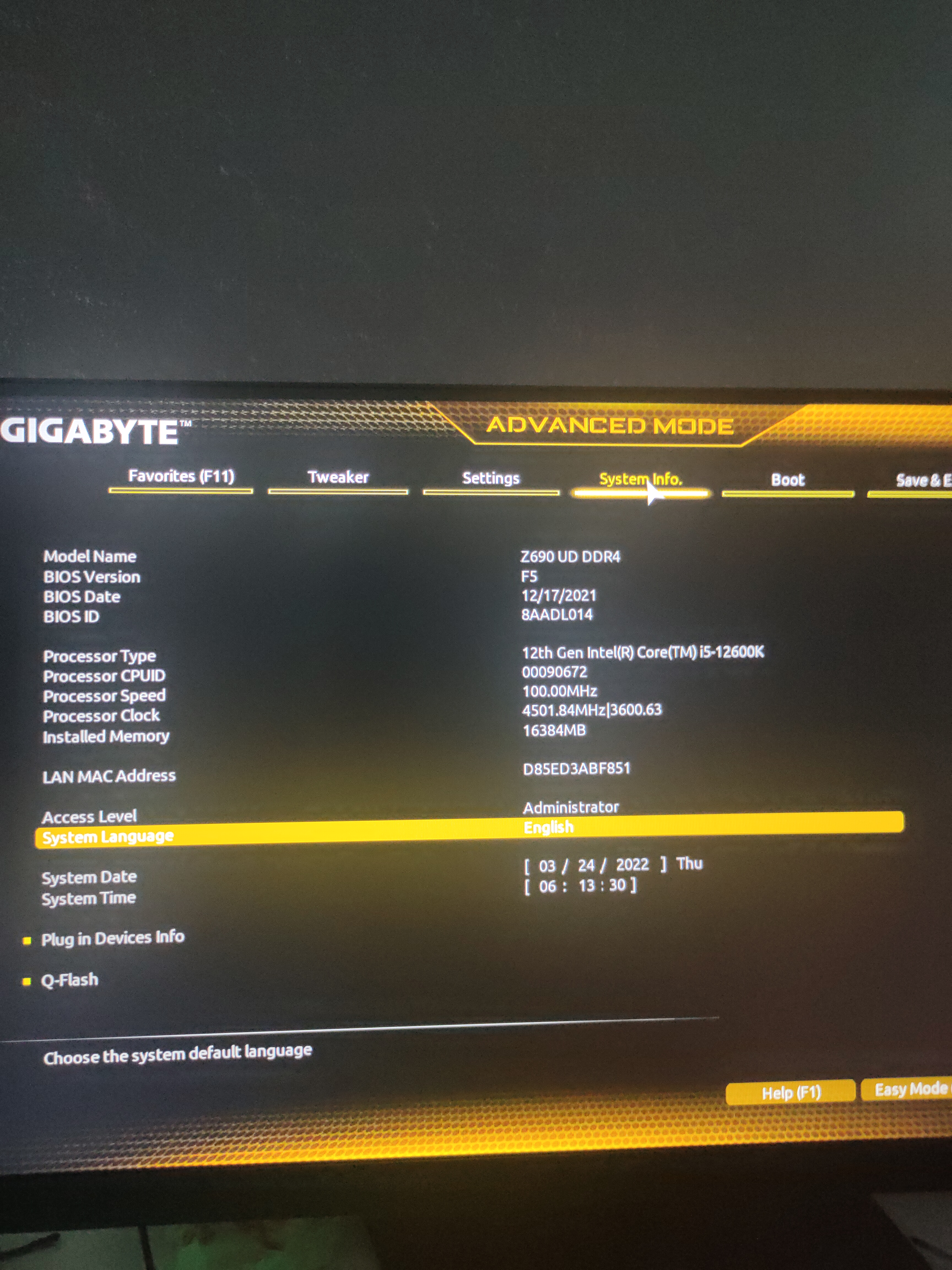

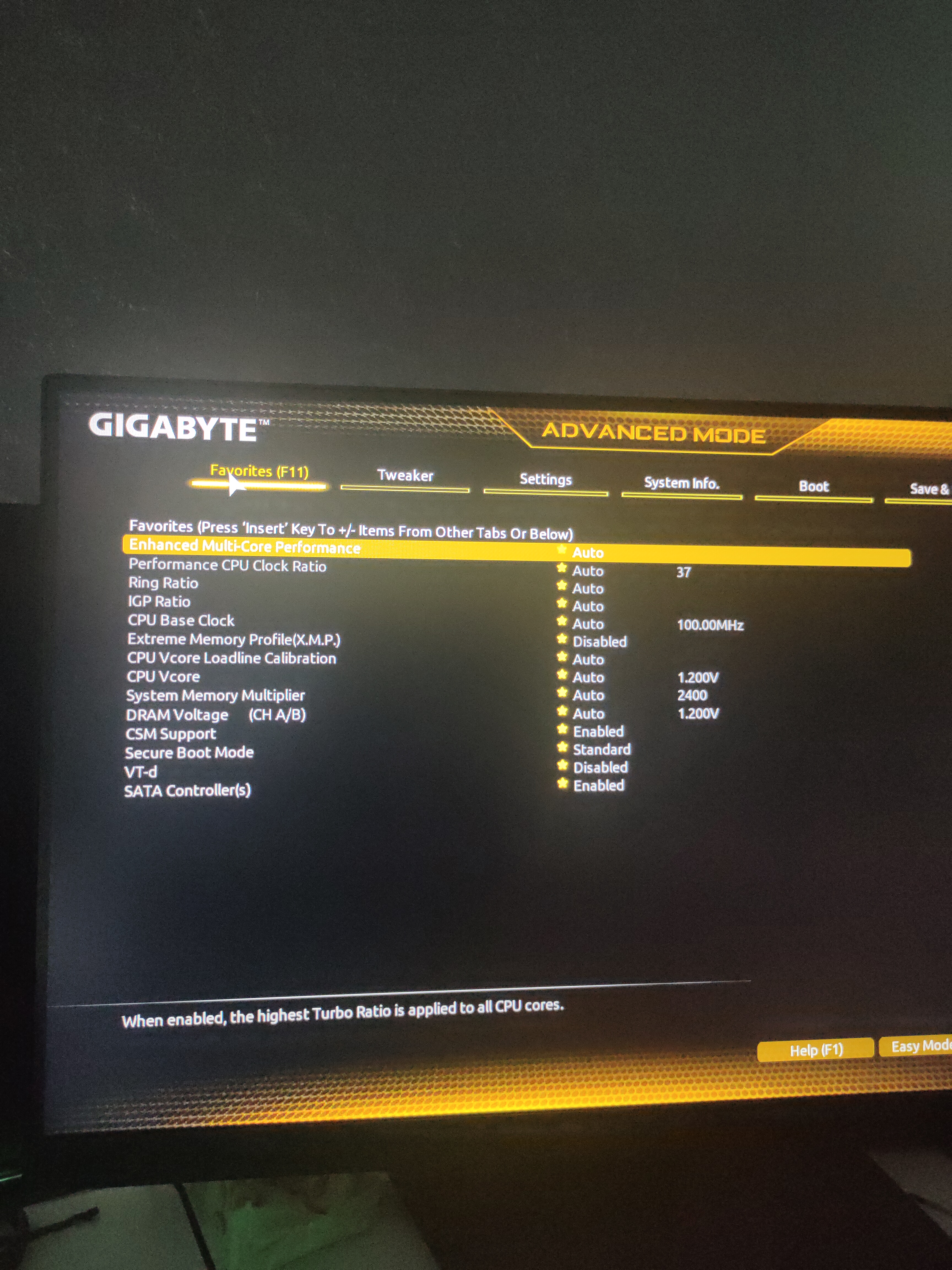

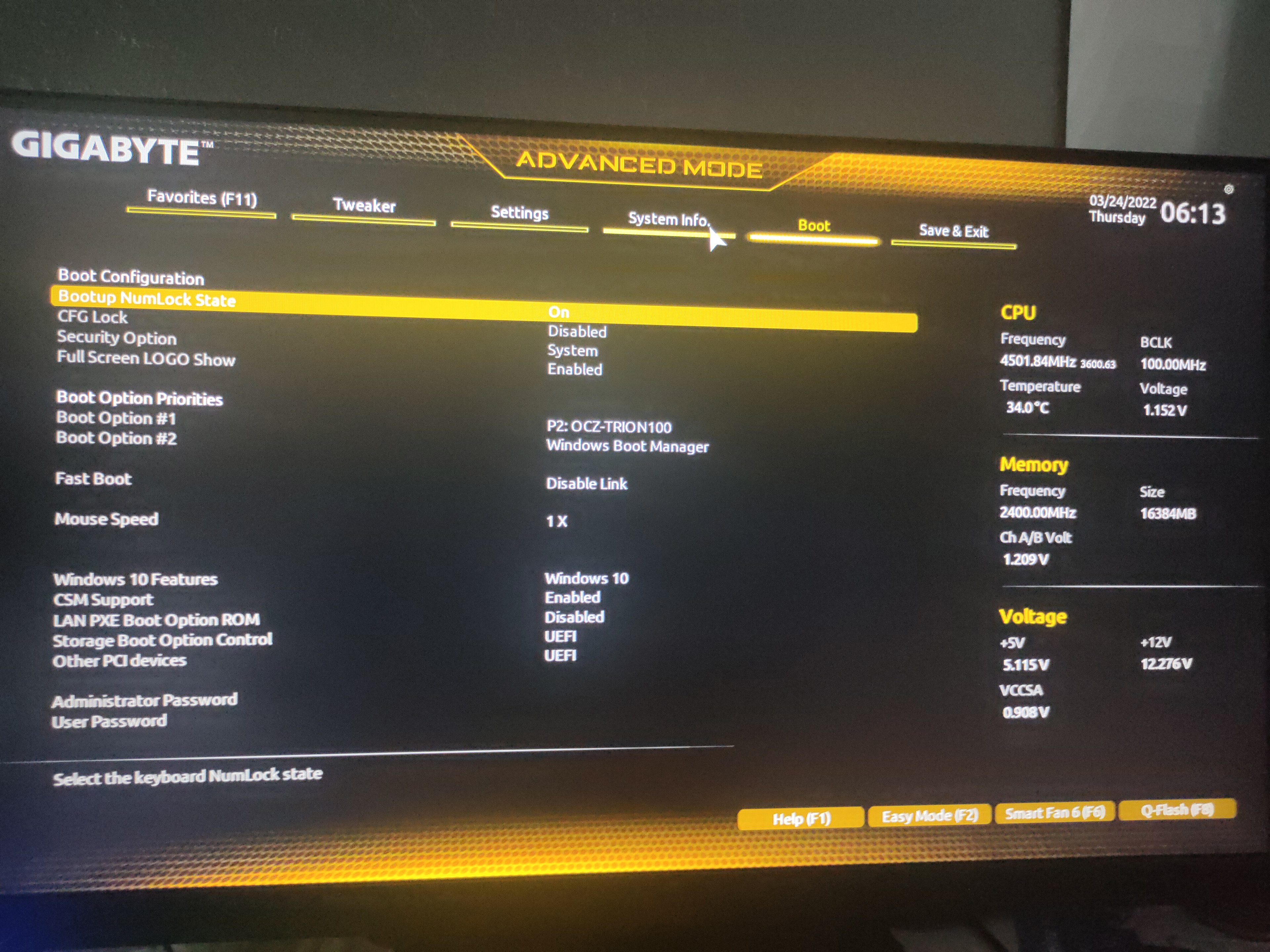

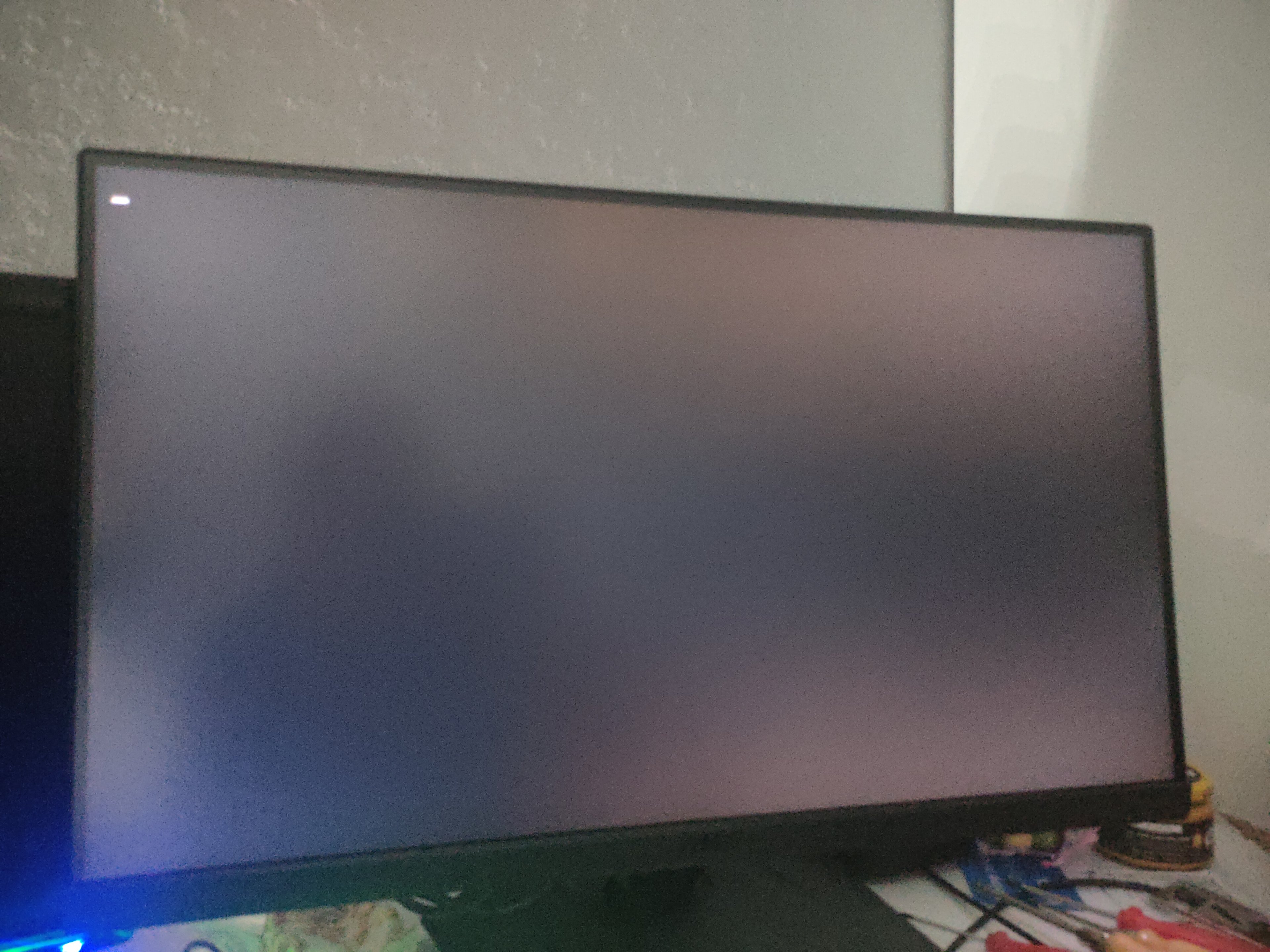

Ich habe grade meinen alten (komplett funktionierenden) PC auseinander gebaut und nach den Angaben in den Specs die Teile erneuert. Hat sich ohne Probleme ins BIOS starten lassen. Zu anfangs hatte ich das Problem, dass die Festplatte nicht angezeigt wurde. Das könnte ich aber durch das aktivieren des CSM Supports und das umstellen auf UEFI beheben. Also soweit alles klar, nun Versuche ich also alles sachgemäß zu booten. Der PC startet bis zu dem Punkt an dem das Gigabyte Logo verschwindet. Dann wird ein schwarzer Bildschirm mit einem blinkenden "Unterstrich" angezeigt.
Ab hier passiert gar nichts mehr... Der strich blinkt und sonst nichts.

Windows Boot Manager mal als Boot Option #1 setzen

Da es sich wohl um eine MBR-Installation handelt auf dem Datenträger,
nicht nur CSM aktivieren, sondern auch "Windows 10 Features" auf "Other OS"stellen.
