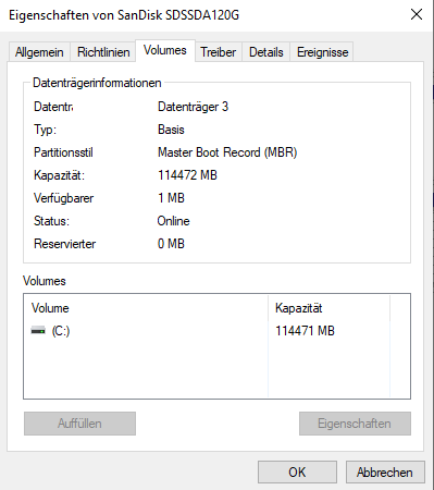

Mach mal ein Screenshot von der Datenträgerverwaltung unten von der Balkenansicht.
Außerdem rechts klick auf Datenträger 0 oder 1 (da wo die Partition C drauf ist), Eigenschaften wählen und ein Sceenshot da vom Reiter "Volumes"

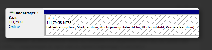

Jop und da sieht man, das win10 im Legacy Mode mit MBR Installiert wurde.
Wenn du UEFI haben willst, muss natürlich Windows im UEFI Mode mit GPT Installiert werden.
Außerdem fehlt bei dir schon mal die 100Mb Partition vor der Partition C, die wurde warscheinlich bei dir auf ner anderen angeschlossenen SSD/HDD installiert, da deine restlichen HDDs bei Instalaltion mit angesteckt waren bzw die System SSD nicht an SATA3_0 oder SATA3_1 angeschlossen ist, dann wäre es nämlich Datenträger 0 und nicht 3
mit dem Programm mbr2gpt kann man das System umwandeln.
https://docs.microsoft.com/de-de/windows/deployment/mbr-to-gpt
Oder du installierst win10 neu bei abgesteckten rest SSD, HDDs, das geht auch.

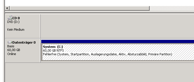

Die Partition wird zwar normalerweise bei einer Windows 10 Installation erstellt, ist aber keinesfalls erforderlich und dürfte bei diversen Installationen, die mal von einem älteren System aktualisiert wurden, nicht vorhanden sein.

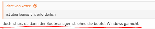

bisy schrieb:
doch ist sie, da darin der Bootmanager ist, ohne die bootet Windows garnicht.
Blödsinn! War noch nie so und ist aktuell nicht anders, bei MBR bootet das System von der ersten als aktiv markierten Partition.
Entscheidend bei einer Ferndiagnose ist, was in der Datenträgerverwaltung angezeigt wird. In diesem Falle siehst du deutlich das alles auf einer Partition ist. Beim TE ist ebenfalls genau das der Fall
Gäbe es eine "Systempartition" auf einem anderen Datenträger würde das dann auch so stehen, bzw. nicht stehen.
doch ist immer noch so, nur das bei dir und so wie ich es gerade sehe beim TE die Startpartition mit auf C ist und nicht als extra 100-800Mb Partition.
Das geschieht dann, wenn man selbst Formatiert bei der Windows Installation, wenn man Windows die Formatierung überlässt hat man im BIOS/Legacy Mode immer die 100-800MB Partition

Fakt ist bei MBR Formatierung braucht man keine dedizierte Startpartition wenn es entsprechend installiert wurde. Deine Aussage hier ist schlichtweg falsch, wie man eindeutig auf dem Bild sehen kann.
