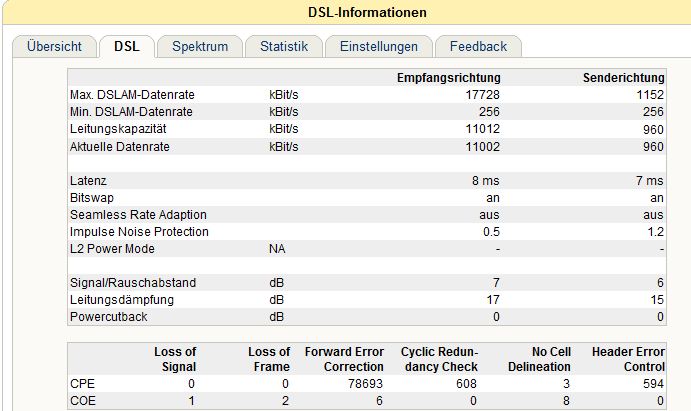

Hallo ihr Lieben,
ich habe von 1&1 ein Paket mit 16Mbit. Vor meinem Umzug hatte ich mit der alten Leitung volle 16Mbit anliegen, teils sogar knappe 20Mbit.

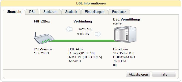

Nach dem ich mit dem Paket jetzt umgezogen bin, bekomme ich hier leider keine 16Mbit mehr. Laut Fritzbox liegen hier ca. 11Mbit an.
Ich habe auch schon mit 1&1 Telefoniert, bzw. mit einem Techniker der 1&1. Er hat mich ein paar Dinge gefragt und mir einiges erklärt. Er meinte das es nicht an der Leitung an sich liegen könnte, da ich, sowie er meint, eine sehr gute Leitung hätte.
Eher ist das Problem hier in meinem Haushalt zu suchen. Habe zwar alles gemacht was er mir geraten hat, gebracht hat es nichts.
Was soll ich nun tun und woran könnte es liegen?
Habt ihr ein paar Ideen für mich?
Wenn ihr weitere Infos braucht, so gebe ich sie euch gern!
Hier ein paar Screens von der FB.
LG

sofern die verkabelung und dose bei dir in ordnung ist,
liegt das auf jeden fall an der leitungslänge / dämpfung.
der rauschabstand ist auch zu niedrig, die ursache kann
eine oder mehrere weitere dsl schaltungen sein.
deine leitung ist am Absoluten maximum. (Leitungskapazität)
wenn von 1 und 1 die 16 k geschaltet sind, dann liegts wohl an deinen Leitungen im Haus.
zudem liefert 1 und 1 bis zu 16 k d.h. der vertrag ist erfüllt. und so langsam sind 11 k nun auch nicht.

Wenn dein Router schon sagt das nur 11 Mbit anliegen kann es ja nur noch an der Dose liegen, oder an dem Kabel das ins öffentliche Netz geht auf das du keinen Einfluss hast. Du kannst also selbst nichts machen um deine Situation zu verbessern, da in deinem Einflussbereich nur 11 Mbit ankommen. Ergo: Umziehen oder VDSL ordern, wenn verfügbar.
Ich hab ähliche Rauschwerte etc aber bei mir sinds immer so 15000 bis 17000 die anliegen.
Leitungslänge blabla, es gibt viele Faktoren, glaubt nicht alles was euch die Hotline erzählt!
Nur weil die auf sonst nichts achten, hat das trotzdem nur bedingte Relevanz.
Die Leitungslänge dürfte ausreichend sein um 16mbit VOLL zu bekommen.
Dein Problem ist der SNR (Signal Rauschabstand)
Da dieser bereits nur 6db ist (idR als untere Grenze gesetzt für die Aushandlung) steigt deine Bandbreite nicht weiter, weil dein Modem keine instabile Leitung riskieren will. (einfach ausgedrückt)
Der Signalrauschabstand sinkt antiproportional zur Bandbreite. (16k = 6db -> 8K = 12db)

Klar killuah, aber bei 11 MBiT hättest du 15 db Signal Rauschabstand.
Je mehr Bandbreite verwendet wird, dest niedriger wird der Abstand... Ich hatte zu testzwecken nach meinem Umzug 6000, da war der Signal rauschabstand um die 17, jetzt, mit 16000, ist er bei 7...

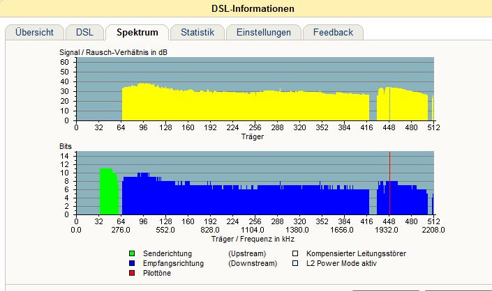

Wichtig sind so Sachen wie ein Frequenzdiagramm estmal (Bitbelegung), um zu erkennen ob vlt nicht doch eine gezielte Störung vorliegt welche man "behandeln" kann (Mittelwellensender, etc.)
Andere Modems können mehr bringen, weil der darauf verbaute Chipsatz mit dem Chipsatz des DSLAM besser zurechtkommt und einige erlauben es einen sehr niedrigen SNR zu nutzen (das funktioniert allerdings nur bei einer relativ störungsfreien Leitung, bei mir ist z.B. bei 4db Schluss, einige können sogar mit 1db "fahren") Selbstredend erhört das die Fehlersekunden. Die theoretische Bandbreite erhöht sich also, die praktische kann aber auch gesunken sein.
Sowas zb.?

Genau das Bildchen möchte ich ;)
Die 2 Lücken sind sehr typisch für einen Centillum Chipsatz im DSLAM, allerdings gibt die FritzBox einen Broadcom an, für diesen wäre es aber untypisch.
Es ist allerdings von Vorteil zu wissen welcher Chipsatz denn nun im DSLAM verbaut ist, um ein optimales Modem vorzuschlagen.
Ansonsten sieht das alles sehr gut aus vom Bild her.
Eventuell kannst du mit einem Firmwareupdate oder auch Downgrade etwas mehr rausholen oder vielleicht bietet dein Modem auch per telnet und/oder Zusatzsoftware auch die Möglichkeit noch etwas zu optimiere, aber das haben glaube ich nur die neueren Fritzboxen.
