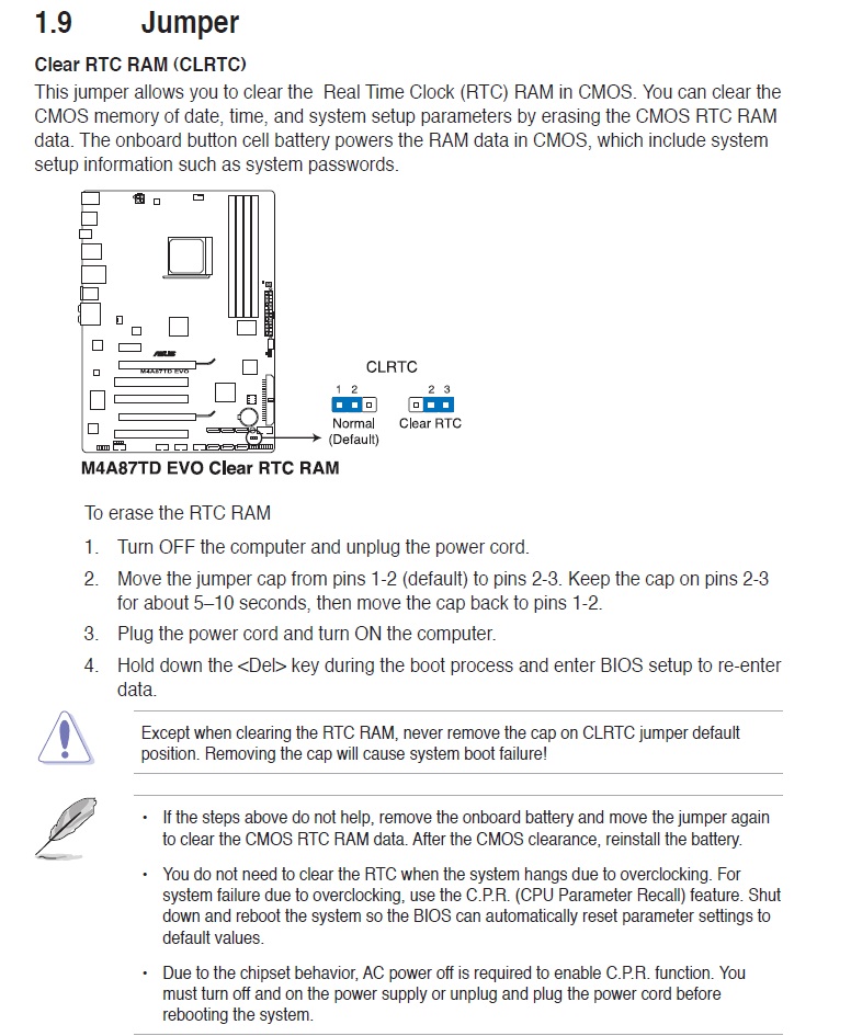

Also Knopfbatterie raus hat nix gebracht. Ich guck jetzt mal ob ich die anleitung noch finde und dann versuch ich das mal mit dem Jumper.
LG
Hier die Seite:
Also einmal mit Knopfbatterie versucht und einmal mit Jumper. Einzige Veränderung: Der Lüfter der Grafikkarte hört sich an wie ne Turbine... Heißt das, dass die Grafikkarte kaputt ist, oder gibt das Mainboard die Infos falsch an die Graka weiter (Also wie schnell der Lüfter der Graka laufen soll)?
LG
Vorher unbedingt Netzstecker ziehen!
Batterie raus Jumper umsetzen ca.5 sek warten. Jumper wieder umsetzen (auf Standart) Batterie rein, Netzstecker rein.
^^Probiere das mal^^
Haste noch ne andere Graka zum Testen? Falls alles nicht hilft.
Aaach, wat schön :) Vielen Dank vorallem an Nuts :)
Ich hätte mir jetzt n neues Mainboard gekauft, ich Depp :D Wieder was gelernt :)
Also geht wieder alles. (Ich hab bei der Graka vergessen wieder den 6-pin stecker reinzustecken, nachdem ich se rausgenommen hab, weil ich sonst nicht an den jumper gekommen wäre -> deshalb turbine)
