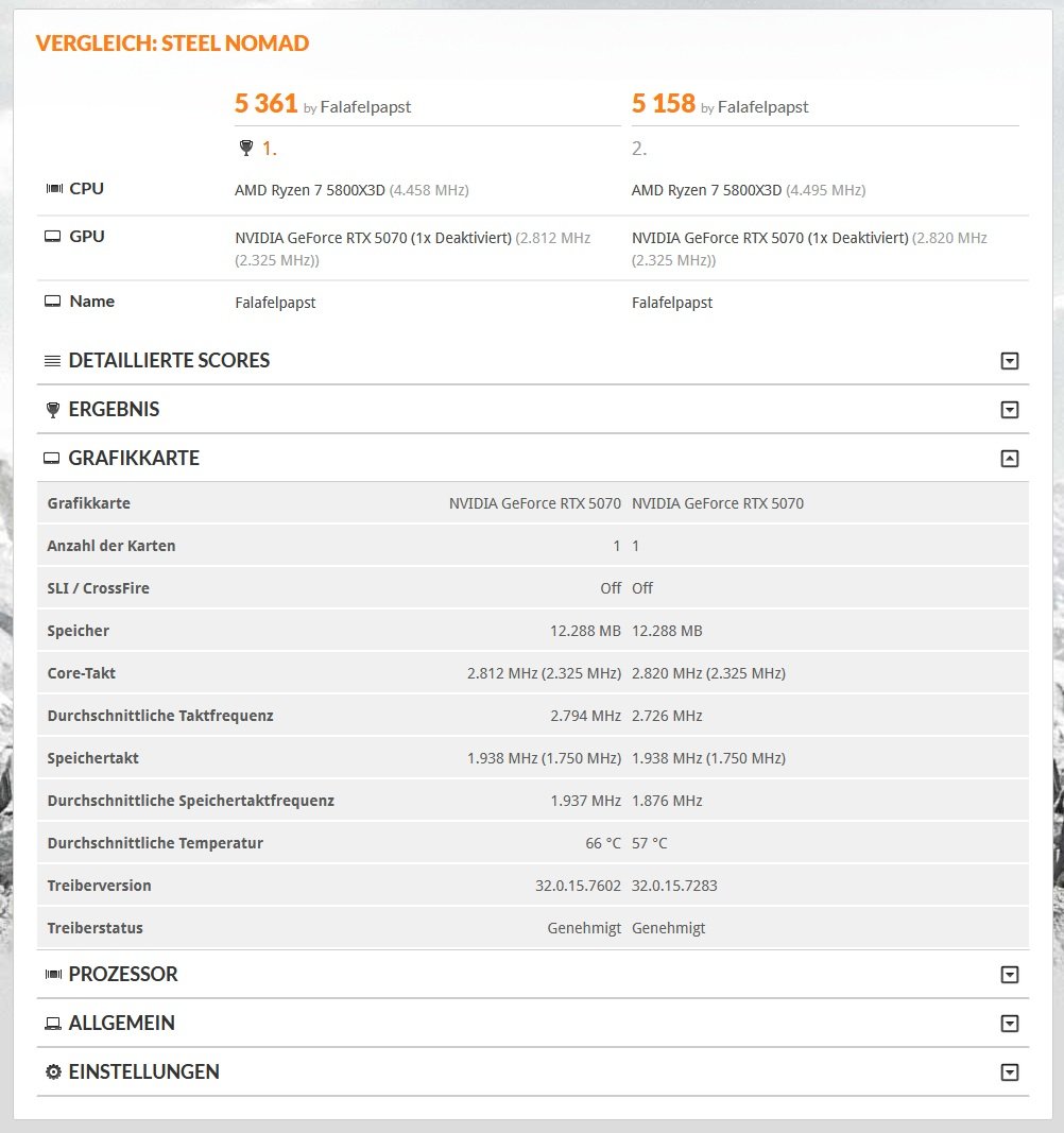

Du merkst 7-10% ?!? Respekt !!Tornavida schrieb:Ich habs gestern in CP77 gemerkt und dann mit Steel Nomad nachgeprüft bei meiner 5070ti. Beides einen ordentlichen Boost erhalten im Bereich 7-10% was mich schon erstaunt hat.

7...10% mehr Takt = 15...20% mehr Watt sollte man auch hören können
weils ja weggekühlt werden muss
natürlich nur, wenn der Treiber überhaupt mitbekommt, das der Chip zu warm wird
