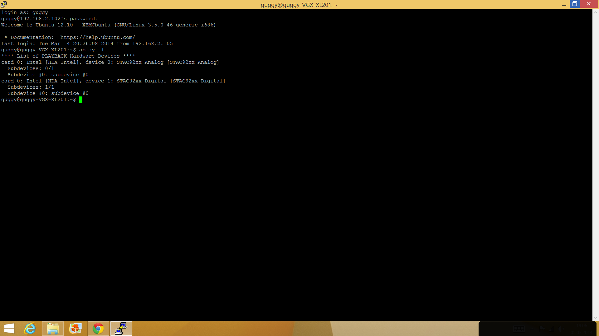

Analog dürfte eigentlich gar nichts kommen, wenn als device HDMI ausgewählt wird. Du hast im alsamixer geprüft, ob die hdmi-/spdif-kanäle un-muted sind? Ansonsten poste mal bittte ein "aplay -l"

so hir mal aplay
