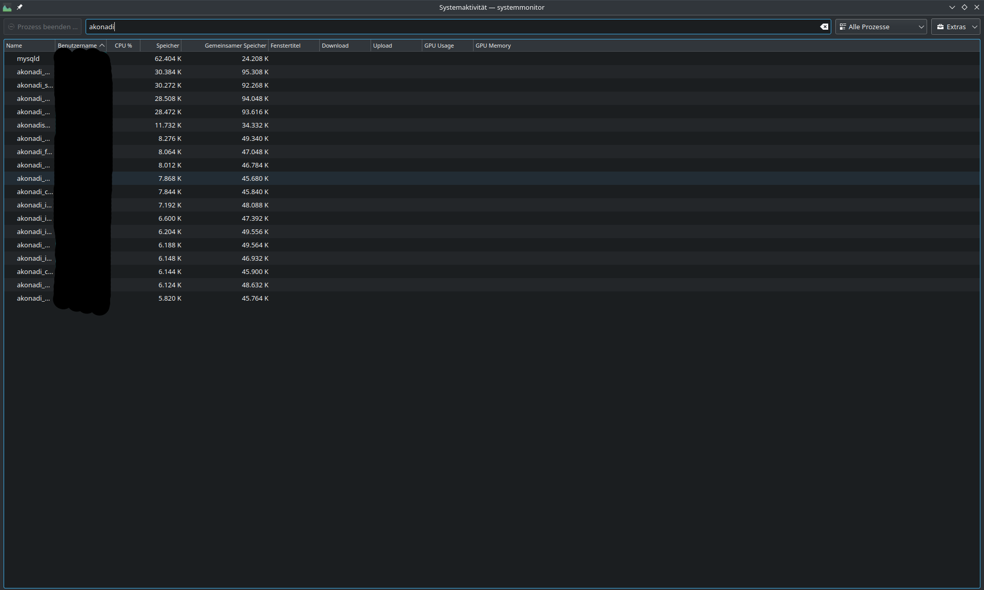

Nur unter Wayland bekomme ich folgende Fehlermeldung:
Akonadi Server - Die KDE-Absturzbehandlung
Akonadi Server *Report Bug *Restart Application *Developer Information
Leider wurde das Programm Akonadi Server unerwartet beendet.
Sie können uns behilflich sein, KDE-Software zu verbessern, in dem Sie diesen Fehler melden.
Details:
Executable akonadiserver PID: 2.315 Signal:
Segmentation fault (11) Time: 18.06.22 09:33
Zudem konnte ich aus dieser Absturzmeldung heraus den Fehler nicht melden.
Eben sowenig sind Programme bei mir unter Wayland nicht benutzbar, egal ob Browser, E-Mail-Client, Einstellungen, was auch immer.
Die Programme verschwinden einfach von der Bildfläche, wie gesagt nur unter Wayland. Und nach 2 - 3 mal erneutem Aufruf der Programme, habe ich überhaupt kein Desktop-Bild mehr. Und der Maus-Zeiger ist auch eingefroren.

SE. schrieb:
Ich denke dein Akonadi Problem könnte auch dazugehören im Moment. Falls du Akonadi (bzw. die dazugehörigen Programme) nicht nutzt kannst du den Service auch dauerhaft stoppen.
Mehr hier ;https://userbase.kde.org/Akonadi
Doch, hier läuft Akonadi "massiv". Siehe ...
