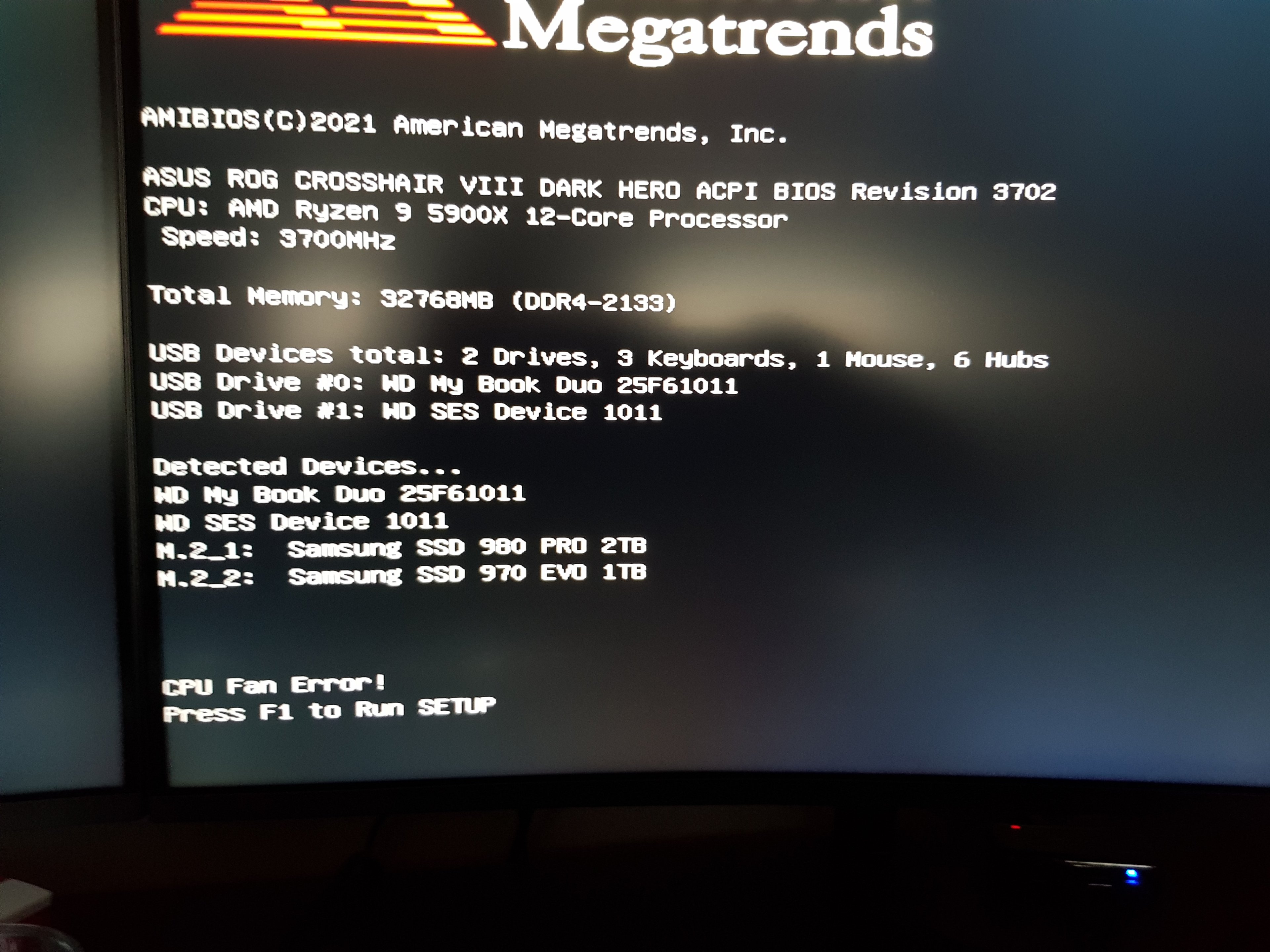

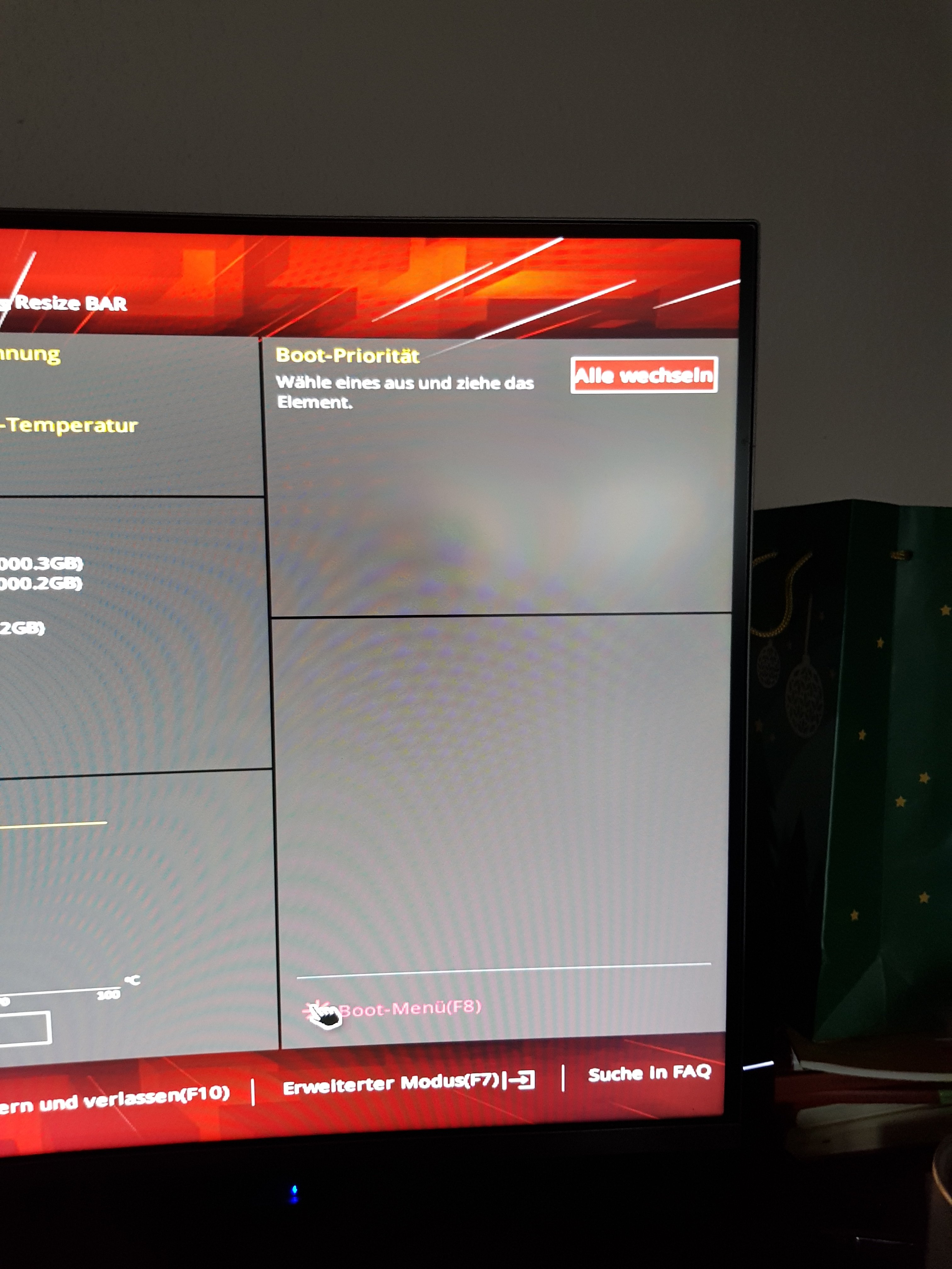

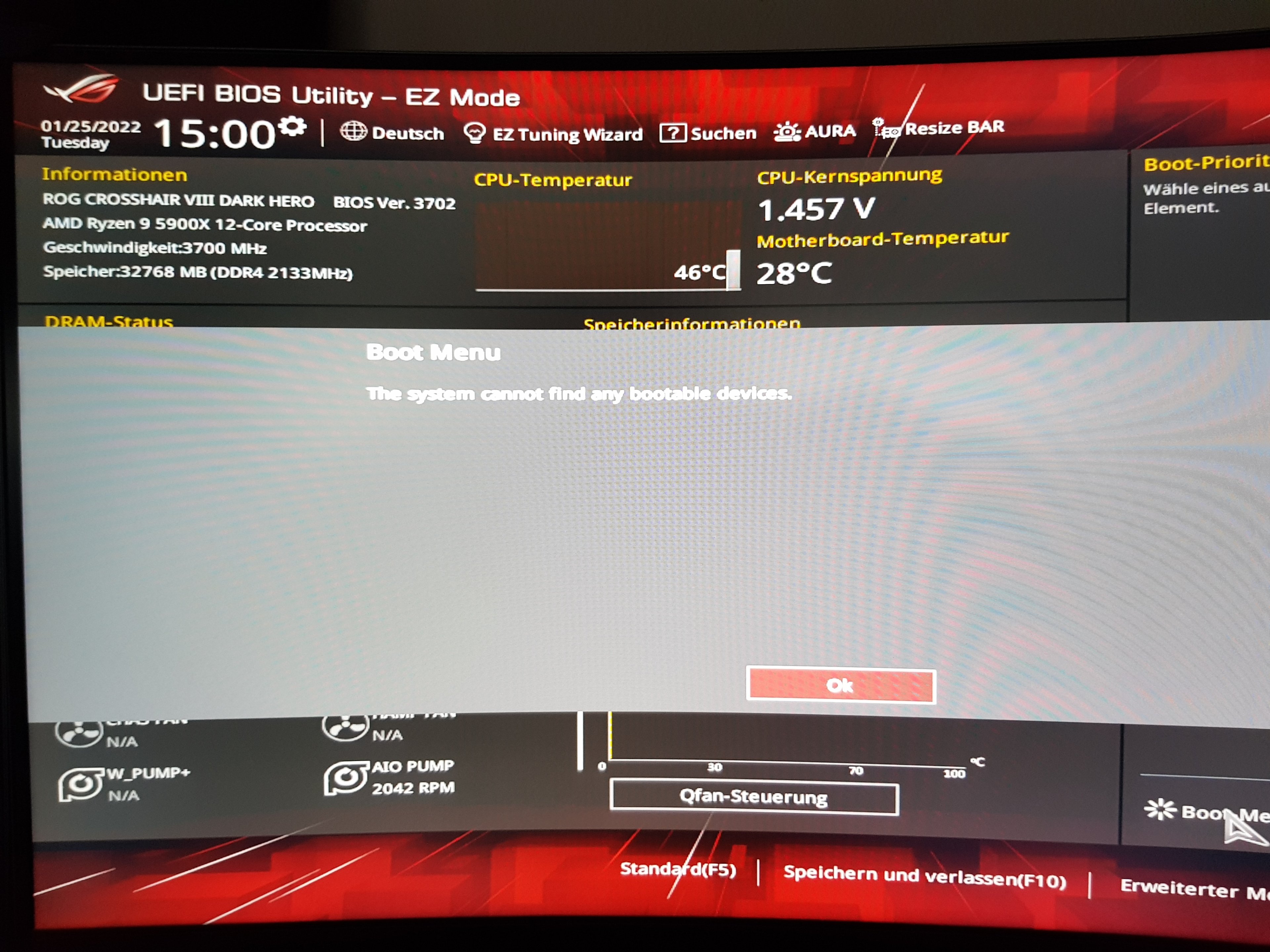

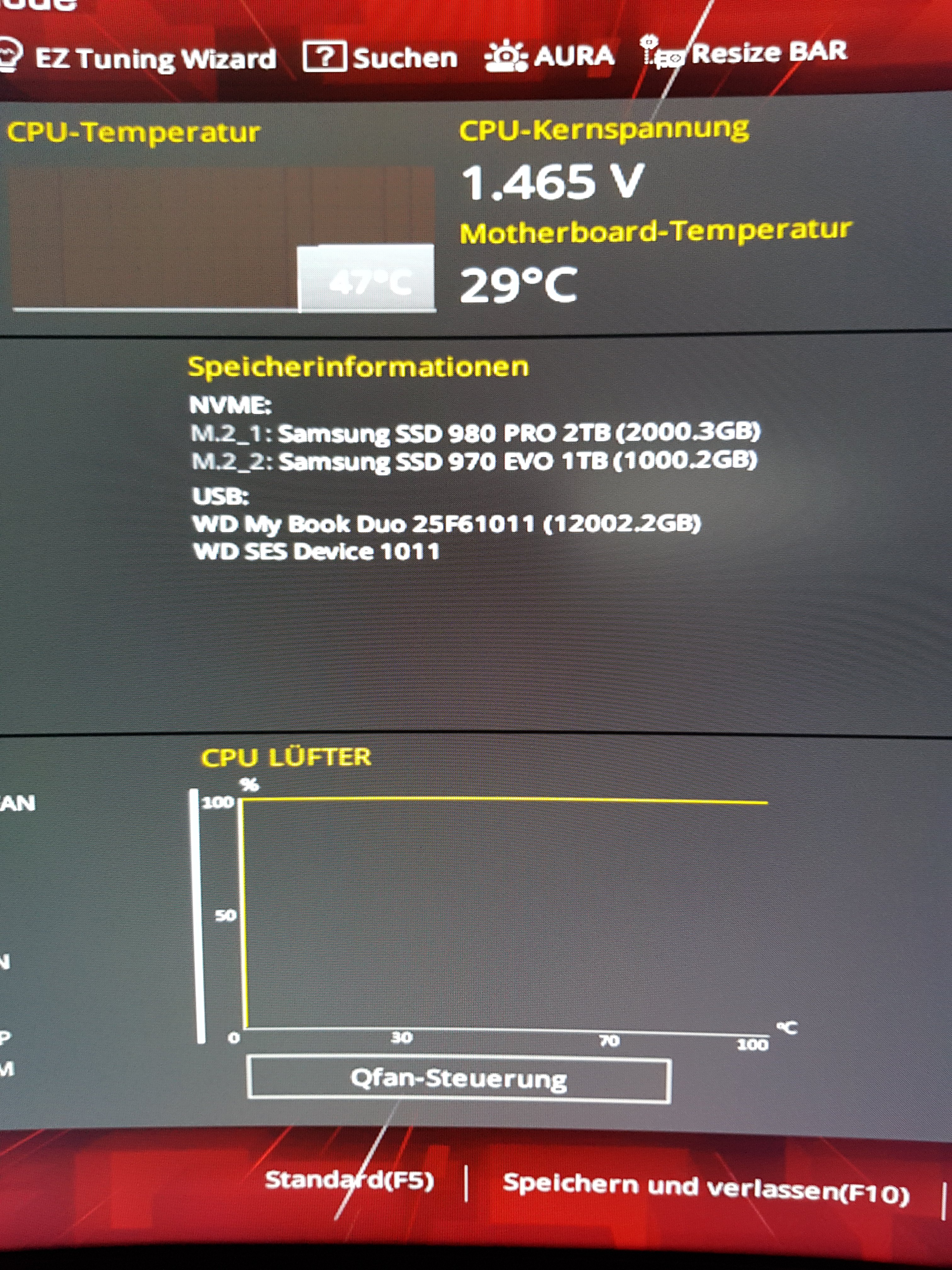

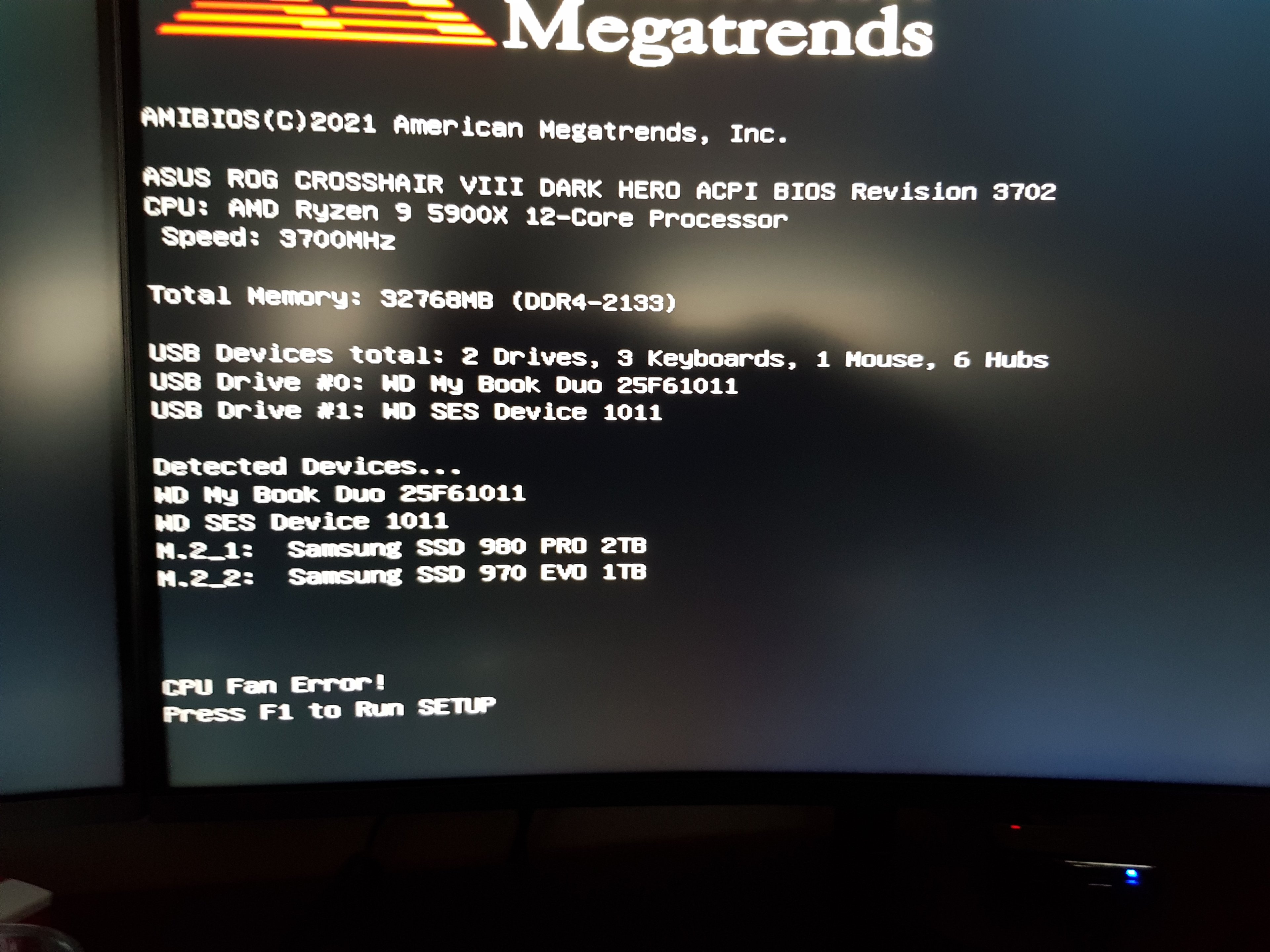

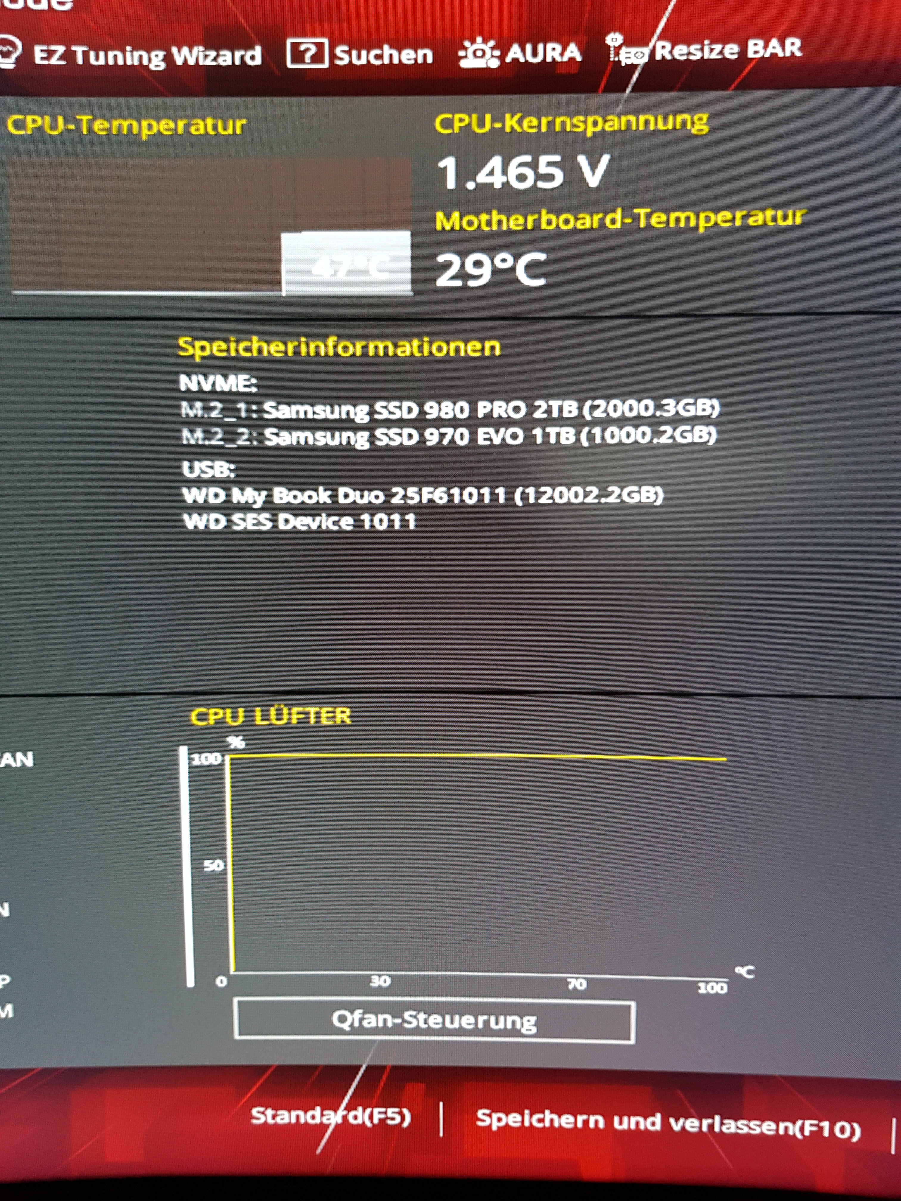

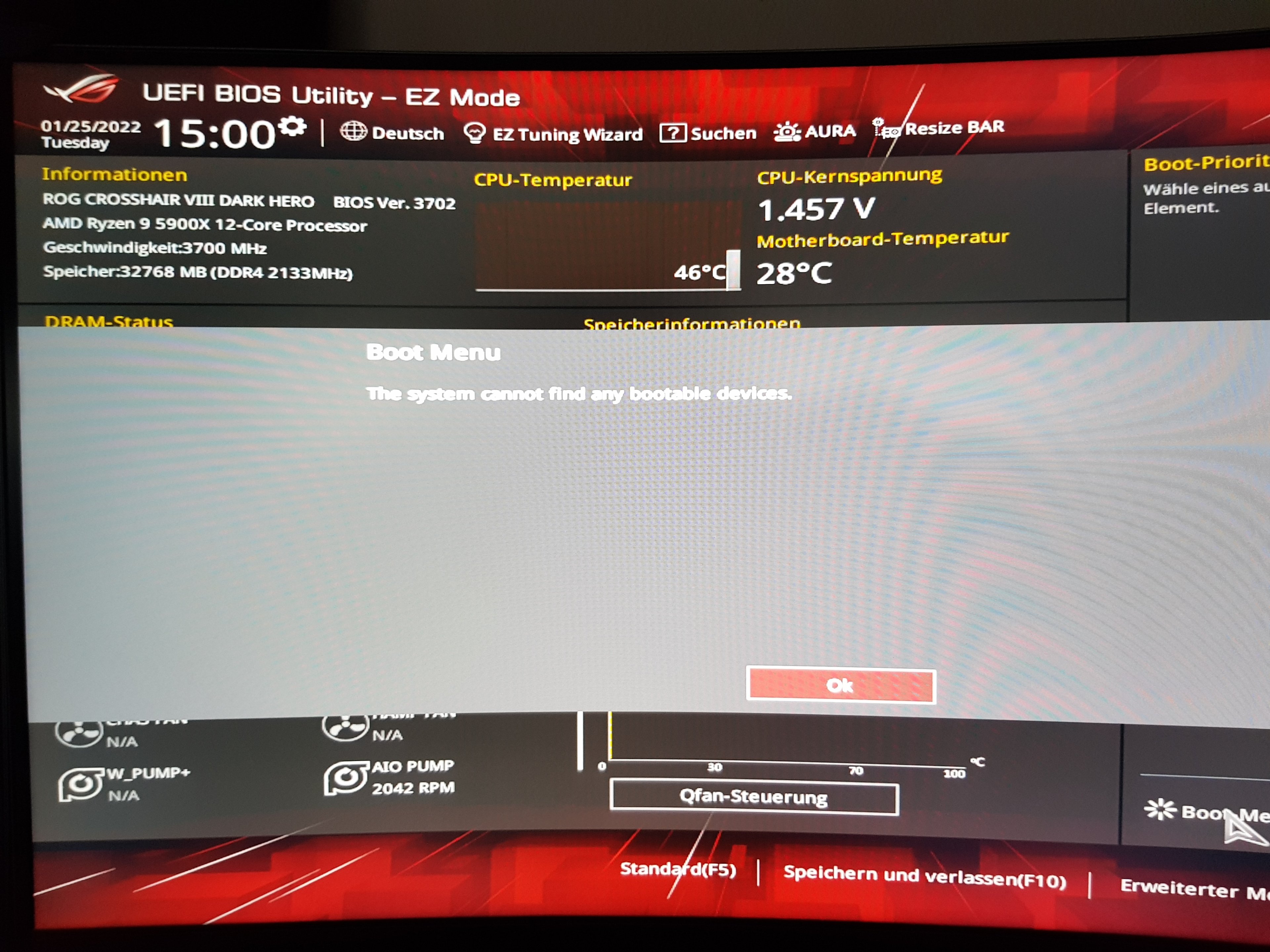

hier nochmal die fehlenden Infos. Das vorherige Bootmedium war eine M2 SSd von Samsund mit 1 TB und zwar eine 970 EVO. Diese enthält ein komplett intaktest Windows. Nun habe ich auf die o.g. Komponenten umgebaut. Dazu kam die 2 TB 980 PRO auf dem 1. M2 Slot landetete weil Sie meine Haupt SSD werden soll. die 1TB 970 mit dem Windows drauf kam in den 2. M2 Slot. Nachdem ich den Rechner gestern zusammengebaut hatte wollt ich ihn starten. Allerdings komme ich nur bis zur Festplattenerkennung. Alle Geräte werdeen korrekt erkannt und dann steht dort nur "Press F1 to enter Setup" . Ich habe das dann gemacht und bin ins Bios gegangen und auf dort wurden mit alle Platten und die 2 M2 SSD´s korrekt angezeigt.

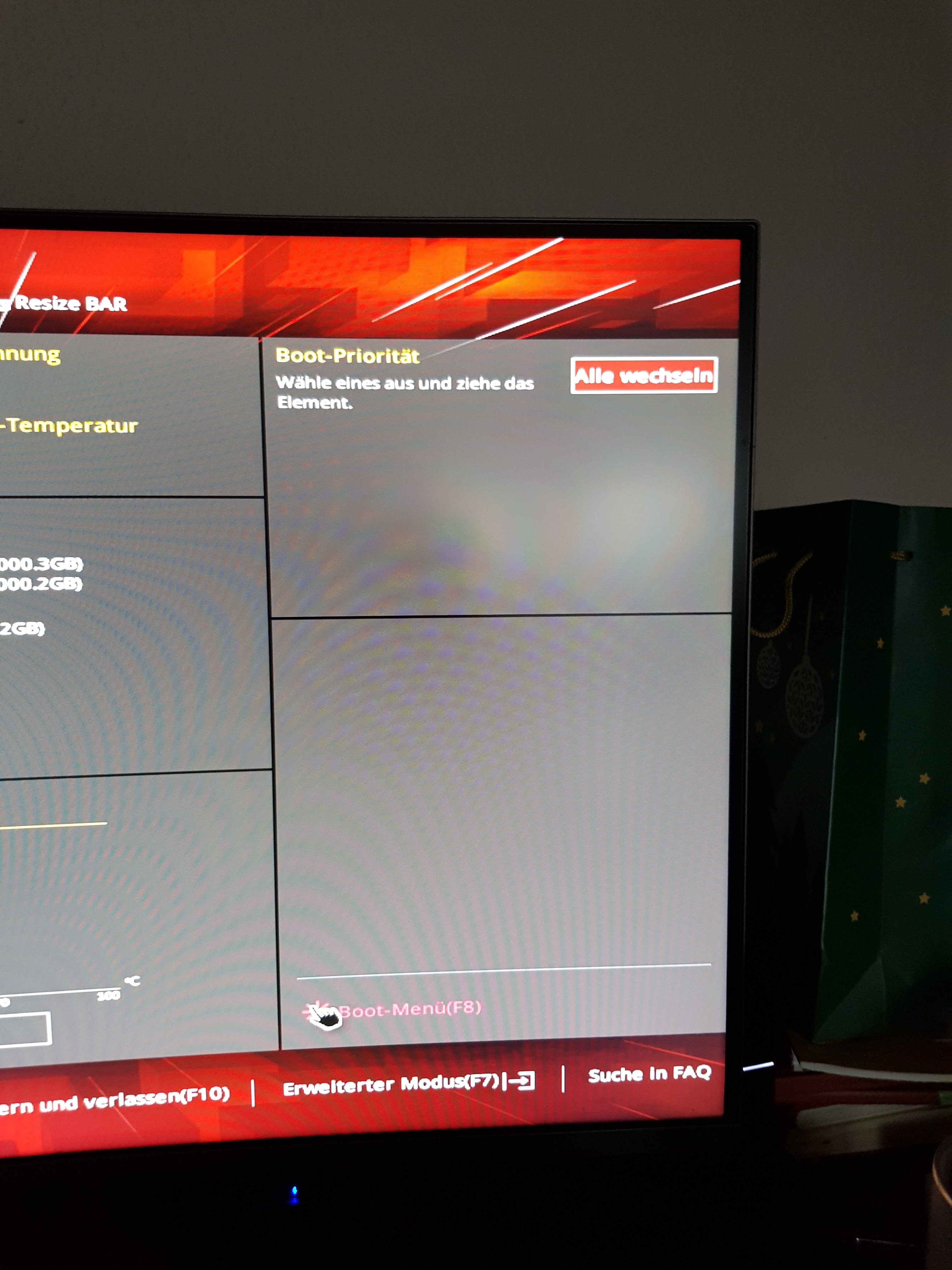

Im Bootmanager kann ich keine Platte als Boot medium auswählen.
Da das BIOS und MB für mich noch neu ist kenne ich mich da noch nicht so aus. Aber evtl. könnt Ihr mir sagen was ihr benötigt dann werden ich Bilder machen.

Warum Du F1 drücken sollst, steht ja da:
CPU Fan Error - irgendwas stimmt also mit dem CPU Kühler nicht.

Ich würde auch mal von einer MBR Installation ausgehen und das neue Mainboard hat CSM per Default aus.
CSM aktvieren, schauen ob ein Bootlaufwerk da ist. Booten und Windows mit mbr2gpt umwandeln und CSM wieder ausschalten.

Da ist ne Corsair AIO drauf. Wie kann ich die Überwachung ausschalten? Das wurde noch aus dem alten System übernommen daher ist windows auf der 970er. Die 980er soll aber die neue Hauptplatte werden.

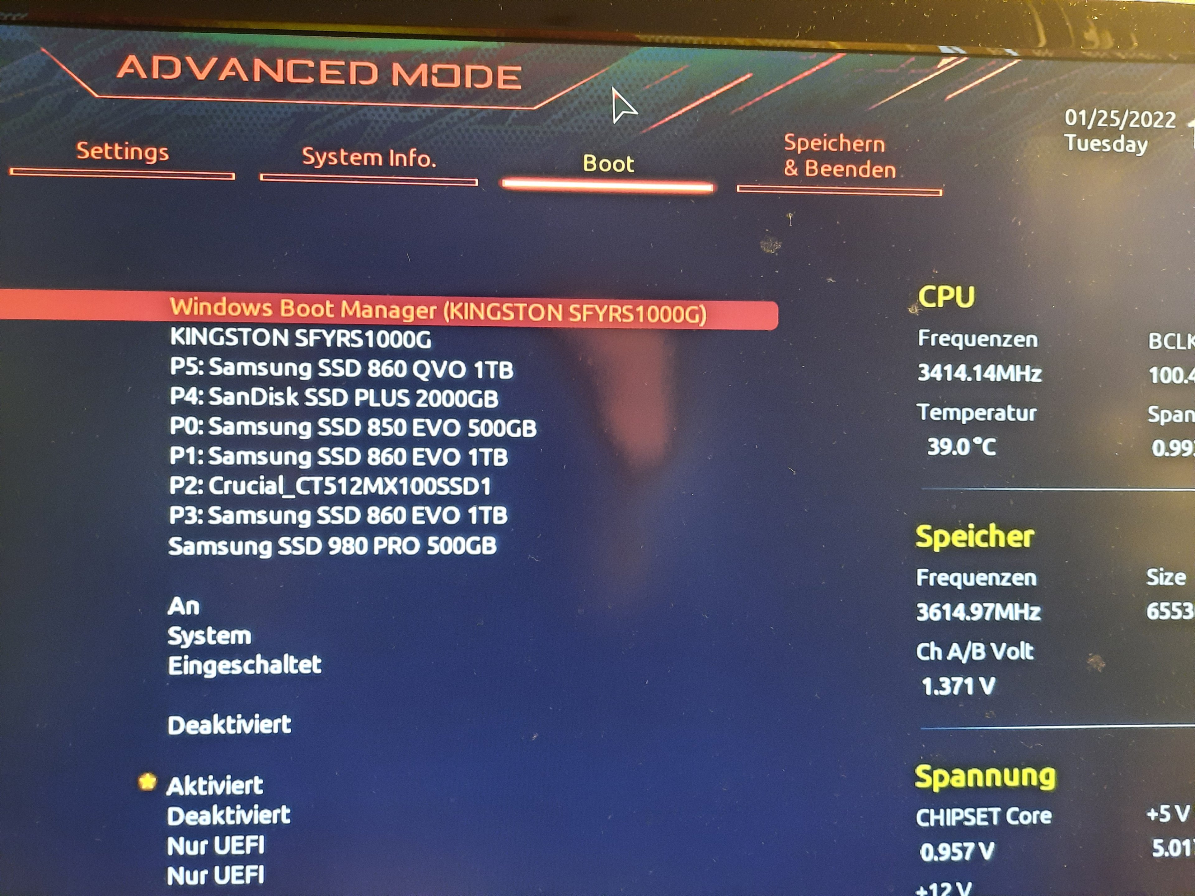

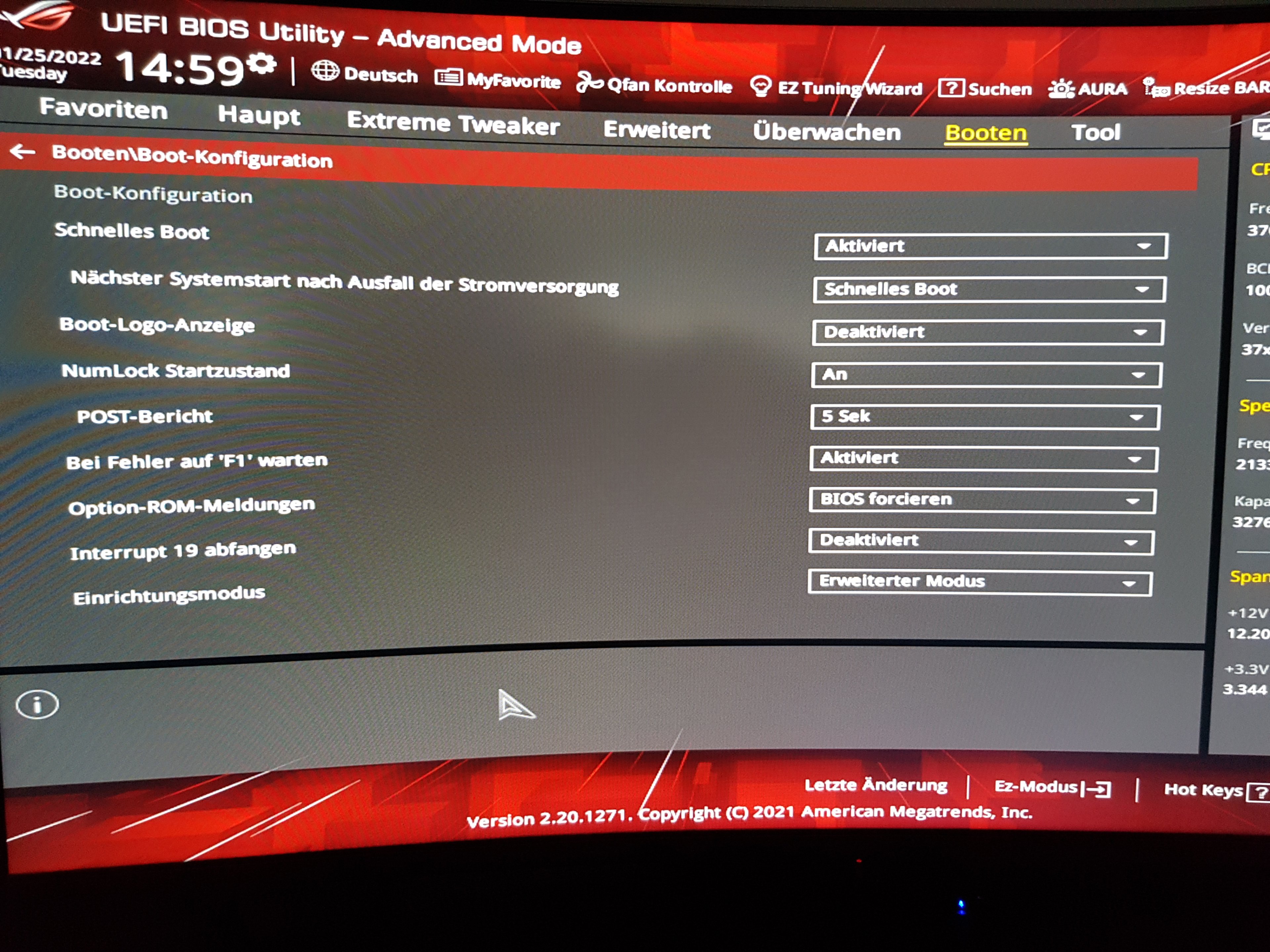

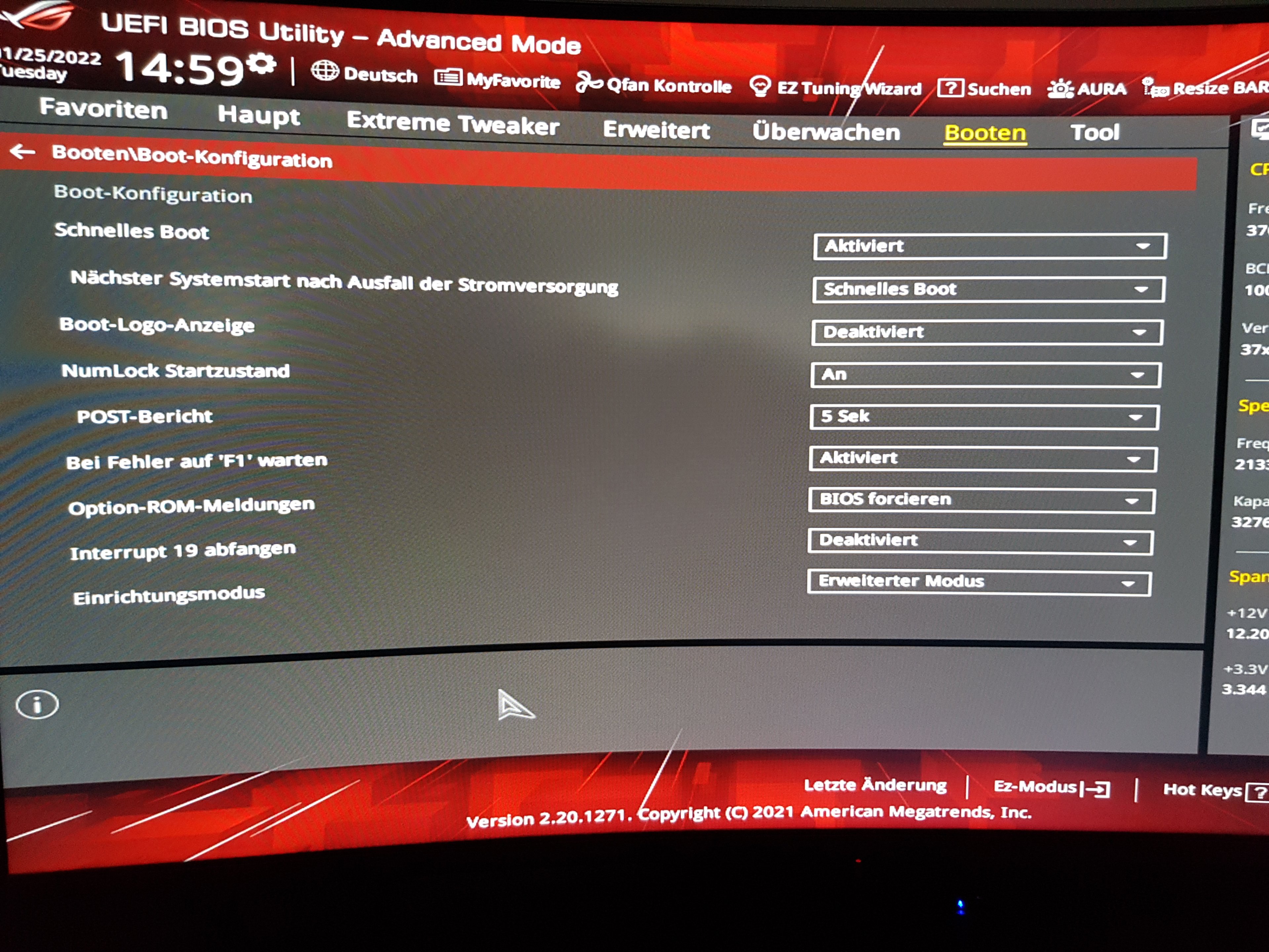

.... erstmal würde ich im Bios "Schnelles Booten" auf "deaktiv" machen.

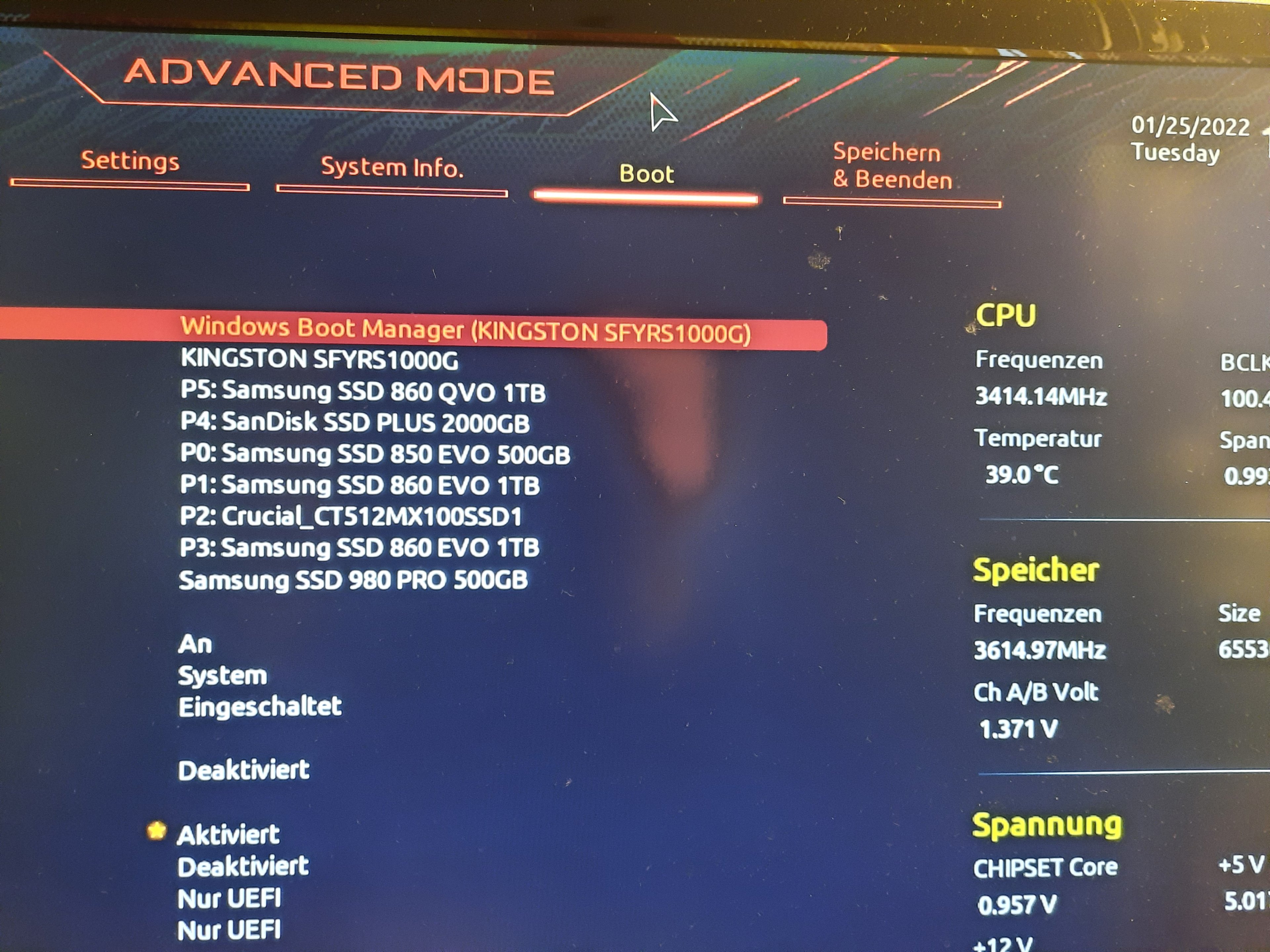

Im Bootmenue, wie sieht das die Reihenfolge aus?
Opteron185 schrieb:
Nun wird aber das Windows auf der M2 nicht mehr erkannt und er startet nicht.
... er braucht ja Windows nicht erkennen, er muss die Bootpartition nehmen.
Bei mir sieht das so aus ..... zuerst "Bootmanager" und dann die SSD, wo Windows drauf ist

Wie auf den Bildern. Er zeigt mir nichts an. Ich kann auch nichts finden wo ich eine Bootreihenfolge festlegen kann.

Kannst du mir sagen wie das genau geht ?
den Tipp mit CSM hatte ich Dir auch bereits heute morgen gegeben ;-)
Das Asus UEFI hat doch eine Suchfunktion, suche doch einfach nach CSM. Das müsste grundsätzlich unter Boot-Optionen zu finden sein.
